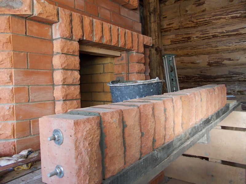

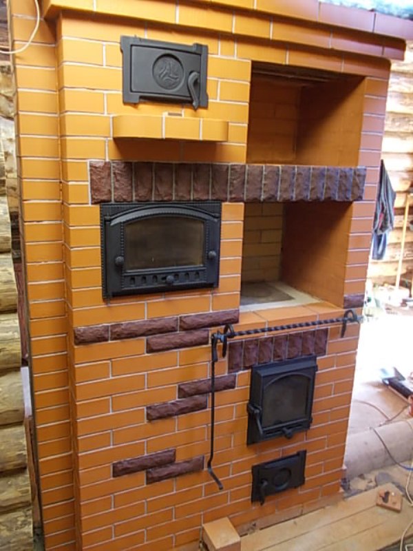

Роман пробовал длины не хватает ребро у них 9см +от прямого огня они все попалам трескаются ( у знакомых ставил через пол года уже ремонтировал да и на форуме нелестные отзывы ) Думаю их только в перекрышки вставлять или в барбекю .Но за совет спасибо-а сам ставишь их???
СообщениеДобавлено: Вт 3 Апрель 2012, 23:13 Ответить с цитатойВернуться к началу
=КТО ПРОТИВ ЭТОЙ ИДЕИ ???КТО ДУМАЕТ ЧТО ОНА ТРЕСНЕТ ПРЕВИДИТЕ ВЕСОМЫЕ АРГУМЕНТЫ ОЧЕНЬ ВАЖНО ПОКА НЕ ПОСТАВИЛ!!!!!!!!!!!!!!!!!!!!!!!! Sad Sad Sad
Я хоть и не против, да и трескаться там нечему, но существует вероятность того,что в хорошей печи и при хорошем нагреве, шпильки могут "поплыть"...
Или со временем, метал "устанет"(если это обычная резьбовая оцинкованная шпилька) и так же может "поплыть".

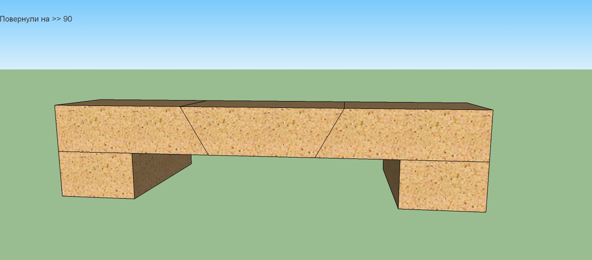

Вот так не пойдет?
г. Омск
Кладка печей и каминов.
 Размер файла:  189.63 КБ
 Просмотров:  739 раз(а)
СообщениеДобавлено: Ср 4 Апрель 2012, 06:00 Ответить с цитатойВернуться к началу
Один раз попался бракованный кирпич с микро- трещеной в балке он выпал раскалолся на две части ,обнажились шпильки и прогорели современем.Но балка не рухнула так была дополнительно склеена мастикой ПечникЪ или ГарантЪ стех пор так и делаю !!!!А про Плиты в заклин как на фото думал раньше но края надо чем то задвигать противовес ставить чтоб не сыграли в низ вот в чем вопрос .БУДУ ДУМАТЬ !!!! Surprised

Всё отлично! Но у нас в Донбассе мы делаем немного проще. Камин со стороны хола, а отопительно-варочная печь - на кухне. Обогревательный щиток (груба) делается в Т-образной, Г-образной и Крест. На втором этаже подтопку не делаем, ибо с 1-го этажа идет отдельный канал для обогрева второго этажа.
Сегодня перекрылся КОЛОТОЙ БАЛКОЙ !!!
Мы тоже так делаем в Донбассе. Делаем 2-х корпусную печь. 1-й корпус - жаропрочная кладка (шамот, жаропрочный красный кирпич), 2-й корпус - облицовка декоративным кирпичём. Зазор - 30-50 мм между ними. Ничем не забиваем, даем свободный проход воздуху. Стоит уже 7-8 лет.

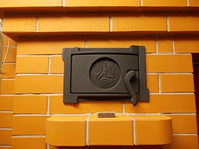

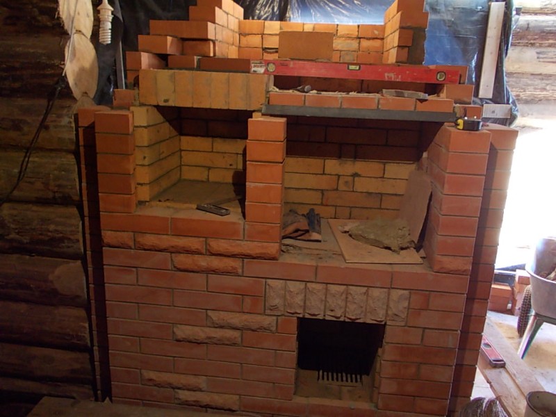

врезал задвижку!!!!
 Размер файла:  180.47 КБ
 Просмотров:  850 раз(а)

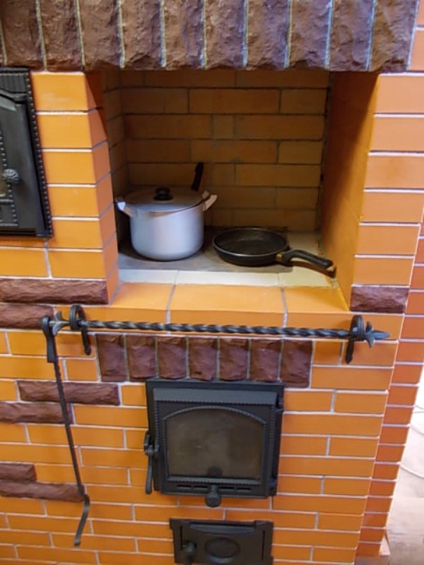

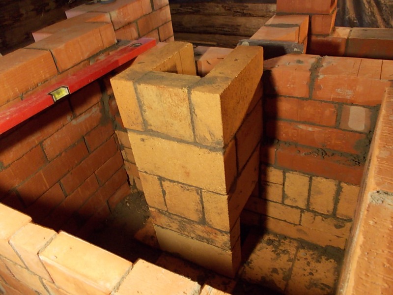

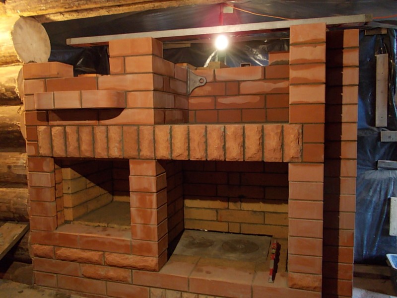

решил переиграть варочную сторону нашлось место хлебной камеры
 Размер файла:  169.08 КБ
 Просмотров:  863 раз(а)

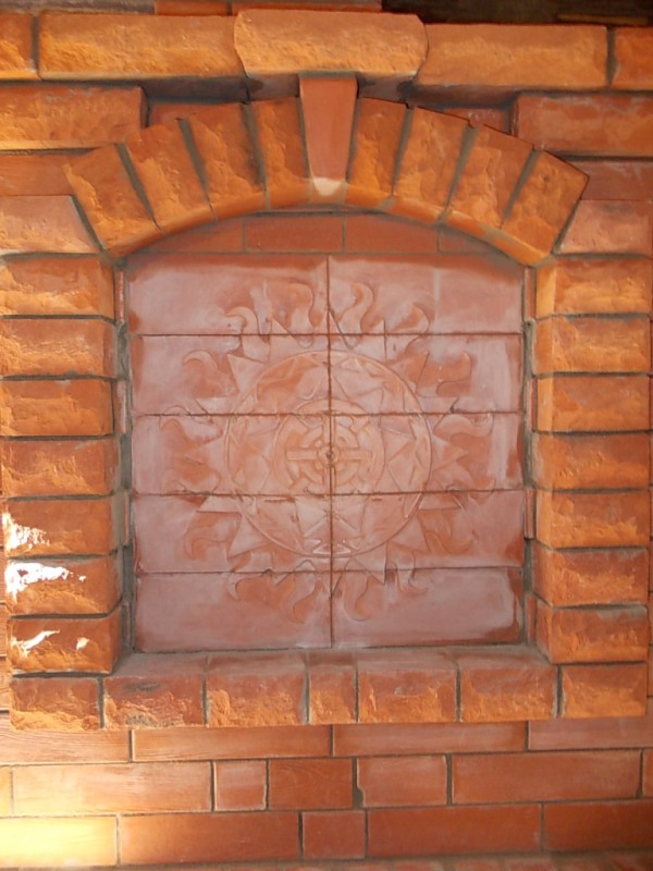

передок с нишей для панно
 Размер файла:  180.98 КБ
 Просмотров:  757 раз(а)

продолжаю делать все таки балки для себя принял так надежно
 Размер файла:  178.31 КБ
 Просмотров:  776 раз(а)

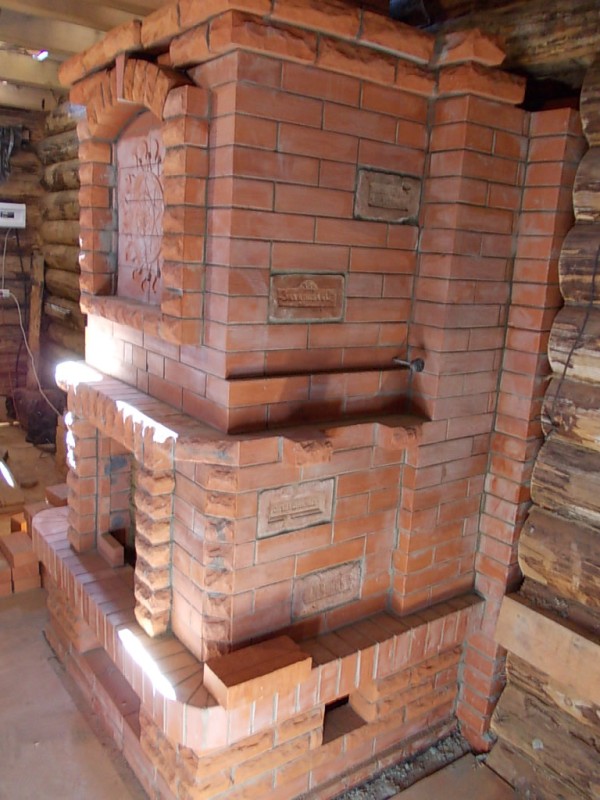

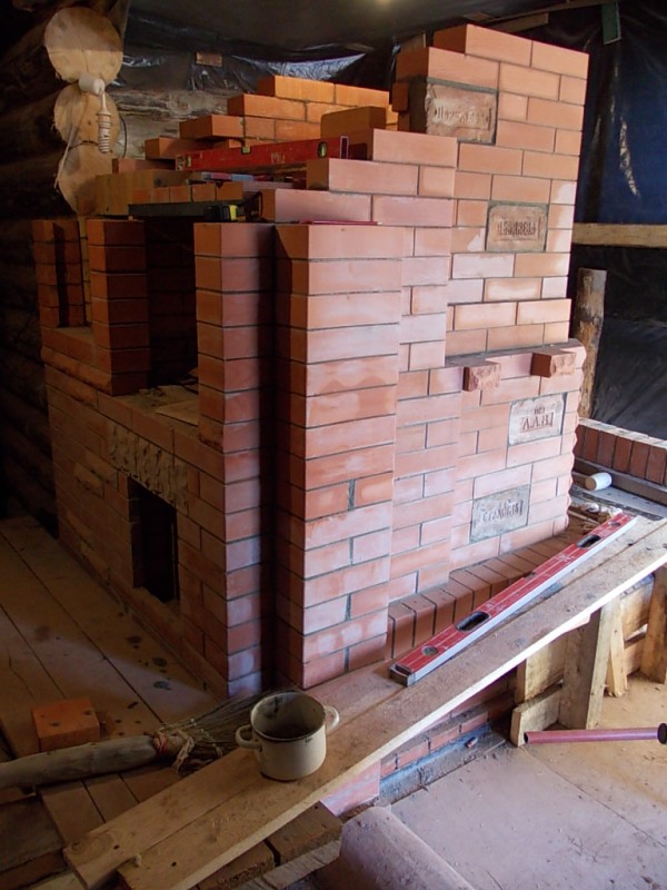

общий вид
 Размер файла:  183.8 КБ
 Просмотров:  576 раз(а)

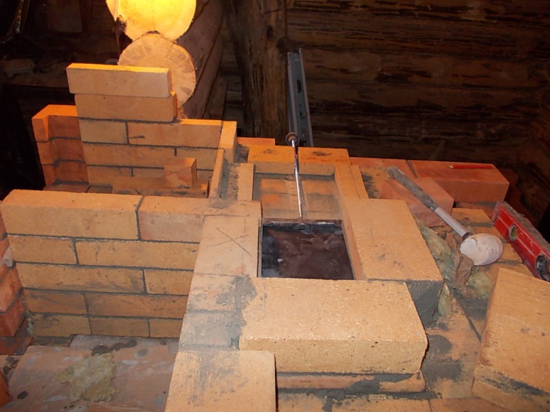

колпак внутри

упс (НЕзагрузил)
 Размер файла:  182.09 КБ
 Просмотров:  789 раз(а)

перекрыл ХК
 Размер файла:  172.75 КБ
 Просмотров:  823 раз(а)

вставил панно
 Размер файла:  180.46 КБ
 Просмотров:  847 раз(а)

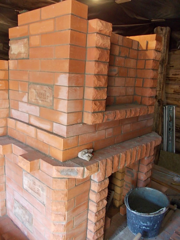

СообщениеДобавлено: Сб 21 Апрель 2012, 21:32 Ответить с цитатойВернуться к началу
оно самое
 Размер файла:  173.32 КБ
 Просмотров:  796 раз(а)
