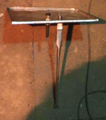

Датчики выполнены тоже из подручных средств. Позже, из чего-нибудь спаяю схеммку: усилитель, релюшки, лампочки и пр.

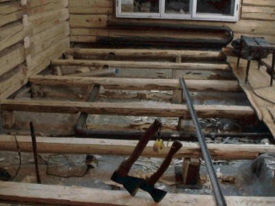

=Есть батареи под полом, Хозяйка велела, чтоб ревматизма меньше было. Дом-то деревенский ! Если любопытно, картинки есть... =
Интересующихся, конечно, не было, но, всё-равно ...
_ 73 труба, очень тщательно проварена, опрессована давлением +- 4Ат, проходит у рабочего уголка жены, большой кулинарницы, и вечно что-то там стряпающей ...
_ Подпольное пространство около 30 см, утеплено стружкой с опилками.
Пожалуй, и всё на сейчас. Трубы нж ждём, чтоб печь к стояку подсоединить.
Спасибо.

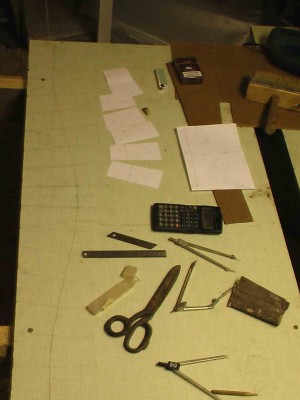

СообщениеДобавлено: Чт 17 Январь 2013, 06:47 Ответить с цитатойВернуться к началу

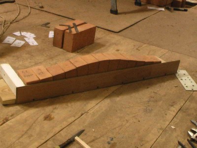

Разметка шаблонов линий огранки клинового
Непонятно, детали - пожалуйста, спрашивайте..
 Размер файла:  123.64 КБ
 Просмотров:  747 раз(а)

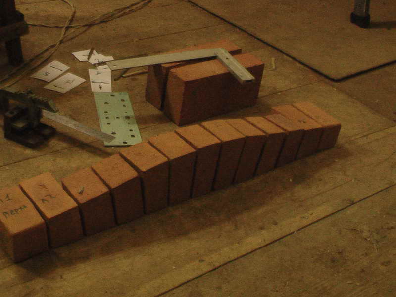

АлексейКузьмин
Зарегистрирован: Пн 29 Октябрь 2012, 02:10
Сообщения: 70
Регион: Kimry

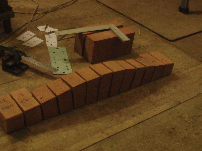

СообщениеДобавлено: Чт 17 Январь 2013, 06:55 Ответить с цитатойВернуться к началу
Вырезанные шаблоны и изготовленные по ним кирпичи.

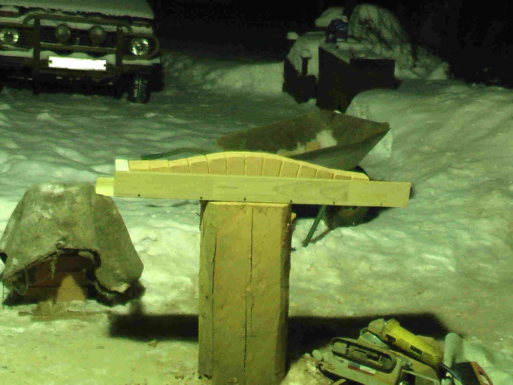

СообщениеДобавлено: Чт 17 Январь 2013, 07:00 Ответить с цитатойВернуться к началу
Для более чистой обработки верхней изогнутой плоскости зажал сборку в короб.

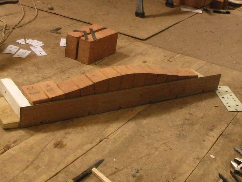

АлексейКузьмин
Сообщения: 70
Регион: Kimry
СообщениеДобавлено: Чт 17 Январь 2013, 07:04 Ответить с цитатойВернуться к началу
Шлифанул весь комплект.
Зимой - холодно...
Смотрел на форуме много работ мастеров, сложных, с резьбой по камню даже, но не пойму, почему (везде) такие столь упрощенные арки и своды... Резки и шлифовки не так много, несложные построения и разметка..

Да, не закончил тему о воде, трубах, баках..
_ Воду в систему залил снеговую, с добавлением колодезной, порядка 5 - 7 %. Это чтоб накипи не было на стенках котла, но и чтоб вода была электропроводной, для обеспечения работы контактных датчиков уровня. При погружении длинного контактного стержня порядка 1 см, эл. сопротивление составл. около 50 КОм. Пробовал сливать и наполнять систему (не всю, конечно!) - тестер реагирует чутко, показывая разрыв цепи. Теперь тупо через обмотку разъединительного транса воткну зелёненький светодиод:
выходная обмотка-(R=100Kom)-Диод-(R=150Kom)-(контакт датчика) (контакт датчика)-выходная обмотка.
_ Пожалуй, всё пока. Спасибо

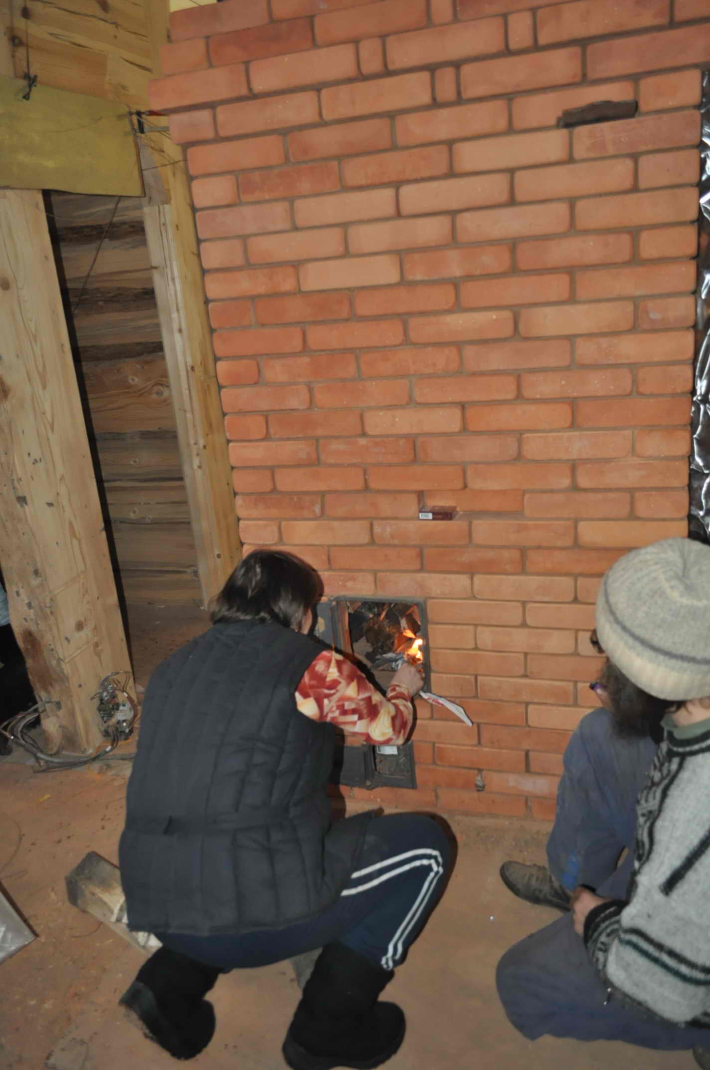

СообщениеДобавлено: Ср 20 Февраль 2013, 23:27 Ответить с цитатойВернуться к началу

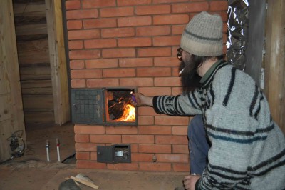

Здравствуйте.
_ Вот, и затопили мы печь эту. Обмыли.
_ Но, без эксцессов, как водится, не обошлось.
На первой, пробной топке всё шло просто отлично - тягу проверили, проходимость и незастойность тёплой воды, не тянет ли дымком откуда, и т.д.

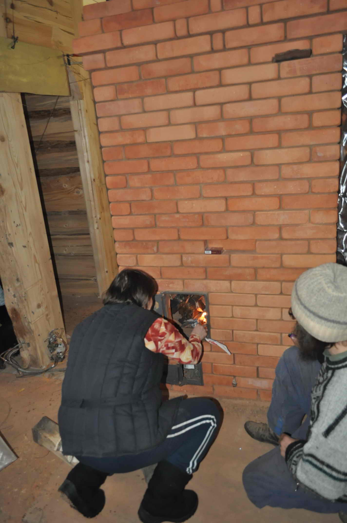

СообщениеДобавлено: Ср 20 Февраль 2013, 23:29 Ответить с цитатойВернуться к началу
Супруга, естесс, имела первенство в растопке ...

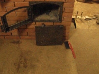

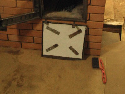

СообщениеДобавлено: Чт 21 Февраль 2013, 00:05 Ответить с цитатойВернуться к началу
На этот раз протопилось отлично. Пошли праздновать.

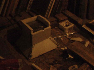

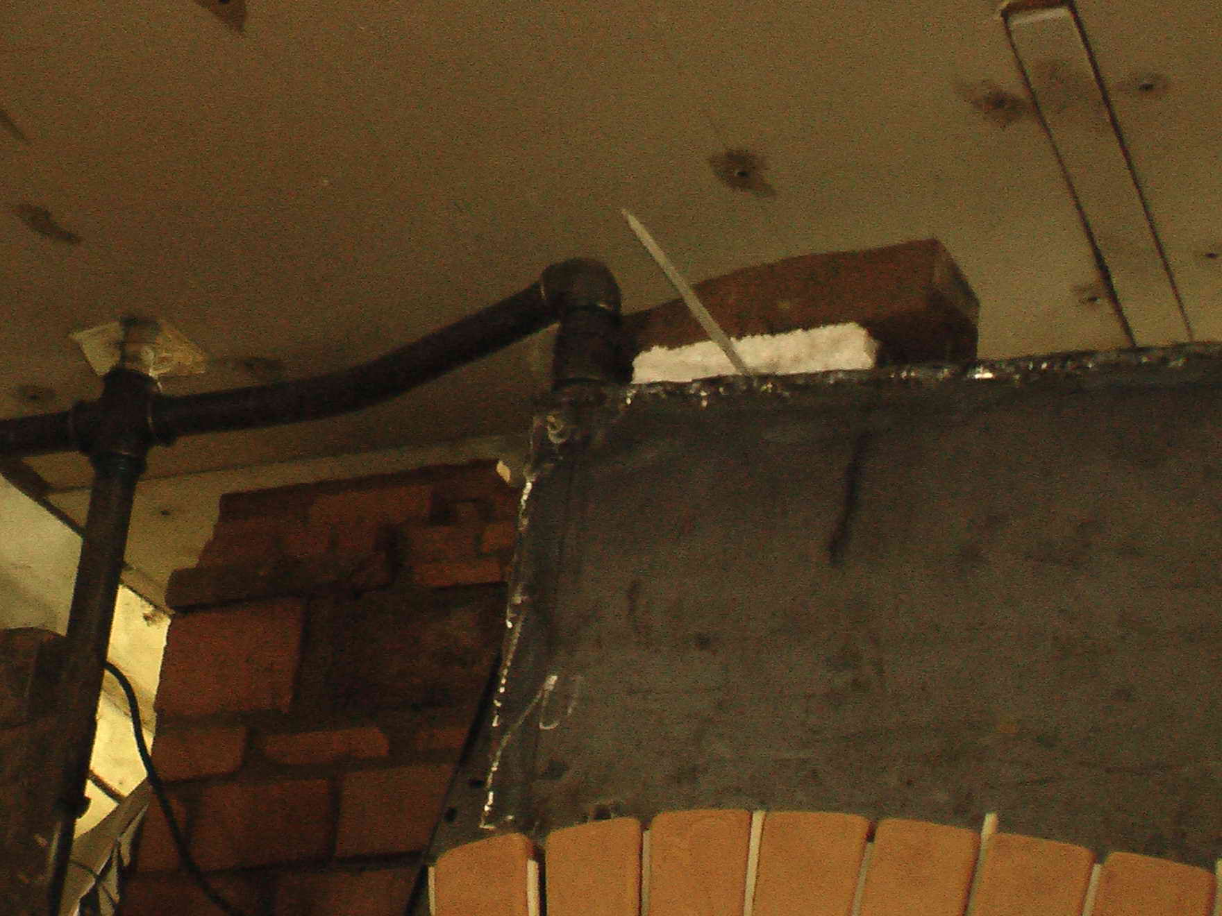

_ Однако, через день решил я нагрузить печь как следует, позабыв после празднования, что вся разводка ещё не подсоединена - нет батарей комнат, коридора и ванной, а масса арматуры и объём воды системы учитывались полностью при расчёте котла. Короче говоря, заполнил топливник полностью, но потом, с дури своей, ещё 6 хороших, сухих берёзовых полешек кинул, когда температура в верхнем баке и так уже - 72 град. была ... О чём я думал ? Закипела система ... Хорошо, что не сделал закрытую ! И хорошо, что предусмотрел переливной патрубок из расширит. бачка. Но трубочка, соединяющая систему с расш. баком - 10мм диаметром, оказалась маловатой, т. к. этот диаметр мог не справиться с резким поднятием давления и лопнуть, залив потолки кипятком ! Это очень плохо, когда вам на голову льётся кипяток! С. Б. , меня сейчас это не накрыло, но обязательно поменяю трубку на полдюймовую.
Эти фотографии, думаю, нет смысла выкладывать, а вот, что придумалось , чтоб уменьшить тепловоспринимающую пл. котла.
Со стороны топки сделал мет. экран, а внутри с асбестом..

АлексейКузьмин
Сообщения: 70
Регион: Kimry
СообщениеДобавлено: Чт 21 Февраль 2013, 00:08 Ответить с цитатойВернуться к началу
Во ! Уже кто-то смотрит! Оперативно как у Вас там ...
Этот же экран.

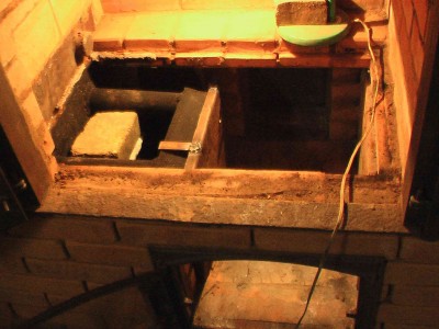

Далее, в первом опускном на рёбра положил кусок асбеста, прижав кирпичём.
Это, конечно, временные приспособления, чтоб топиться можно было, пока не изготовлю всю полностью систему. Ох, это ещё не скоро так ...

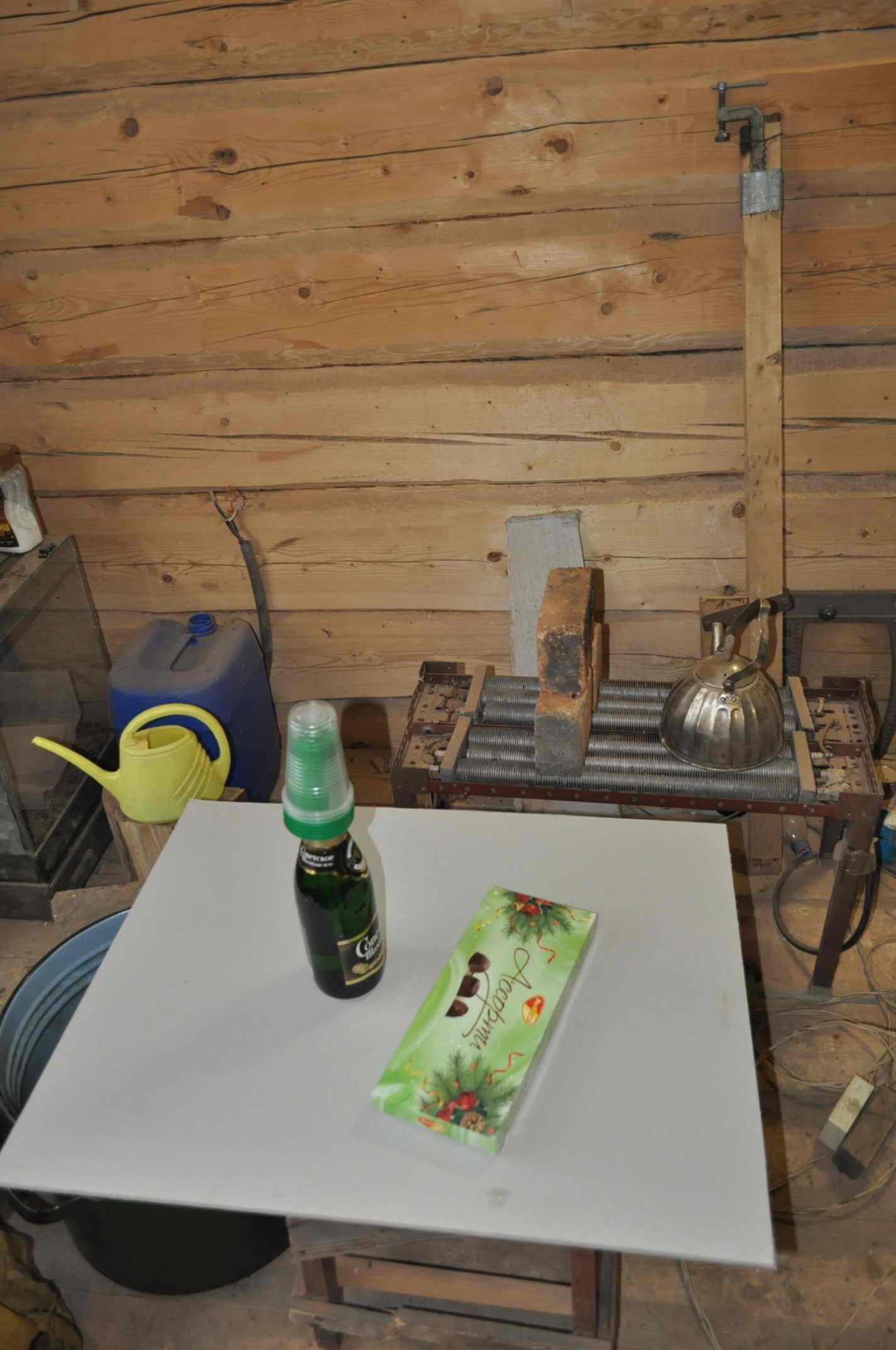

СообщениеДобавлено: Чт 21 Февраль 2013, 00:25 Ответить с цитатойВернуться к началу

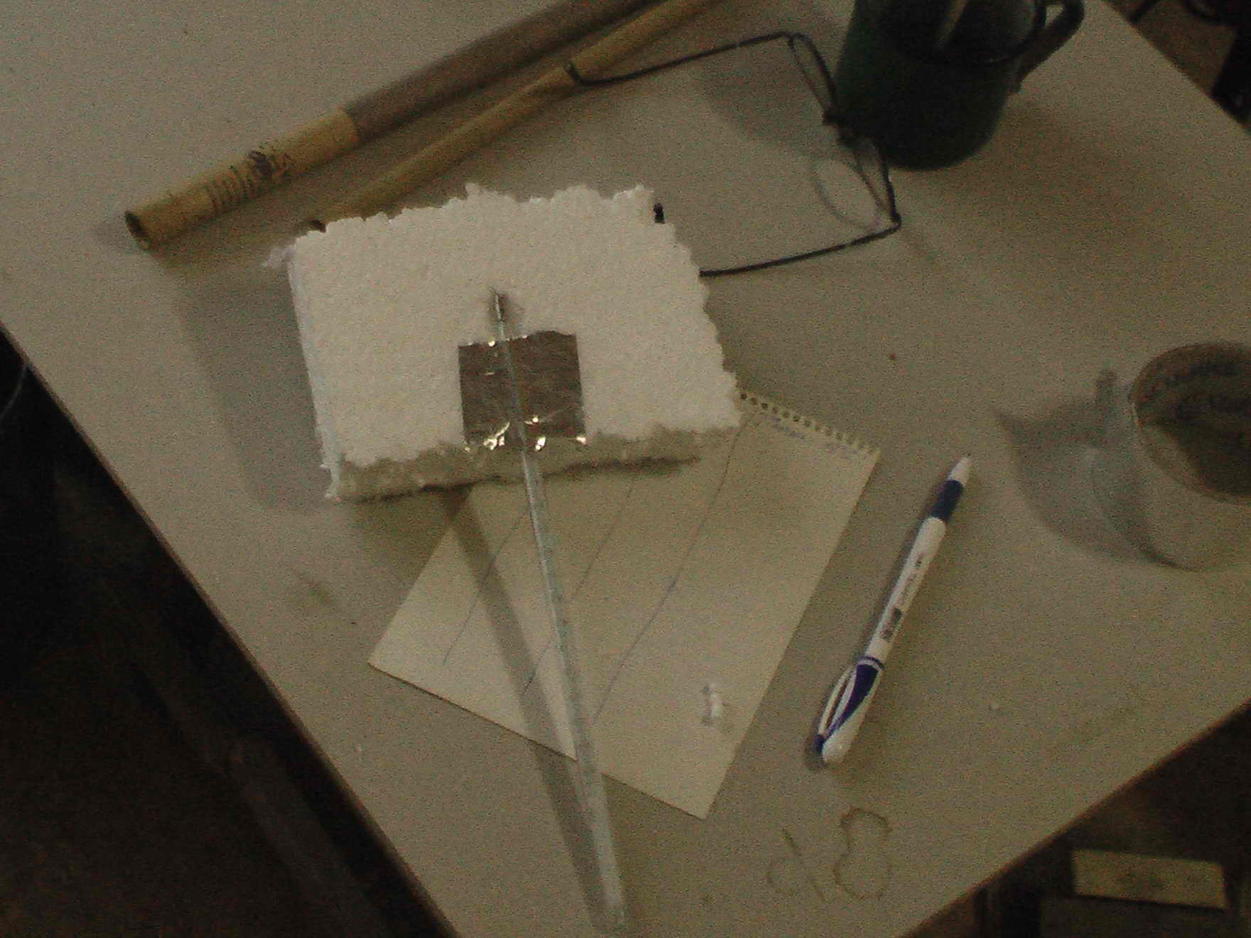

Вот, теперь НОРМАЛЬНАЯ топка. С замерами, фотографиями, и пр.
ПРАВИЛЬНАЯ топка, какая и предполагалась.
Термомеры установил: один - сверху накопительного бака, другой же - в т.н.=духовке=. Второй расчитан на 350 град. Бак поверху утеплил немного старыми тряпками шерстяными, желая, хотяб как-то приблизить его работу к реальным условиям. Показания термометра варочной камеры очень неточны, поскольку, думаю, часто открывая камеру, сильно скидывал температуру.
Кстати, другие, более поздние измерения СИЛЬНО отличались в большую сторону.

Этот термометр лежал сверху бака ...
