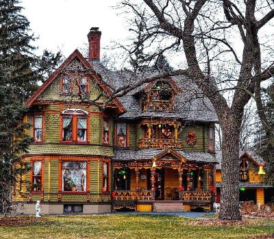

Высота ТД с учётом ветровой тени от деревьев
