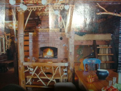

Скажите есть русские печи на 6 кирпичей с лежанкой?могу показать фото что понравилось.
Лежанка не обязательно должна быть на верху печи, и двухметровую строить смысла нет - голову сварите. Повторить свод РП для приготовления пищи можно в любом размере от самого маленького.
так это было бы здорово если лежанка бы была не высоко.... фото поршивенькое но думаю нас понять можно http://staryistar.users.photofile.ru/photo/staryistar/4233058/xlarge/104546478.jpg

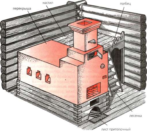

Вам нужна Русская печь с подтопком и с просторной лежанкой,варианты "теплушки" и "экономки" не годятся, так как они по своим теплофизическим характеристикам уступают нашим печам,в них вкусную пищу не сготовить или вообще не сготовить,лежанка горячей не получится и так далее,мои печи топятся около 2 часов,за это время температура в помещении 40 кв м поднимается на 6-8 градусов только за счет прямого излучения из топки печи-которая является варочной камерой,то есть пища готовится на углях-и поэтому получается вкуснейшей,и хлеб испечется замечательный,и лежанка получается горячей,поэтому мы на неё стелим тес-чтобы не обжечься,можно топить и подтопок,он тоже имеет хороший КПД,так что выбирать Вам,с уважением Анатолий

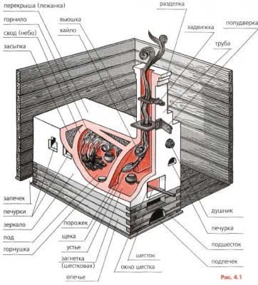

Добрый день всем участникам супер форума!Находимся в поиске печи для рубленного дома,естественно ПЕЧНИКА!!!Дом находится в калужской области недалеко от г.Кременки также рядом г.Протвино,дом принят в эксплуатацию,газ есть котел присутствует,то есть тепло!Сначала хотели русскую печь,но почитав форум поняли ,что есть другие печи,вообщем нужна печь чтобы можно было погреть кости на лежанке,приготовить хлеб или пироги и скипетить самовар.Имеем сруб 11м на 9 м нижние бревна доходят до 40 см,печь будет находится на площади 40кв.м,имеем фундамент 2.10 на 1.40,пол метра толщиной армирован,сруб стоит 5 лет, проживание постоянное быстрый прогрев помещения не важен,интересно долгое тепло,высота первого этажа 2.70 второй этаж 2.50 крыша односкатная,крыша пока не утеплена,над печью будет лестница на второй этаж.Граждане печники помогите определиться.
Здравствуй Андрей.
Почитал тему и что думаю Smile
Если есть газ, то может не заморачиваться эффективной Теплушкой, Экономкой, а сделать классическую русскую. Там же и самоварник по штату получается. И лежанка классическая.
Как понимаю, готовка в Русской Вам и нужна.
Я бы, по своему разумению, пошёл бы в Вашей ситуации именно по этому пути.
Да и в реализации классическая Русская менее трудна.
А если хорошие материалы и печник со вкусом, то это будет "как в сказке".
Прилагаю картинки из книги для уяснения терминологии и понимания классической Русской печи.
Конечно сейчас она делается вся из кирпича.
Раньше делали низ деревянный для экономии кирпича. Да и функциональность подпечного пространства сейчас не актуальна (животины в домах не держат теперь).

Михаил Фадеев
Сообщения: 572
СообщениеДобавлено: Сб 7 Сентябрь 2013, 12:54 Ответить с цитатойВернуться к началу
А автор первой Павел Круглов. Он на этом форуме зарегистрирован, координаты можно тут же найти.
