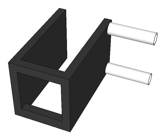

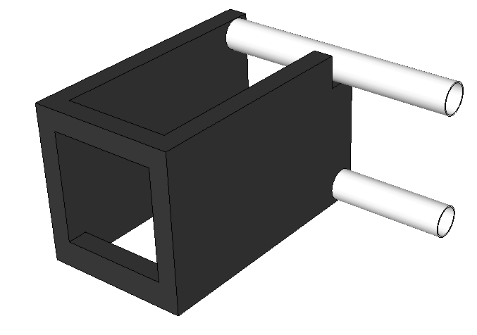

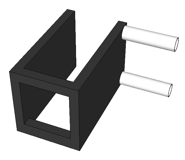

Смотрю теплообменник в топке мне кажется у варианта 1 который сейчас в проект недостаточная циркуляция будет из-за расположения патрубков.
Посмотрите вариант 2, верхний патрубок получается будет проходить над хайлом, возможно его сделаю из того же материала что и стенки котла в топке (10мм сталь), чтобы не прогорел, дак вот можно так сделать или нет?
Будет как то влиять на тягу холодная труба над хайлом или нет?
Циркуляция в обеих конструкциях будет недостаточна. А зачем сталь 10 мм? При 100 гр. она и так не прогорит.
Подскажите вариант где будет в самый раз.
На всякий случай! Smile
Так я ж отправлял изображение в трех проекциях.

nick_e писал(а):
С какой бы стороны я не смотрел Ваш обменник не нашел где у него ни вход не выход. Smile
Так это уже по месту установки теплообменника.
nick_e
Сообщения: 373
Регион: Бурятия
СообщениеДобавлено: Пн 3 Февраль 2014, 16:10 Ответить с цитатойВернуться к началу
меня именно это интересует потому как циркуляция от этого сильно зависит на мой взгляд

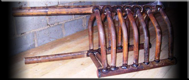

makronix
Зарегистрирован: Вс 27 Октябрь 2013, 10:58
Сообщения: 78
Регион: moldova
СообщениеДобавлено: Вс 16 Февраль 2014, 23:13 Ответить с цитатойВернуться к началу
nick_e писал(а):
мне бы пару проектов котлов подкинул кто, а то я как ребенок без картинок не соображу!)))
http://sdelaipech.ru/post/1209
вот такие теплообменники ставят в топку ,так называемые ,,дипломаты,,
а это теплообменник -скелет
 Размер файла:  60.68 КБ
 Просмотров:  745 раз(а)
makronix
Сообщения: 78
Регион: moldova
СообщениеДобавлено: Вс 16 Февраль 2014, 23:20 Ответить с цитатойВернуться к началу
при установке таких котлов имейте ввиду что процентов 40 тепла они будут забирать (не менее) ,есть смысл утеплить дом снаружи чтоб тепло не так быстро уходило...
