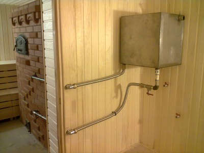

Игорь, если по Вашему рассуждать, то эти регистры http://forum.stovemaster.ru/files/thumbs/t_5__150.jpg долго не настоят?
А так говорят, они исправно и хорошо работают
Сообщения: 1334
Регион: Киров
Добавлено:
Пт 27 Декабрь 2013, 22:01
| xsxvx76 писал(а): |
| Что же все таки нужно сделать мастера присутствующие на форуме? Давайте Маргарите поможем мы тут не просто так сидим? |
Давайте, конечно, поможем.
Правильная обвязка на фото... надеюсь стрелками уклон не надо рисовать

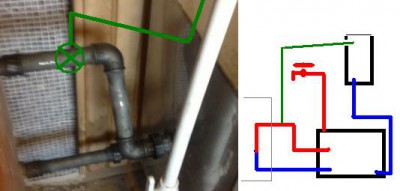

Сообщения: 479
Регион: Зеленоград
Добавлено:
Сб 28 Декабрь 2013, 01:28
Скорее всего регистр был меньшей высоты и пробки в нем не возникало. А система видимо сделана так, как на приложенном рисунке. Предлагаю сделать такую вещь. Маленького диаметра трубу (пол дюйма), либо приварить либо при помощи накладного переходника, приделать к верхнему выводу регистра, в месте обозначеном зеленым крестом. Можно еще уменьшить диаметр трубы и поднять трубу к верхнему баку. В нем сделать вход в верхнем крае и пускай воздух уходит туда.
На рисунке зеленая труба.
Правда со временем может прогрется и верхний бак. Тогда можно поставить рядом еще емкость и подключить к подающей в нижний бак ( белой на фото)трубе.

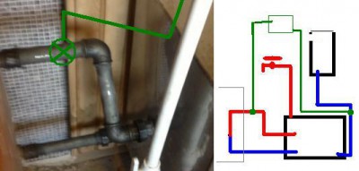

Геннадий Москва
Сообщения: 479
Регион: Зеленоград
Добавлено:
Сб 28 Декабрь 2013, 01:37
В дополнение рисунок. Немного остывшая вода из зеленой емкости, должна подаваться прямо ко входу в нижний бак, по фото, ниже белого крана можно поставить тройник на входе в бак. Сама зеленая емкость ставится выше ВЕРХНЕГО бака. Емкость будет играть роль воздухоотводчика. Имея маленькое отверстие в атмосферу. В общем обычный расширительный бачек, только с двумя трубами.
Тогда верхняя (зеленая) емкость будет без воды, И в неё будет попадать пар и воздух. И выбросы воды при подкипании. Охладившись все это пойдет в нижний бак. Конечно кроме воздуха.

Сообщения: 6672
Добавлено:
Сб 28 Декабрь 2013, 07:17
Обе предложенные схемы работоспособны.
