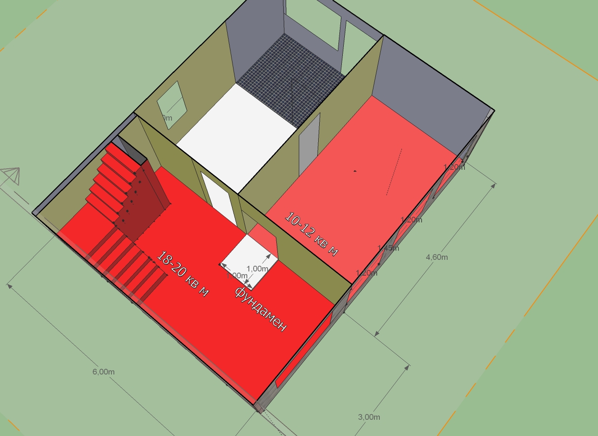

Вовремя зашли а то тема в срач превращается. Вы чего то упорно не желаете план помещения выложить где печь должна быть. ваши наброски с лагами вокруг(?) мало что проясняют.Из того что нам известно: печь на два помещения, но всего 18-20 м2, но для такой площади вовсе не нужно было увеличивать фундамент. Расположить плиту можно по разному но не видя плана может быть сто вариантов. Выложите план и вам вывалят просто кучу беспроблемных проектов. Или ссылок на на них Smile

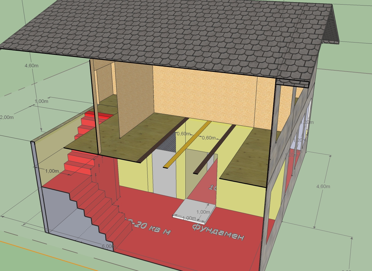

Размещаю план первого и часть второго этажа.
Расстояние между лагами 600 мм. Лага выделенная желтым возможно сейчас переместить как влево так и в право, так как пол не зашит.
Вопрос знатокам. Какое расстояние необходимо оставить для распушки печной трубы между лаг?

смирнов иван
Сообщения: 1171
СообщениеДобавлено: Пт 24 Октябрь 2014, 19:14 Ответить с цитатойВернуться к началу
60 см минимально
Валентин Стрибук
СообщениеДобавлено: Пт 24 Октябрь 2014, 22:48 Ответить с цитатойВернуться к началу
Минимально 90см. По правилам 38см от дыма до защищённой поверхности.
Дерево, базальт 1см, лист железа, 38см кирпича (полтора кирпича), 13см проём дымохода, далее кирпич и всё в обратном порядке.

1.отопить таки надо 30 м2
2. лаги-это где пол, здесь- балки. Расстояние мин должно быть 64см для кирпичной распушки. Вообще из рисунка не видно как балки расположены по отнош.к фундаменту,хотя это и не смертельно.Просто как правило труба ставится по одной из сторон печи.
3.Если перегородка деревянная дырка под печь должна быть увеличена на 26см. по 13см в стороны, для кирпичной разделки. Вот крайняя балки и должна совпасть с таким вырезом в стене по одной из сторон.(Разделку можно не делать если перегородка негорючая, например гипсокартон с каркасом)
4.лестница это плохо ибо тепло будет наверх улетать.Просто физика
5.по рисунку видно что одна стена с плитой будет на кухню смотреть, вся же печь с топ.дверкой -в комнату. Обычная шведка с топкой с торца.Размер 4/3,5 кирпича. чем больше -выше топ.дверка -тем выше поднимется плита.

90 получится сделать. Перегородка деревянная, но с 1 стороны стоит несущая стойка, ее невозможно передвинуть. А вот в крыше что со страпилами делать, там же тоже 60 ?
СообщениеДобавлено: Вс 26 Октябрь 2014, 07:53 Ответить с цитатойВернуться к началу
Перед крышей поставите сендвич 150/250 и всё поместится.
