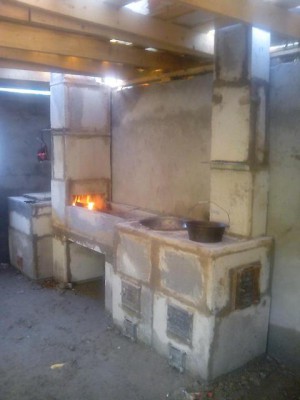

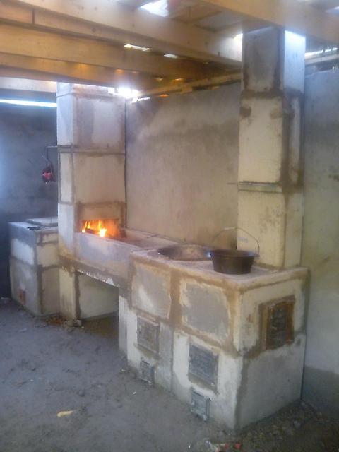

И еще хотел сказать напоследок дополнительно про раствор . Термотвердеющий раствор , который мы используем при монтаже , не боится замерзания-оттаивания .
Интересные эффекты получаются при первой протопке если изделие находится при отрицательной температуре . В течении первогт часа особо ничего не происходит , на затем , по мере нагрева наружных стен изделия , оно начинает "парить" . Пару достаточно , чтобы сравнить этот процесс с испарением пара из кастрюли , немного поменьше . И это совсех сторон изделия ... А чере задвижку также конденсат выступает потихоньку ... Все это изза испарения большого количества влаги , при положительных температурах невидимых .. Заканчивается данный процесс в начале третьего часа протопки . Далее изделие просто белеет потихоньку .
Несколько фото ниже изделий построенных при отрицательных температурах .
За Русский Мир !!!

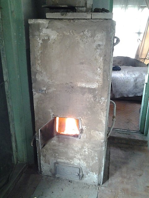

СообщениеДобавлено: Вс 4 Январь 2015, 03:38 Ответить с цитатойВернуться к началу
Котел сборно-блочный для отопления 250 кв.м . Размеры топки в районе котла 500х500х1150 высота . В основе металлический змеевик , залитый в жаробетон .
За Русский Мир !!!

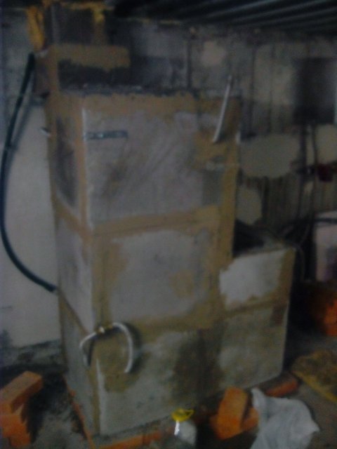

СообщениеДобавлено: Вс 4 Январь 2015, 03:44 Ответить с цитатойВернуться к началу
По отзывам заказчика прекрасно греет . Нагревает 700 литров в системе отопления за три часа до 80 градусов в среднеэкономичном режиме работы . Нагрев теплоносителя со временем остается постоянным , т.е не засаживается котел .

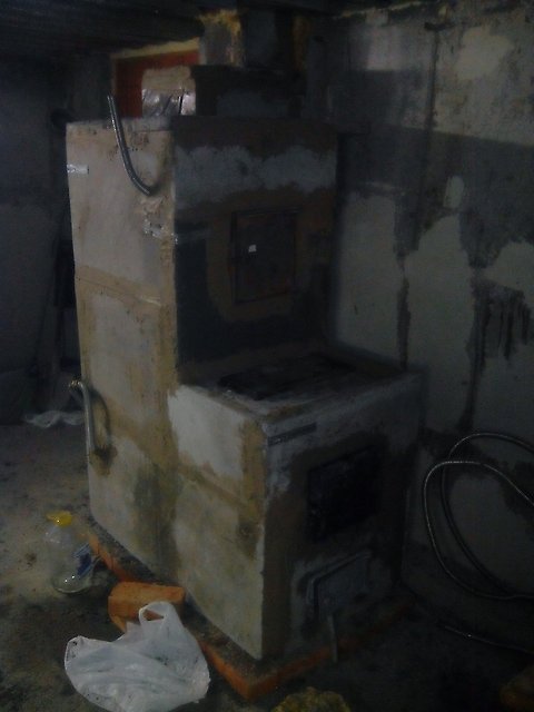

СообщениеДобавлено: Вс 4 Январь 2015, 03:49 Ответить с цитатойВернуться к началу
Далее . Зимой поставили котел хозяину базу где мы находимся , в офисы . Обогревались электрокотлом 9 кВт , затраты на электричество не хилые . Поставили наш котел , узбеки топят и тратят на 150 кв.м площади 30 литров угля плюс 4или5 охапок дров в сутки . Батарея не дотронутся . Поеду на работу , сфотаю и скину .

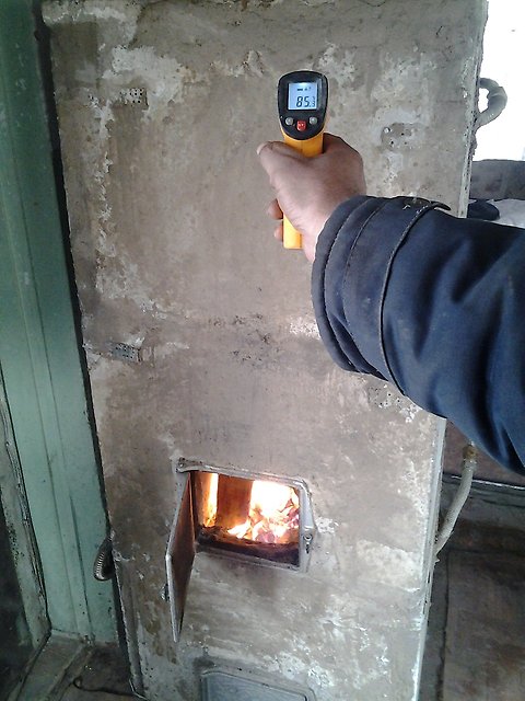

СообщениеДобавлено: Вс 4 Январь 2015, 07:24 Ответить с цитатойВернуться к началу

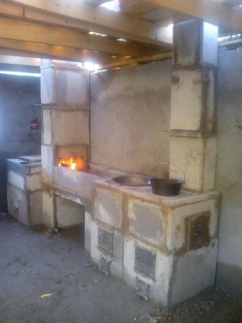

Как и обещал , свежее фото с температурой стенок . Узбеки топят круглосуточно, на первом фото как раз узбек держит термометр бесконтактный . На фото видны трубки по которым течет вода , которые залиты в жаробетон . Преимущества таких котлов в том , что если топливо полностью прогорело , то система не сразу остывает , а за несколько часов за счет тепла сохраненного в жаробетонном камне печи . Разгоняется практически так же , как и метеллические и чугунные котлы , только нет нагара никогда , А ЭТО ОГРОМНЫЙ ПЛЮС .
Кстати , данная придумка запатентована , и году в 2024 она выставится на всеобщее обозрение на сайтах по патентам . Правда мучился с реализацией этой идеи долго , года два . Мне ее посоветовал один хороший человек , но тогда она у меня не получалась ни хрена , все разваливалось . Пришлось принципиально новый огнеупор придумывать , все получилось опять таки случайно . Хорошо , что любитель почитать вещи , совершенно не относящиеся к печному делу .
Вообще все это - чистая металлургия за отдельными нюансами . Отец у меня как раз занимался разработкой и проектированием плавильных печей , царство ему небесное . А мама до выхода на пенсию занималась бетонами на работе . Так что , повезло мне с родителями.
В нашем огнеупоре в принципе нет керамики .
П.с. не думал , что все так скептически будут относится , зато интересно поспорить .

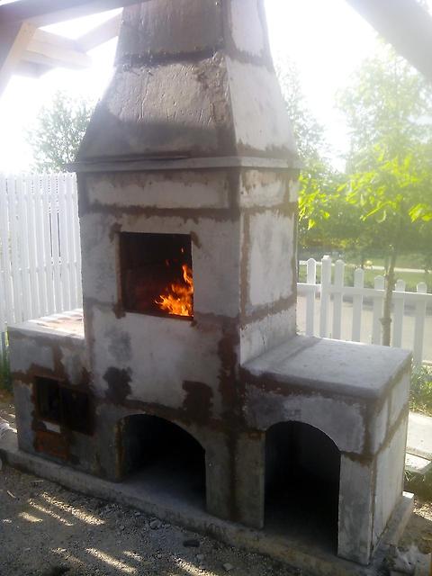

Еще барбекю , правда без отделки .

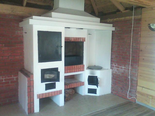

И печной комплекс в кафе на бородинской на закуску .
За Русский Мир !!!
