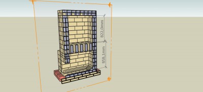

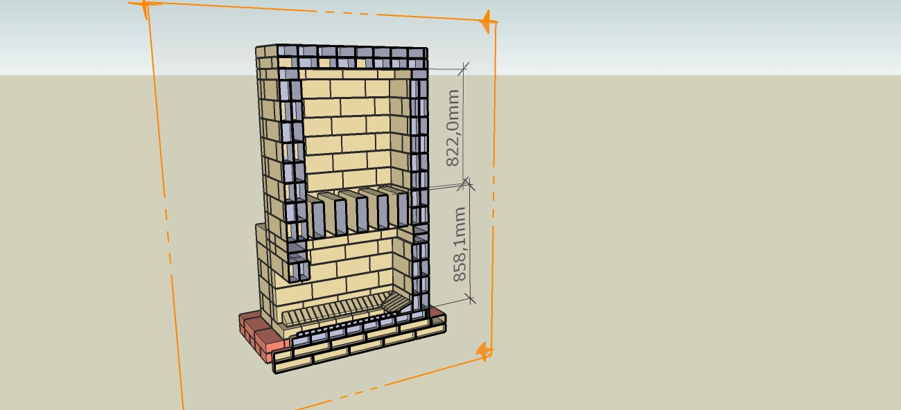

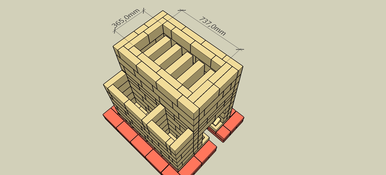

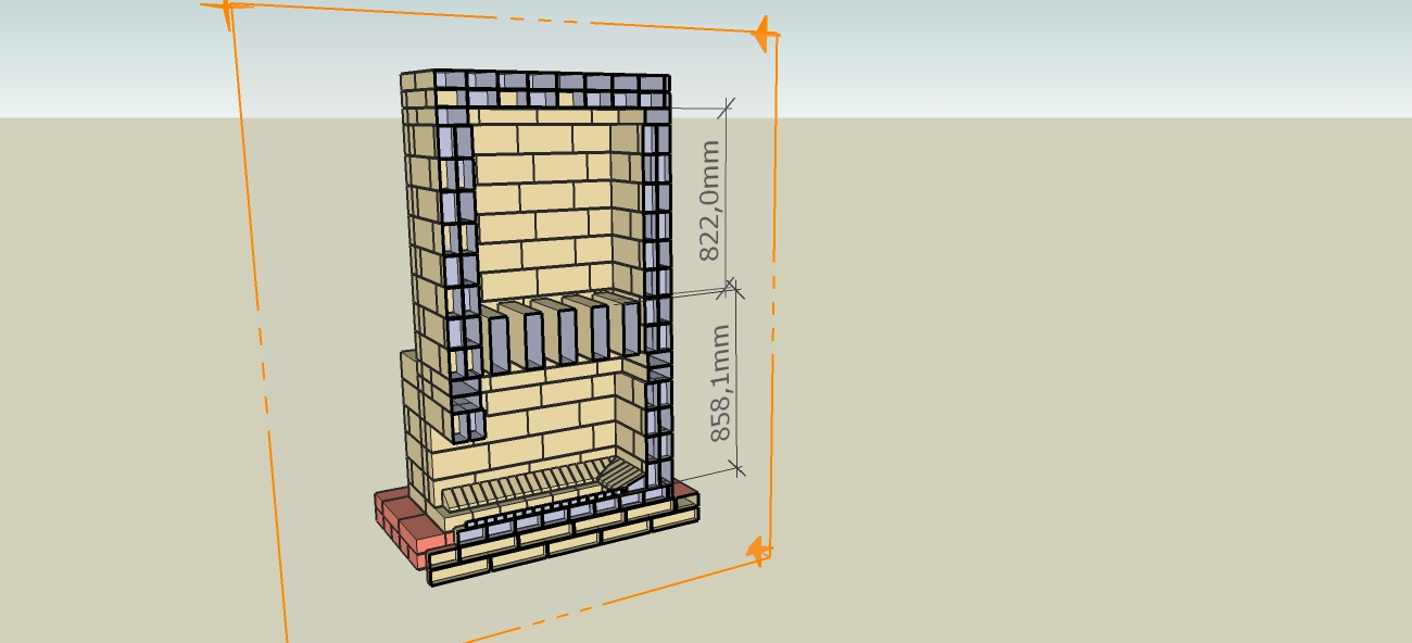

СообщениеДобавлено: Пн 5 Январь 2015, 00:44 Ответить с цитатойВернуться к началу
Александр! А какая высота каменки в Вашем проекте? У меня получилось 830 мм. Высоковато на мой взгляд, общая высота печи будет 2300 мм. Верхнего колпака не получиться. Это плохо для перекрышы, будет перегрев.

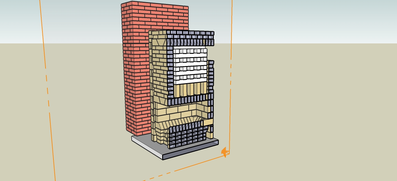

СообщениеДобавлено: Пн 5 Январь 2015, 00:51 Ответить с цитатойВернуться к началу
Я отказался от вторички, поэтому печь уменьшилась по пол кирпича с каждой стороны. Размеры топки и каменки, как у Вас. Очень смущает высота каменки. Может что то не так понял?

СообщениеДобавлено: Чт 15 Январь 2015, 23:36 Ответить с цитатойВернуться к началу
Высота каменки зависит от объема парной, от того, сколько нужно уложить камней или чугуна. Чугун (в одинаковом объеме) тяжелее камня в 3-4 раза, поэтому, применяя чугун, высоту каменки можно уменьшить.
Верхний колпак не нужен, чтобы свод работал на нагрев заряда, перекрышу каменки нужно утеплить, тогда и перегрева не будет Smile

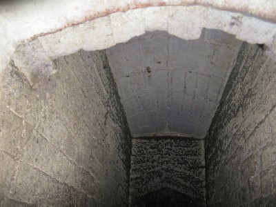

На мой взгляд, если подумать ( о конструкции)... то полтонны можно накалить обращенкой без проблемм..
Нагреть конечно можно, если есть время и лишние дрова.
На фото банная печь для общественной парной с обращенным пламенем.
Истопники топят печь с 10 вечера, до 5 утра.
Дров уходит примерное 2м.куб. на две печи, подкидывают через 30минут.
Температура на момент начала топки:
-наружних стенок печи - 130-170гр.С
-заряда и вн. стенок каменки - 260 -300гр.С.
 Размер файла:  174.04 КБ
 Просмотров:  1030 раз(а)

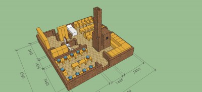

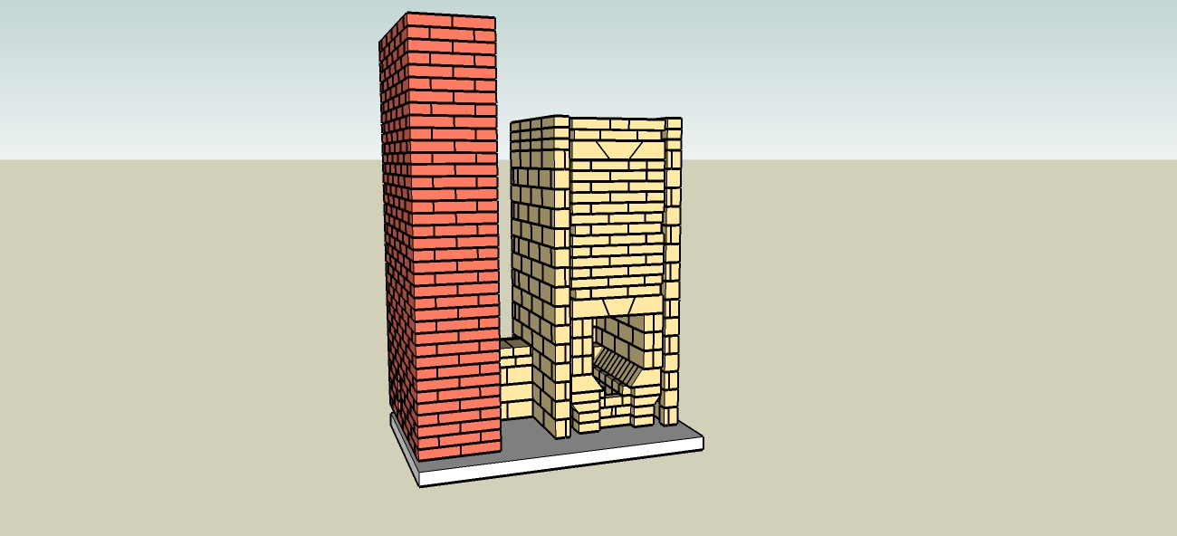

роман луньков
Зарегистрирован: Вт 15 Апрель 2014, 21:22
Сообщения: 48
Регион: обнинск

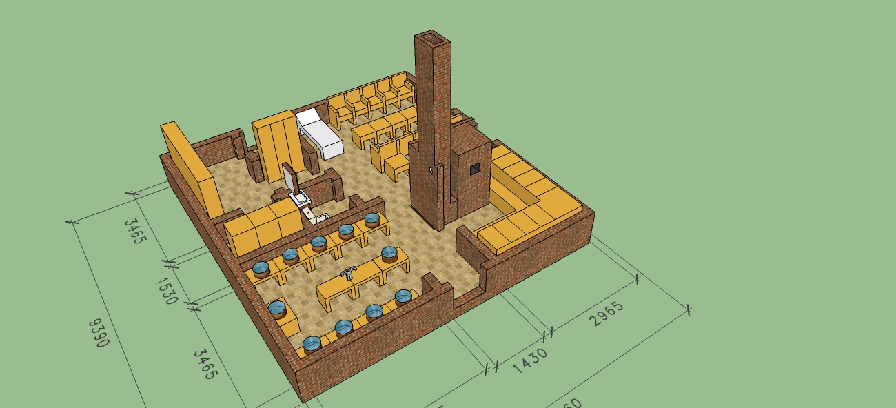

СообщениеДобавлено: Вс 18 Январь 2015, 14:31 Ответить с цитатойВернуться к началу
новая планировка, парная выросла до 25 кубов. Печь с симметричными опускными и коренной трубой. Получилась финская противоточка с большой духовкой Surprised

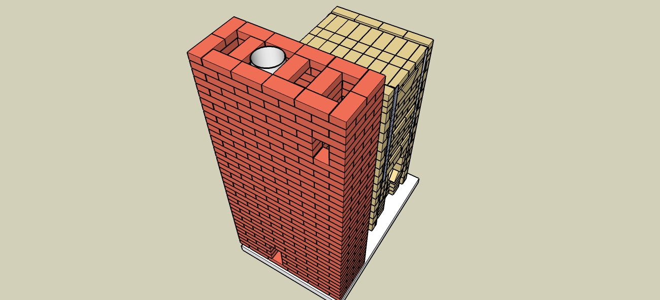

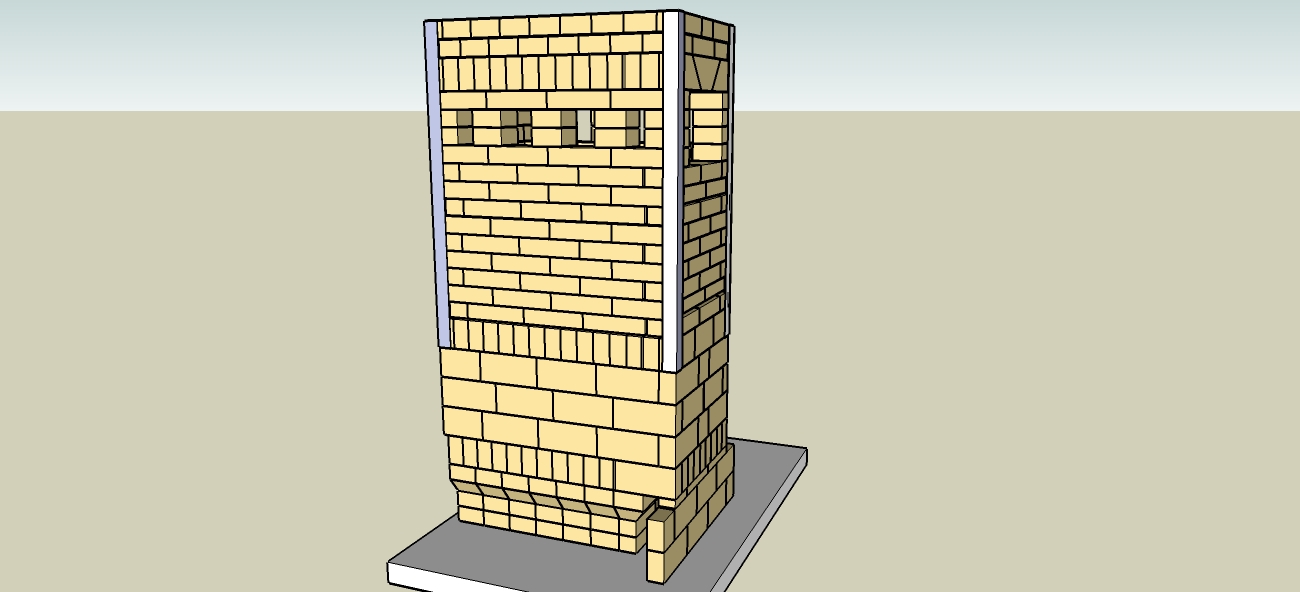

роман луньков
Сообщения: 48
Регион: обнинск

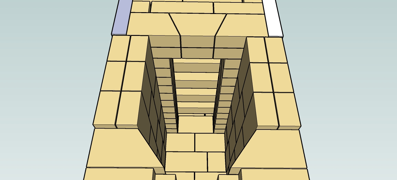

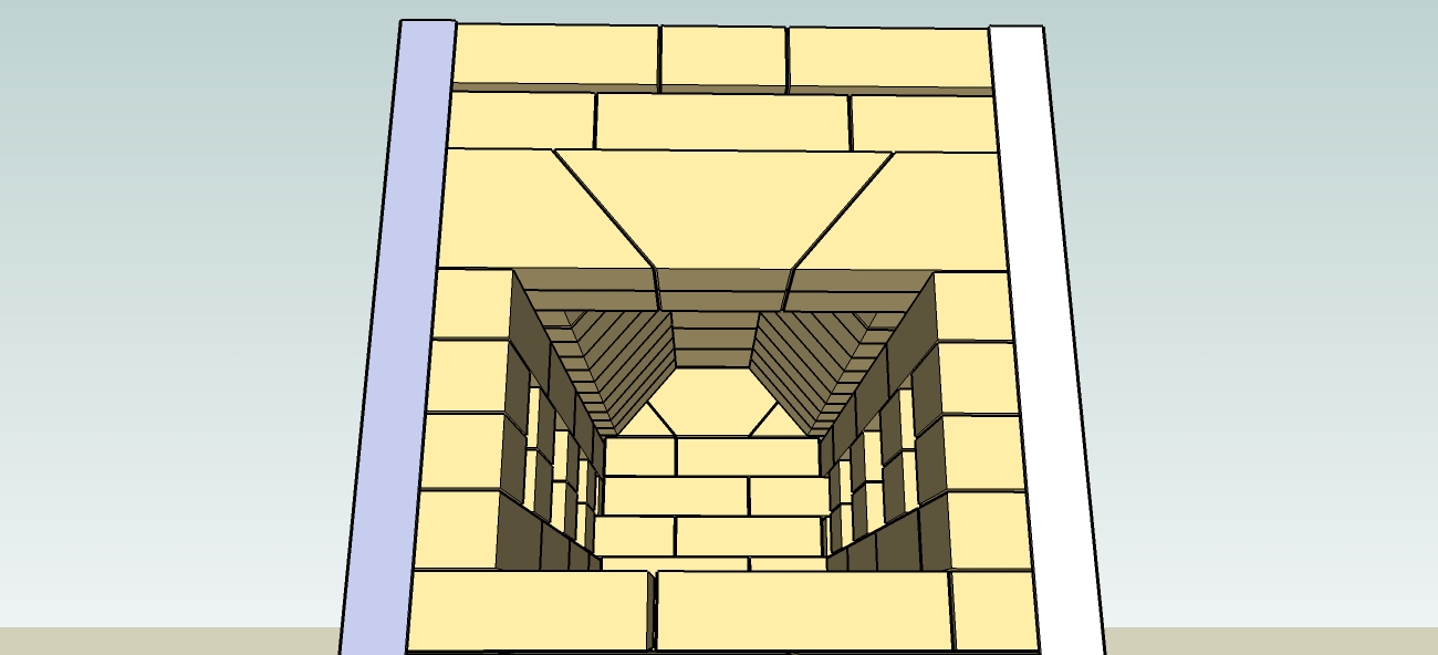

СообщениеДобавлено: Вс 18 Январь 2015, 22:29 Ответить с цитатойВернуться к началу
хайло из каменки, перекрыши каменки и топки
перекрыша топки
 Размер файла:  180.69 КБ
 Просмотров:  950 раз(а)
перекрыша каменки
 Размер файла:  189.4 КБ
 Просмотров:  933 раз(а)
хайло каменки
 Размер файла:  194.68 КБ
 Просмотров:  941 раз(а)

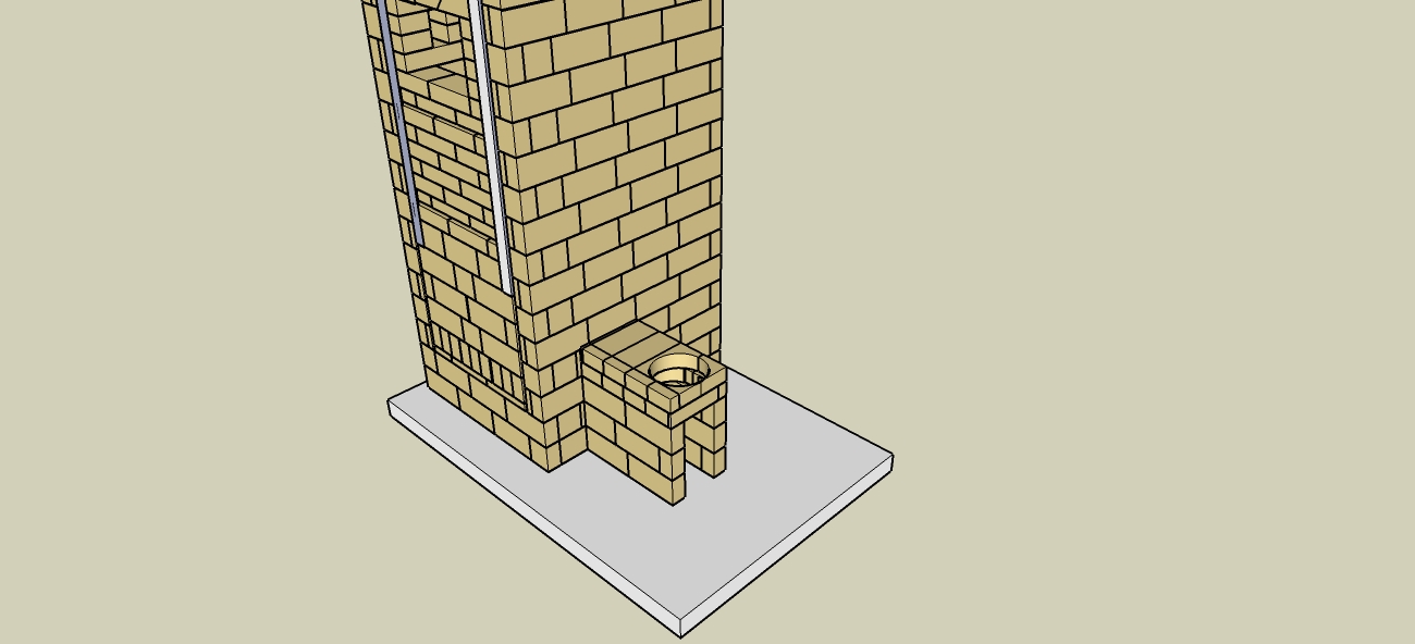

Регион: обнинск
СообщениеДобавлено: Вс 18 Январь 2015, 22:47 Ответить с цитатойВернуться к началу
коренная труба помимо дымохода имеет два конвективных канала парной и помывочной, и вытяжной канал из помывочной.
