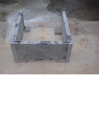

Sergey Langen писал(а):
короб из картона, так планирую сделать короб под камни.
Не обязательно делать короб под камни прямоугольный.
8 961 402 7431
Хочу сделать закрытую каменку, прямоугольный проще.
Родная сетка есть.

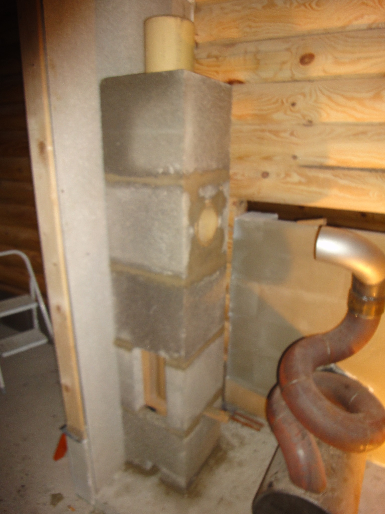

Добрый день, господа печники дайте пожалйста совет.
Как почистить трубу, печь в посте N2.

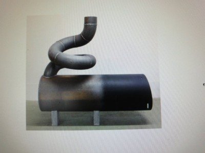

Такие, периодически, "толкают" германцы и поддерживающие...
Поддувало предусматривает "придушенный режим".
Вот в этой "спирохете", вверху, сажа до 30 мм, на 3-й год, в зависимости от топлива и нагрузок...
От селитры сажа выгорает... вместе с жаропрочной "котловой" 4-х мм. сталью..., но не стразу, куда ездил на осмотр - выдержала только 2-ве "чистки"...

Алексей Павлятенко
Сообщения: 157
Регион: Псков
СообщениеДобавлено: Вт 18 Июнь 2019, 23:28 Ответить с цитатойВернуться к началу
Сантехнический трос вам поможет со сферической щёткой на конце. Не за что... :hi

Если тяга сохранилась, сажистые отложения прожигает "длинногорящее" топливо (менее 20 % влажности!!!), с длинными языками пламени: ивы сухостойные, осина, связанные в пучки (как метёлка) сухие стебли рогоза или камыша.
Прожигать следует при открытом поддувале.
Предварительно - прочистить трубу коренную ёршиком металлическим с гирькой, на тросике.
Если толщина сажистых отложений превышает 10 мм, прожигание длинным пламенем проводить ЗАПРЕЩЕНО!!!
ВОЗМОЖНО РАЗРУШЕНИЕ СТЕНОК ПЕЧИ И ТРУБЫ!!!
Температура горения сажи легко достигает 1500 градусов Цельсия...
Что делать: приглашать трубочиста с металлическим(пластиковым) ёршиком на тросу и с электродрелью. Cool
Если при монтаже не были предусмотрены люки для очистки - это малограмотность монтажника-печника... Confused

СообщениеДобавлено: Вт 18 Июнь 2019, 23:40 Ответить с цитатойВернуться к началу
Тяги нет. Была плохая, но сейчас все столкнул в низ. Люк есть.
Тросом с эл. дрелью пробовал, может руки кривые, но идет и трос начинает выкручивать из трубы.

Труба шидель,отличная,с предусмотренной ревизионной дверкой,облицовка самонесущая,теплоемкая,тоже отличная,
Осталось выкинуть,это железное говно вместе со змеюкой(хотя если змея из нержавейки,кусок шеи отрезать, пригодится при соединении)
И изготовить из шамота, внутри облицовки, нормальную теплоёмкую топку и сверху каменку фильтрующую или обращённую .
