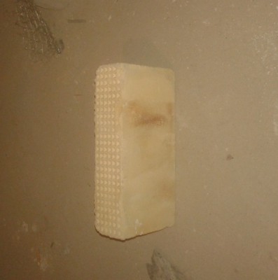

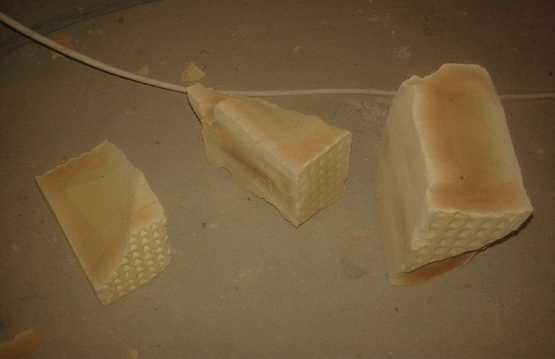

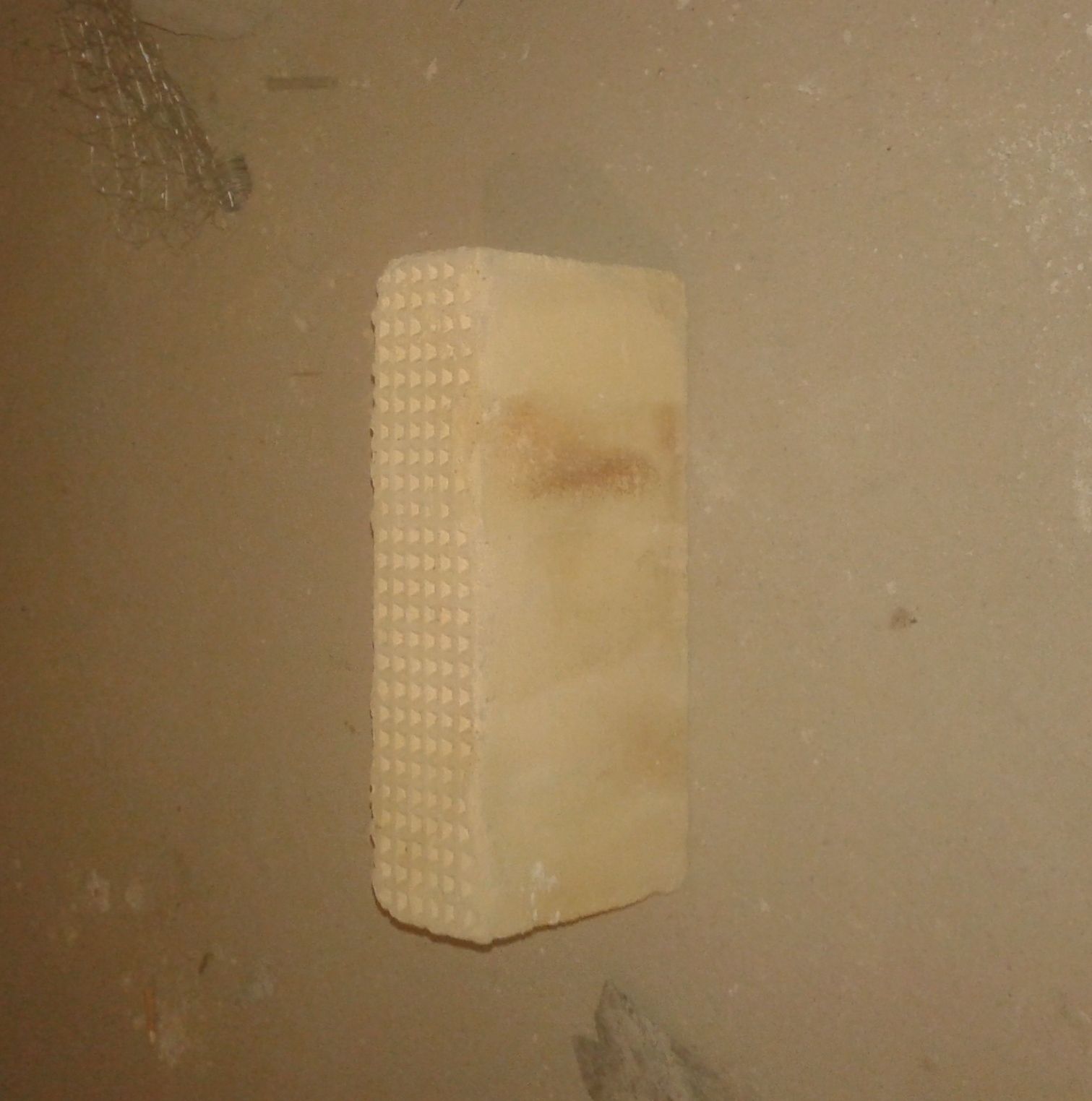

У нас на работе делают между этажами пояс из желтого кирпича, клейма на них нет, попробовал бросить с 2х метровой высоты с силой, он разлетелся. Помогите опознать объект)

Сообщения: 6016
СообщениеДобавлено: Чт 15 Октябрь 2015, 21:43 Ответить с цитатойВернуться к началу
тимур8693 писал(а):
...попробовал бросить с 2х метровой высоты с силой, он разлетелся...
А каким образом кирпичи "будут биться" в готовой печке?
тимур8693
Зарегистрирован: Сб 23 Май 2015, 20:49
Сообщения: 40
Регион: мелеуз
СообщениеДобавлено: Чт 15 Октябрь 2015, 22:07 Ответить с цитатойВернуться к началу
Я ни разу не держал шамотный кирпич в руках, думал определить его прочность хотя бы.

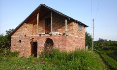

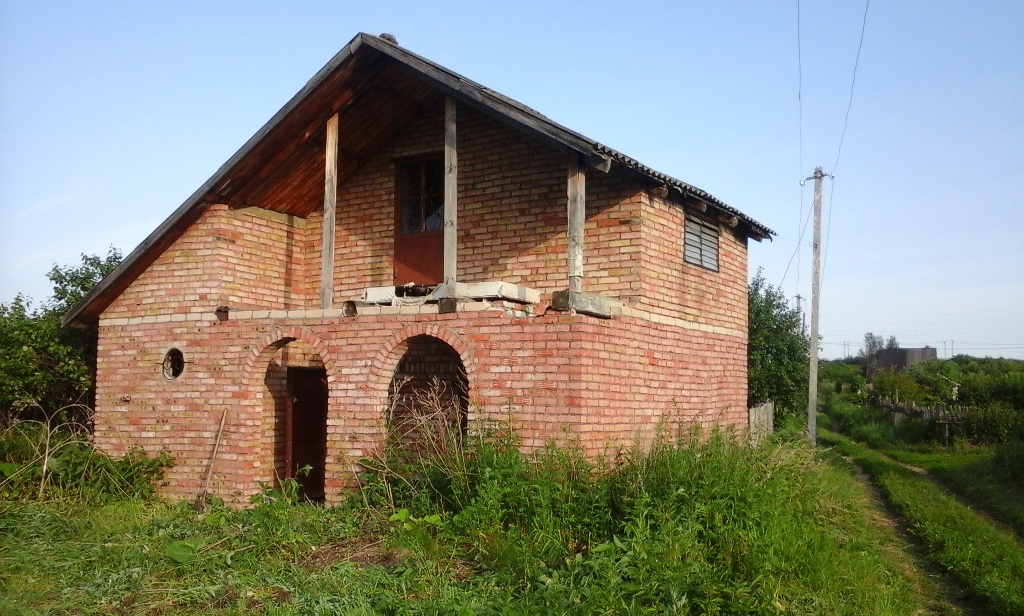

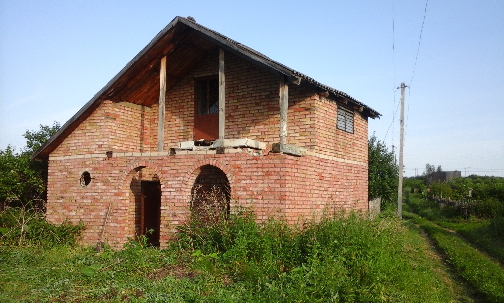

СообщениеДобавлено: Пт 16 Октябрь 2015, 07:01 Ответить с цитатойВернуться к началу
А вот и сам домик)
