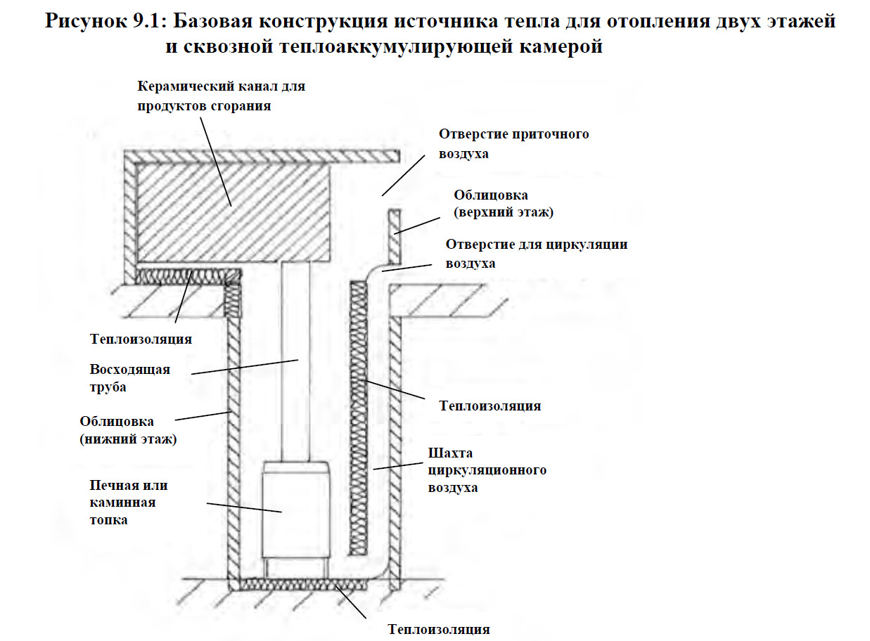

Красивая и наверное хорошо работающая печь. Просто приятно посмотреть. Не ответит ли создатель этого чуда техники на мой вопрос. Стоит задача отопления второго этажа. Есть три варианта:
1. Две печи, одна на первом, вторая на втором этаже.
2. Печь с топкой на первом этаже, транзитным каналом и щитком на втором этаже.
3. Конвективная печь с топкой и теплоаккумулирующим массивом на первом. Теплый воздух подается на второй этаж с помощью воздуховодов.
В первом варианте точно будет работать. Однако дрова и около тысячи кирпичей на второй этаж таскать придется.
Во втором варианте. Топить удобно, дрова на второй этаж таскать не надо. Но примерно 500 кирпичей на второй этаж затащить придется. При разумных ограничениях на мощность и размкеры печи сначала топиться первый этаж, потом второй. Тоже не очень удобно.
В третьем варианте. На первом этаже мощная печь с регулируемым ковективным теплотводом. Воздуховоды на второй этаж и в удаленные помещения. Естественно воздуховоды как подающие так и отводящие. Не надо наверх подымать ни дрова ни кирпичи. В этом проекте вызывает сомнениие только его работоспособность. Немцы в TR OL 2006 предлагают на втором этаже размещать "керамический канал для продуктов сгорания", я полгаю некоторый щиток для организации дополнительной теплоаккумуляции? Почему нельзя отапливать второй этаж теплым воздухом, поступающим с первого этажа от достаточно мощной печи?
Какой вариант предпочтительнее для отопления среднеутепленного дачного домика 6х7 с непостоянным в настоящее время проживанием, а в последствии с ПМЖ?
Какой вариант предпочтительнее для отопления среднеутепленного домика
 Размер файла:  167.71 КБ
 Просмотров:  871 раз(а)

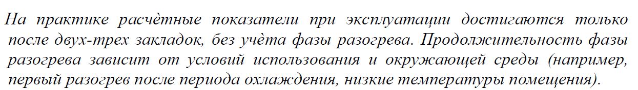

Относительно теплотехнического расчета.
Цифру я вам дал, хотя я и не разработчик данной печи, в 75*С и указал - это ограничение по температуре на конвекцию из канала, указанное в ТРОЛ. Такие же требования (ср.70*С) были и при проектирование в России в 1890 году, только обязательным дополнением для пользователя было создание увлажнителя воздуха. Вы как то определитесь, насколько вам нужны цифры, а тем более расчеты, поскольку в одной теме (многослойные конструкции) вам цифры и не важны, здесь же они уже вас возбудили.
Отсюда второе, я не сказал о вреде пересушенного воздуха, а только указал это, как проблема. Не надо перевирать мои слова.
Проблема пересушенного воздуха решается по разному и городской житель это знает по использованию конвекторов водяного отопления в квартирах.
Если есть желание обсудить и данную проблему и ее последствия - откройте тему.
что конвективные потоки сушат воздух - это более реальная проблема, поэтому делается ограничение (хотя применимо к печам это нигде и не закреплено документально, кроме ТРОЛ -75*С) в температуре выходящего воздуха из канала в системах конвекционного отопления
третье, я специально выделил словосочетание - конвекционное отопление. В рассматриваемом примере печь имеет конвекционные каналы, которые можно закрыть и превратить печь в гипокауст. В основном кмк так и будет делаться, но даже если при первой растопке печи из каналов конвекции будет запах, то он равносилен тому запаху о котором вы говорили и который идет от любой печи при первой растопке от сгораемой пыли на горизонтальных нагревающихся поверхностях.
четвертое, оседание пыли на вертикальных поверхностях внутренних стенок печи маловероятно, а при движение воздуха вдоль стенок образуется т.н. пограничный слой, который не дает всему потоку "сесть на горячее"
пятое, вы рассматриваете помещение, как экстремальную комнату, в которой вытрясают пыльные принадлежности. Согласитесь, в доме, где так с любовью все сделано этого делать не будут ...
Теперь относительно расчетов.
Я вам показал регламентирующий документ. Вы в нем расчетов не нашли. Жаль ... тогда вам надо посетить семинары Альянса, на которых рассматриваются все аспекты, связанные с использованием ТРОЛ на практике.
рекомендую разместить на рабочем столе
