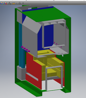

 проект наддувного котла Следующая тема
Balomut

СообщениеДобавлено: Ср 10 Февраль 2016, 14:54 Ответить с цитатойВернуться к началу
Фролинг по моему .

СообщениеДобавлено: Ср 10 Февраль 2016, 17:27 Ответить с цитатойВернуться к началу
Почти Фролинг. См на сайте http://avtonomnoeteplo.ru/otopitelnye_kotly/463-tverdotoplivnye-kotly-froling.html , там ещё бункер и топочная кладка частично находятся в водяной рубашке.

СообщениеДобавлено: Ср 10 Февраль 2016, 21:57 Ответить с цитатойВернуться к началу
так у меня тоже в водяной всё

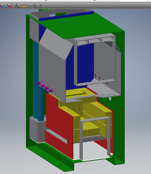

СообщениеДобавлено: Пт 19 Февраль 2016, 13:34 Ответить с цитатойВернуться к началу
Новый вариант на обсуждение

СообщениеДобавлено: Ср 24 Февраль 2016, 08:55 Ответить с цитатойВернуться к началу
Вопрос :
1.Нужен ли люк из КЗ в дымоход для растопки ?
2.Расстояние между подверткой и дном сколько ?
3.Как закрыть выход ПВ от попадание смол и мусора ?
4.мин расстояние между стенками наружными и внутренними ?
