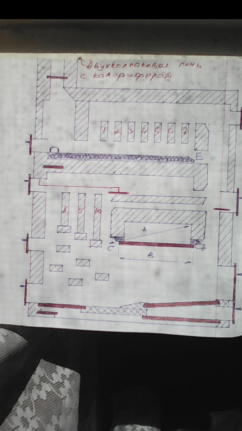

СообщениеДобавлено: Пт 7 Июль 2017, 13:51 Ответить с цитатойВернуться к началу
Выкладываю доработанную версию проекта.
Прошу высказывать свои соображения...?
Не могу скинуть проект. Видимо, проблемы с-обновлением поисковика..? Crying or Very sad bog

СообщениеДобавлено: Пт 7 Июль 2017, 19:38 Ответить с цитатойВернуться к началу
Двухколпаковая печь.
 Размер файла:  461.08 КБ
 Просмотров:  661 раз(а)
Последний раз редактировалось: ВованЕ (Пт 7 Июль 2017, 20:07), всего редактировалось 1 раз
ВованЕ
Сообщения: 680
Регион: ЛитвА
СообщениеДобавлено: Пт 7 Июль 2017, 19:57 Ответить с цитатойВернуться к началу
...в-этой версии отказался от вермикулитной вставки в-нижнем колпаке, чтобы исключить всякие сомнения. Сделал мощную "перекрышу"в-Два ряда в-зоне"Калорифера" для-исключения"прогорания" швов и "поддымливания"кладки в-период между протопками....
Размерности"А" и "B"одинаковые, для-корректной замены плитовины"настила Калорифера".
Боковые окантуривающие стенки"Калорифера" сделал в-полКирпича для-основАтельности.
Над"Калорифером"установил разделительную перемычку, отсекАющую основной объём нижнего колпака от "зоны выхолАживания" в-районе"Калорифера" - в-период "между топками"...!
Решил установить "контрфорсы"в-нижнем колпаке..?
Вермкулитная плита в-25-ом ряду отсекает паразитные протечки теплА во-внутренний контур верхнего колпака.
Для-усиления механической прочности "верхнего колпака" установил "7" внутренних перемычек.
Имеются небольшие неточности в-эскизе.
Следующую версию нарисую более"точно". rtfm

СообщениеДобавлено: Пт 14 Июль 2017, 09:15 Ответить с цитатойВернуться к началу
Товарищ"Селиван Виктор"..!
Прошу Вас прокомментировать мой последний проект детально и аргументированно....?? rtfm

СообщениеДобавлено: Пт 14 Июль 2017, 13:04 Ответить с цитатойВернуться к началу
Ну Вы же прекрасно видите, что размерность не-поменялась, однА и и та же - "1880х640х2400мм" - согласно проекта Порфирьева.
Классическая форма "шифонера" или "Энциклопедии на-ребрО"......
Весьма удобная "геометрия" печного прибора для-встрАивания "в-простенок"....bog

Сообщения: 6706
СообщениеДобавлено: Пт 14 Июль 2017, 13:23 Ответить с цитатойВернуться к началу
По ширине надо увеличить на полкирпича. Вместо всяких дополнительных и ненужных колосников и лишних топочных и поддувальных дверок и прочих духовок -жаровые трубы из жаростойкой стали. Внутрянка полностью шамот. Облицовка выше 12 ряда утончёный полнотелый кирпич 65х65х250. И шамот на ложёк (ребро)
