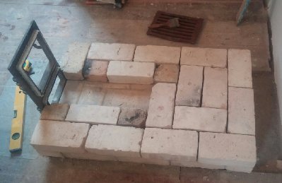

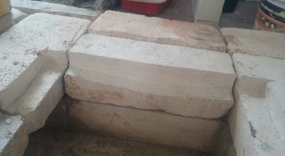

СообщениеДобавлено: Сб 27 Апрель 2019, 18:38 Ответить с цитатойВернуться к началу

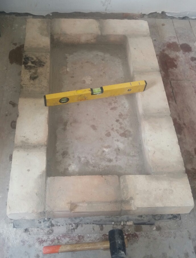

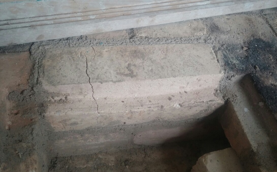

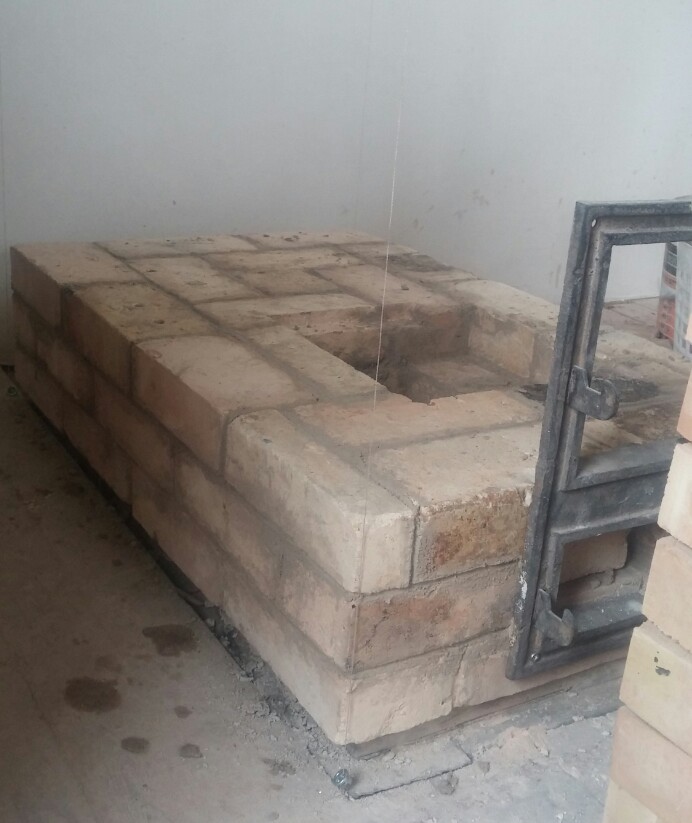

Ну вот, начало положено Smile
 Размер файла:  100.9 КБ
 Просмотров:  578 раз(а)
 Размер файла:  95.02 КБ
 Просмотров:  589 раз(а)
СообщениеДобавлено: Вс 28 Апрель 2019, 13:24 Ответить с цитатойВернуться к началу
Диагонали промеряли?
Ещё ряд и можно в углы натянуть резинки по отвесу на гвоздь.
Любитель-печеклад
Maxim4ik
Зарегистрирован: Чт 29 Июнь 2017, 20:06
Сообщения: 216
Регион: Украина
СообщениеДобавлено: Вс 28 Апрель 2019, 23:19 Ответить с цитатойВернуться к началу
Ну конечно Smile С диагоналями больше всего провозился. Оказалось, что бетонная подготовка не прямоугольная, свесы кирпича разные, но теперь все тип-топ. Про отвесы спасибо, тоже планировал сделать.

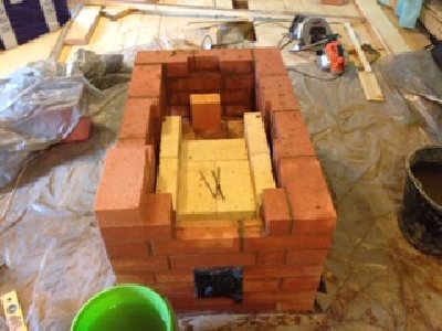

СообщениеДобавлено: Пн 29 Апрель 2019, 08:02 Ответить с цитатойВернуться к началу
Если будет футеровка топки, то, в дальнейшем, для обеспечения зазора между шамотом и красным швы по стороне 2,5 должны быть больше швов по длинной стороне.

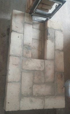

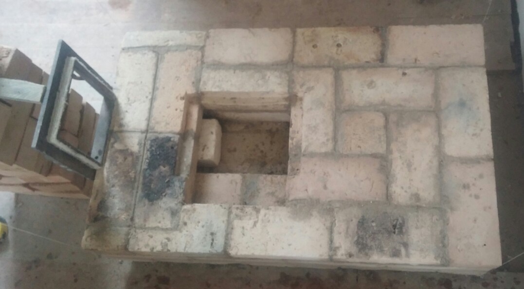

Продолжение. Пока 2ой ряд на сухую.

СообщениеДобавлено: Пн 29 Апрель 2019, 19:56 Ответить с цитатойВернуться к началу
Максимчик- обычная математика. Если нарисуйте на листочке картинку с размерами красного кирпича, шамотного кирпича на футеровке, размерами швов и величиной зазоров - все поймёте. Лучше осмыслить это и понять заранее. До того как подойдёте к кладке топки..

СообщениеДобавлено: Пн 29 Апрель 2019, 20:07 Ответить с цитатойВернуться к началу
Максимчик, я прошлый год делал подобное

СообщениеДобавлено: Вт 30 Апрель 2019, 18:40 Ответить с цитатойВернуться к началу
Сегодня день фигурной резки Smile

СообщениеДобавлено: Вт 30 Апрель 2019, 19:21 Ответить с цитатойВернуться к началу
Валер писал(а):
но примерять не помешает, чем 20 рядов подпиливать
Пока еще все влазит без подпиливания.

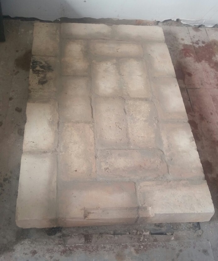

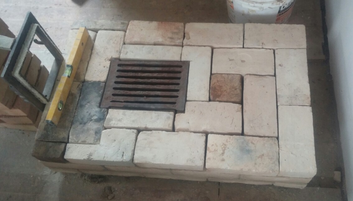

СообщениеДобавлено: Ср 1 Май 2019, 08:02 Ответить с цитатойВернуться к началу
Maxim4ik писал(а):
положив кирпичи касающиеся колосник.решетки сразу положите саму решетку и по свежачку постукивая по кирпичам добейтесь что б решетка легла ровно и не "кувыркалась" там. Ну и зазор чтоб был у решетки с кирпичами по 5ммSad
Maxim4ik
Сообщения: 216
Регион: Украина

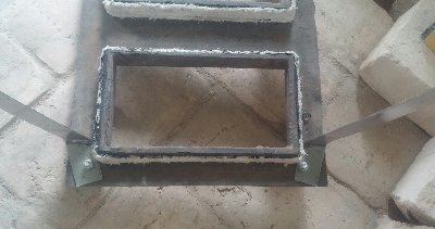

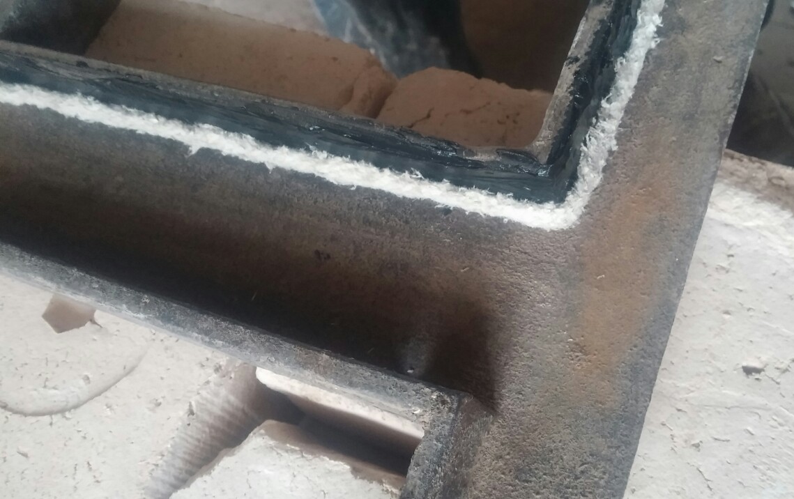

СообщениеДобавлено: Ср 1 Май 2019, 20:23 Ответить с цитатойВернуться к началу
internet_pechnik писал(а):
...по свежачку постукивая по кирпичам добейтесь что б решетка легла ровно и не "кувыркалась" там. Ну и зазор чтоб был у решетки с кирпичами по 5ммSad

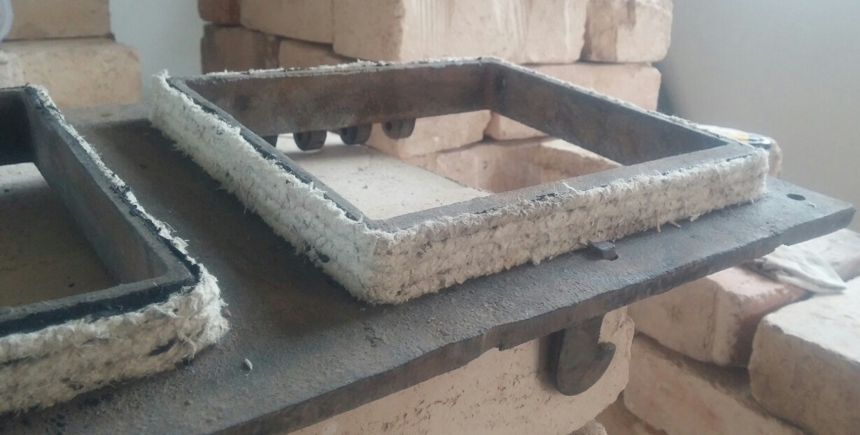

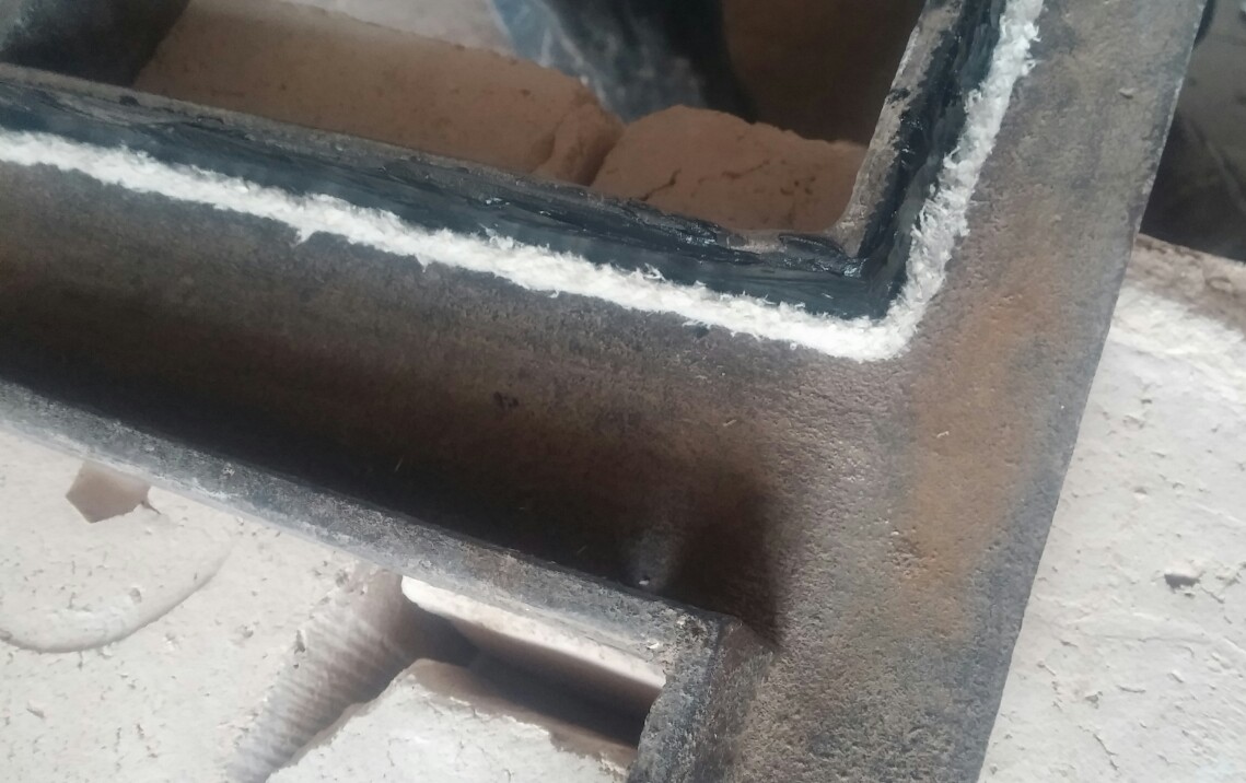

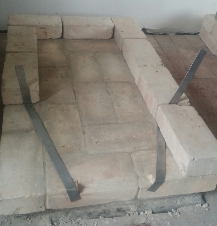

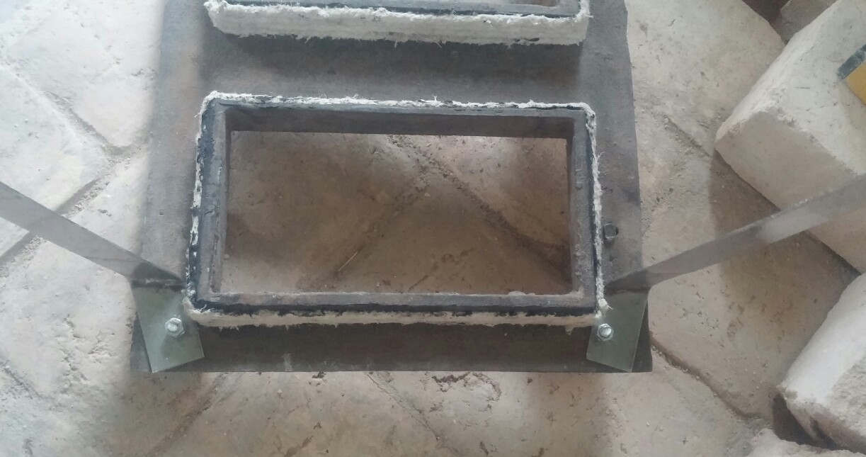

К сожалению этот ряд уже сегодня положил. Один кирпич не успел вырезать, он у меня раскололся в процессе интенсивного осаживания. Думал подложить копирку и стамеской подогнать выемки (есть у меня дешевая китайская, окромя таких работ больше ни на что не годится). В общем постараюсь сделать так, чтоб пилегала плотно, ровно и зазор не менее 5 мм.
Завтра пойду искать нержавейку, чтоб кирпич в районе топочной дверцы закрыть (думаю прикрутить ее болтами в раме дверцы) и нихромовую проволоку (буду использовать для крепления дверцы сверху, так как полоса там будет выходить на футеровку да и температура там больше, расширятся, наверное, будет сильнее, чем проволока)
 Размер файла:  165.98 КБ
 Просмотров:  559 раз(а)
 Размер файла:  96.47 КБ
 Просмотров:  575 раз(а)
 Размер файла:  88.37 КБ
 Просмотров:  582 раз(а)
Maxim4ik
Сообщения: 216
Регион: Украина
СообщениеДобавлено: Ср 1 Май 2019, 21:08 Ответить с цитатойВернуться к началу
Вот не лежит у меня душа к этой нержавейке по бокам дверцы вместо футировки Sad Не простоит она долго, а потом как менять?
