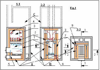

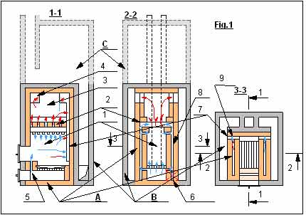

Принципиальная схема "топливник Игоря Кузнецова".
Вот, брАтцы - настольное пособие для-правильной организациии процесса сгорания топлива в-грамотной диспозиции. Изучайте и применяйте...........!! Всякие сомнения вреднЫ и неПродуктивны.......
 Размер файла:  22.14 КБ
 Просмотров:  666 раз(а)
ВованЕ
Сообщения: 680
Регион: ЛитвА
СообщениеДобавлено: Пн 14 Август 2017, 08:39 Ответить с цитатойВернуться к началу
Изучив данный чертёж, понял, что нахожусь на-правильном пути, относительно моей назойливой"идеи-Фикс" - организации подпольного забора воздуха и "прогОна"питающей струИ по-первому "подстилАющему" ряду нижнего колпака...!
У-Кузнецова подобный метод"подогрева" питающей струИ называется "реГенератор"...!!
Вообще-то, правильнее было бы называть сиЕ техническое приспособление - Рекуператор..!!?
При-этом Мы не-нарушаем теплотехнических понятий, в-плане грамотного "отбора теплА" проходЯщей струёй воздуха по-самой горячей области нижнего колпака, прогревАемой первичным факеломRazz

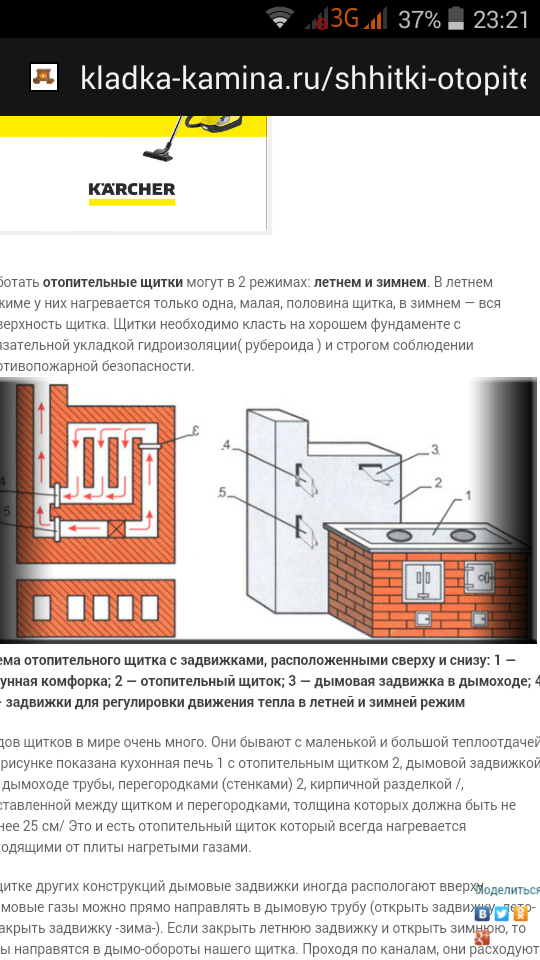

в-моих шальных мозгАх маячит заманчивая перспектива сложить "Г-образную" двухколпаковую печь, с-угловым расположением топливника " а-ля-камин"...!!?
Концепция печи простА "как три копейки" - встроенный угловой "топливник Кузнецова"/ большая стеклянная дверца топки(камин?)/четыре "сухих швА"/ Два равновеликих нижних колпака( слева и справа от-топки)/Два равновеликих верхних колпака. Выход дыма через старую врезку порфирьевки - "тумбу совмещения" на-чердаке....
Всё реАльно, поскольку имеем полную"зеркАльность" отопительных щитков.
Толщину отопительных щитков печи уменьшу до "40см" - полтора-кирпича.
Шамотное ядрО и сам топливник нужно делать в-полноценной версии"от-кУзнецова", с-рекуператором подпольного забора воздуха и катализатором в-зоне"ХайлА".
Хотелось бы врезать по-одному"плоскому калориферу" - система"а-ля шанцы"( ряды "16-17" / " 13х20х71см") в-каждое крыло для-повышения эффективности излучАтелей"быстрого теплА".
В-графической проекции"вид-сверху" печь будет очень похожа на-проекты"угловых каминов" с-развитОй системой"отопительных щитков-крыльев"....

Что касается"Г-образной" печи, то тут всё просто. СостАвьте "углом"90* два типовых отопительных щитка и "в-угол" между ними встАвьте полноценный"топливник Кузнецова"с-шамотным ядром. rtfm

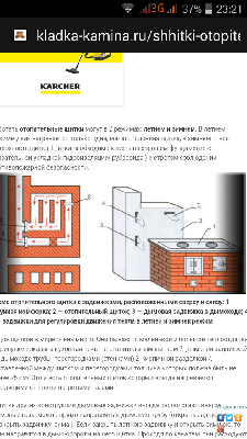

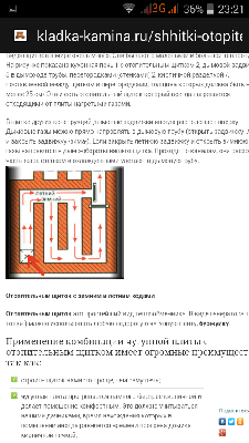

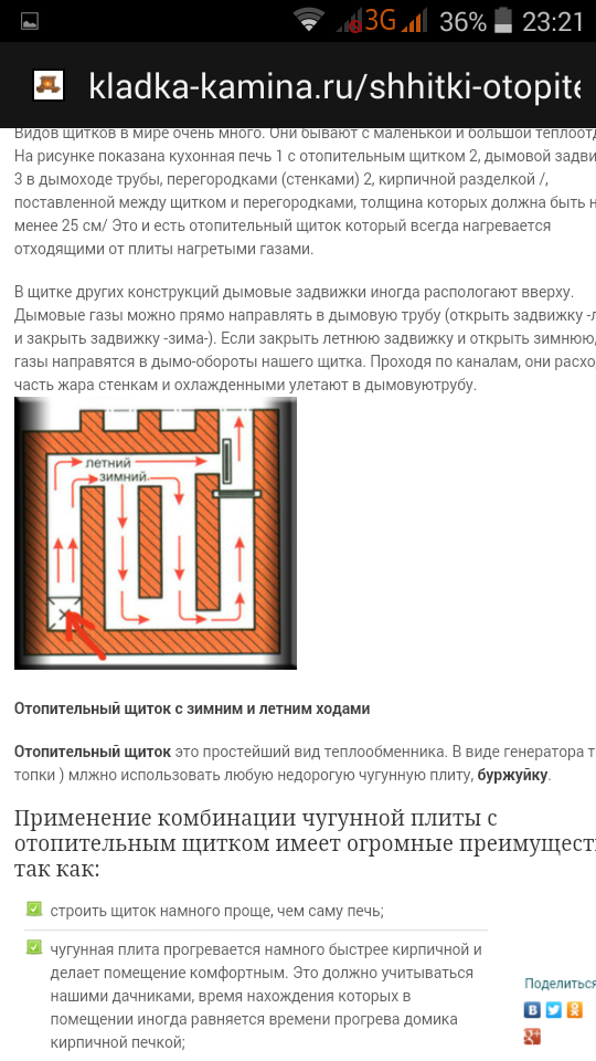

Вот эти два типа щитков - типичный "отстой" по-конструктиву и функционалу. Безусловный "фуфел"голимый.... rtfm
 Размер файла:  330.49 КБ
 Просмотров:  597 раз(а)
 Размер файла:  271.53 КБ
 Просмотров:  610 раз(а)
