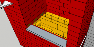

Владимир, позвольте вопрос: у Вас под плитой нет опоры с задней стороны топки (на картинке сторона выделена зеленой линией)?
Я думаю делать аналогичную конструкцию с длинной топкой, так хотелось бы узнать - работоспособен ли Ваш вариант с висящей стороной плиты?
Или лучше сделать под плитой консольный кирпич? Так он может сломаться - все же это самое "жаркое" для кирпича место...

СообщениеДобавлено: Вт 13 Август 2013, 19:05 Ответить с цитатойВернуться к началу
У меня нет опорных кирпичей. Стоит пока без проблем. Плита у меня сделана из 2х плит 340х410. Они с выливами жесткостей. Крепкие.
Ну и плиты при первой протопке нужно отпустить заложив кирпичами.
А шамот скошен, чтобы края плит прогревались хорошо.

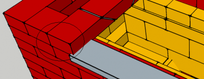

Владимир, я кружком обвел узелок, где нет перевязки. Делать так же или что-либо можно изменить, чтобы перевязка таки была?
Может, в предыдущем ряду уложить четвертинку, чтобы шов в ряду над плитой был перевязан?
 Размер файла:  15.92 КБ
 Просмотров:  1056 раз(а)
СообщениеДобавлено: Пн 26 Август 2013, 18:48 Ответить с цитатойВернуться к началу
Ну и что?.. Зато плита перекрыта. И следующими рядами все перевязывается.
А шов я скрыл, с краской.

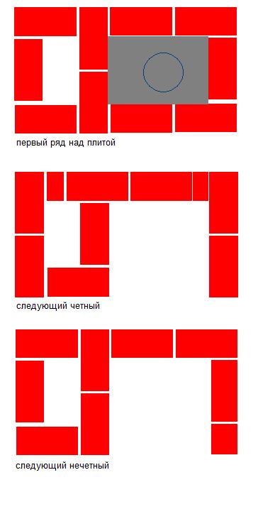

Поставил плиту и положил ряд над ней, как на рисунке. Верна ли дальнейшая порядовка, если мне надо сделать над плитой нишу высотой 7 рядов, далее опять 3.5х2 для верхнего колпака, высотой в 15 рядов. Пары полос из 4мм шириной 50мм достаточно для основания перекрытия ниши? Или укладывать лист, например, 3-4мм, над всем проемом? Труба пойдет над серединой правой части, сечением 125х125мм.
Может, вместо четвертинок использовать 3/4?
Есть еще крамольная мысль заднюю стенку ниши сделать кирпич на ребро, но таких конструкций я не видел. Реально ли это? Здесь главный вопрос не столько прочности, сколько перевязки, как я понимаю...
 Размер файла:  25.25 КБ
 Просмотров:  1062 раз(а)
СообщениеДобавлено: Ср 4 Сентябрь 2013, 08:26 Ответить с цитатойВернуться к началу
В вашей схеме снизу нет колпака. Все газы из топки быстренько рванут вверх.
Труба, над плитой - тоже неверное решение... Труба должна опираться хотя бы на 2 стенки.
Конструкция печки, как я понимаю временная... Попробуете и потом поставите нормальную...
Полосы не подойдут, или лист или уголки.
Кирпич на ребро класть и труднее и менее красиво будет выглядеть.

СообщениеДобавлено: Ср 4 Сентябрь 2013, 20:13 Ответить с цитатойВернуться к началу
Над плитой три стенки - левая дымохода, задняя и правая; нет только передней, вместо нее - ниша для плиты. Опора есть, таким образом, для верхней греющей части.
Дымоход, - да, от топки пойдет вверх, далее вниз на половину печи и снова вверх до задвижки, перед ней сечение сделаю в 1/2 кирпича, что затормозит скорость газов и создаст добавочную турбуленцию в подвертках. Нижняя часть печи будет достаточно прогреваться от топки, а нагрев верхней части можно регулировать задвижкой и дверкой поддувала, добавляя или ограничивая процесс горения в топке и, соответственно, температуру газов в дымоходе.
У нас самое постоянное сооружение - это временное (шучу).
Над нишей положу лист 4мм.
Трубу уже не переместить - под нее в потолке сделано отверстие с учетом распушки и стропила позволяют делать трубу только над плитой.
Стенки ложу не на ребро, решил все же в полкирпича (проще перевязку делать).
Спасибо за советы. Дальше все идет, как идет, изначально задуманное.

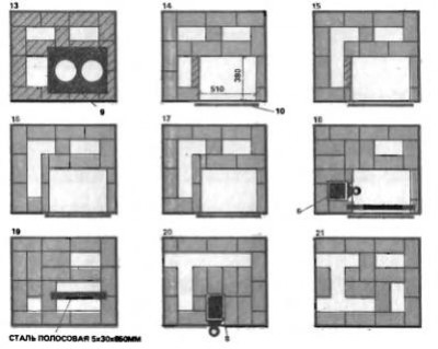

В книге Порфирьева "Печные работы" приведена порядовка отопительно-варочной печи, где стенки ниши над плитой выложены в 1/4 кирпича. Так что можно было это делать.
Вот картинка этой порядовки.
 Размер файла:  20.35 КБ
 Просмотров:  1105 раз(а)
Сообщения: 10153
СообщениеДобавлено: Сб 7 Сентябрь 2013, 08:06 Ответить с цитатойВернуться к началу
Как перевязываются углы плашка-ребро?
