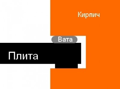

СообщениеДобавлено: Сб 28 Май 2016, 09:39 Ответить с цитатойВернуться к началу
Стачивал плиту именно до ребер жесткости. Плита лежит на кирпиче, а поскольку шов чуть больше то вату прокладывал как на рисунке.

 Размер файла:  12.5 КБ
 Просмотров:  750 раз(а)

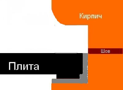

СообщениеДобавлено: Сб 28 Май 2016, 14:35 Ответить с цитатойВернуться к началу
Сергей Б-р писал(а):
...буду утапливать в нижний ряд как делается по классике...
"По классике", ничего не утапливается...

СообщениеДобавлено: Сб 28 Май 2016, 19:45 Ответить с цитатойВернуться к началу
Паз резал в верхних кирпичах. Вот так более наглядно -

 Размер файла:  14.34 КБ
 Просмотров:  800 раз(а)

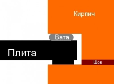

Пока решил сделать так:
- паз в нижних для установки
- паз в верхних для съёмности (см. вложение)
.. чтоб не подконопачивать периодически и от уголка хочется уйти.
 Размер файла:  7.69 КБ
 Просмотров:  20217 раз(а)
