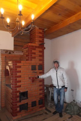

Приветствую печников и печкодержателей Smile
Познакомился с шведкой Бацулина в прошлом году. У нас в регионе тогдатрудно было найти шамот, использовал БУ, пилил в доль для футеровки задней стенки. Делал площадку как у автора в крепостной стене. Печь из БУ кирпича местного производства.
Единственный минус - печь очень мощная и эксплуатировать следует аккуратнее. Если же ставить в большие дома, у нас это принято, то лучше делать первый ярус 2х контурным. Топить нещадно у нас тоже любят, каналки то не ползут от перетопа.
В этом году пустил серийное производство)

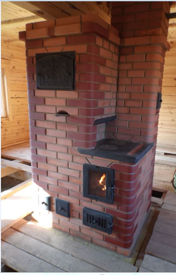

СообщениеДобавлено: Пн 28 Сентябрь 2015, 21:14 Ответить с цитатойВернуться к началу

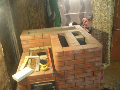

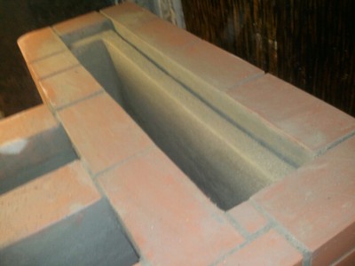

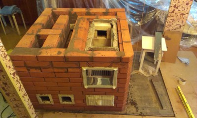

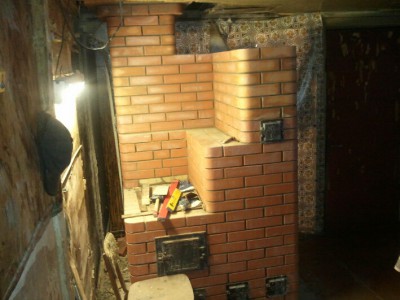

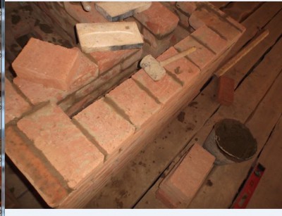

Всем привет..
По стичению обстаятельств этим летом сложил данную печь .
Это первая печь сложенная мною..
Показываю как вышло.
Внешне я ее немного переработал и по высоте потолков изменил количество рядов во втором колпаке..
Печью доволен на все100%..

СообщениеДобавлено: Пн 28 Сентябрь 2015, 21:32 Ответить с цитатойВернуться к началу
Дверки зольную и топочную посадил на короб нержи...все прочестные на оцинковку..
Смесь использовал готовую -глина песок пластификаторы это для красного кирпичя Lode..
Ядро из шамотного-5 и лещадку для экрана..
Ставил на мертель..
Часть что вышла на крышу тоже гнал из красного испольдовал кладочную смесь .
И потом закрыл трубу в кожух из оцинковки чтобы защетить от погоды..
Даная печь стоит в центре утепленного дома 8-9..
Отапливаемая площадь 6-8..
Тепло от печи приятное не сушит воздух..
Но печь нужно правельно топить..
С самой первой топки печь имеит бешенную тягу .
Подымливала первую топку 2 минут в районе плиты отрегулировал дверками..
После просушки задымления не разу небыло..
Дым почти белый если сравнивать с соседями..
Я очень печью доволен -рекомендую..

СообщениеДобавлено: Ср 3 Февраль 2016, 22:49 Ответить с цитатойВернуться к началу
Привет ..
Отчитываюсь..
Печь опровдала возложенные на нее надежды..
Тяга зверь-что такое дымить даже не знаю-тепло держит..Потери в доме гдето -5-7 градусов за 12-14 часов..при -20 за бортом..Шляешься из дома на улицу.Печь прогреваеться на 90% площади.Руку держать не комфортно..
Площадь отопления 50 м после 2-ух недельного простоя с морозами под -20-30..
В помещение было около 0 ..-2..в зависемосте от угла..
Комфортно стало гдето через 3 часа топки..
Дров уходит не много..
Из замеченых минусов -есть запотевание одной дверки прочистной на втором колпаке со стороны топки..Проявляется минут 5..проблему решил подложил бумажную салфетку она заберает влагу и потовм когда печь прогреваеться я ее убераю.
По трещинам ..они есть как и говорили в районе хайла слева не большая..тут как и говорили саммое теплонагруженное место и перевязка керпичей.с ядром.
Зазор 2-3 мм выбрала и больше не растет ..Летом замажу.
Если есть фрагмент правельной кладки покажите как надо..-это на будущие..
Также есть и кое где трешины и по печки..не связанные с перевязкой с ядром печи..
На печки холодной-вернее -теплой остаяться только 2 ряда слева от топки на 2 керпича длинной где зольник.от фундамента и то потом и они прогреваються.не рабочая зона..
А так вся печь дышит теплом..Тепло приятное 25-27 градусов воздух не пересушен находиться комфортно..Тепло идет от печи как от батарее отопления в холода.

По косякам печки..
Грешу на не соблюдения режима сушки при постройки-ранно растопил простой был дней 14 и использования 2 смесий разных при кладке. Внешне отличались по составуи помолу в одной более крупный использовался песок.И у керпичей гуляли размеры отсюда и швы да и строил я попеременно с братом и технологии кладки разнилась..
Летом все подправлю печь свои зазоры выбрала -разделую швы и замажу..
Технологию уже обкотал смесь готовую развожу пожиже заганяю в шприц-упоковка после селикона и промазываю..
Результатом доволен.. проверил швы не трескаються.
Поэтому даже не запариваюсь на эту тему..
Летом на 2 месяца дам выстояться печки..
Спрашивал у местных мастеров сказали что на 100% без трещен сделать не риально..
Спорить не стал-я в этом не силен..
А так -всем спасибо за проект по данной печи..
Если спросят -я ее рекомендую повторить и построить-не разочерует..
Еще раз всем спасибо-выручили..
Если буду строить вторую такую же или другую печь то не повтору мелкие промахи..
Увелючу растояние между ядром и наружной кладкой было 10 мм сделал бы все15 мм сделаю еще меньше зазоры в кладке.Было 7-11мм сделал бы 6-8мм..Размер плясал от того что керпич был не однородный.. и разные руки печников.
Смесь только от одного бренда помол.. керпичь только весь сразу одну партию.чтобы гиометрия не стродала-размеры..
Качество разниться по геометрии Lode сортность.использовал и 1 - 2..
Ну и конечно чтобы печь ложила одна рука..
В тот момент это условие было не реально ..Не всегда был свободен.
Отсюда основные мелкие недочоты это если докапываться..
Но с условием что это был первый блин-то проект -удался..
Всем удачи.
