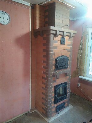

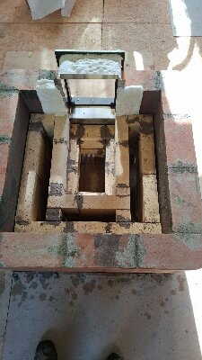

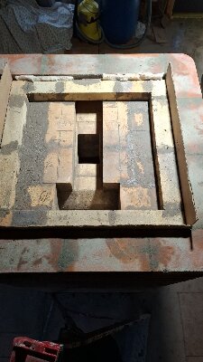

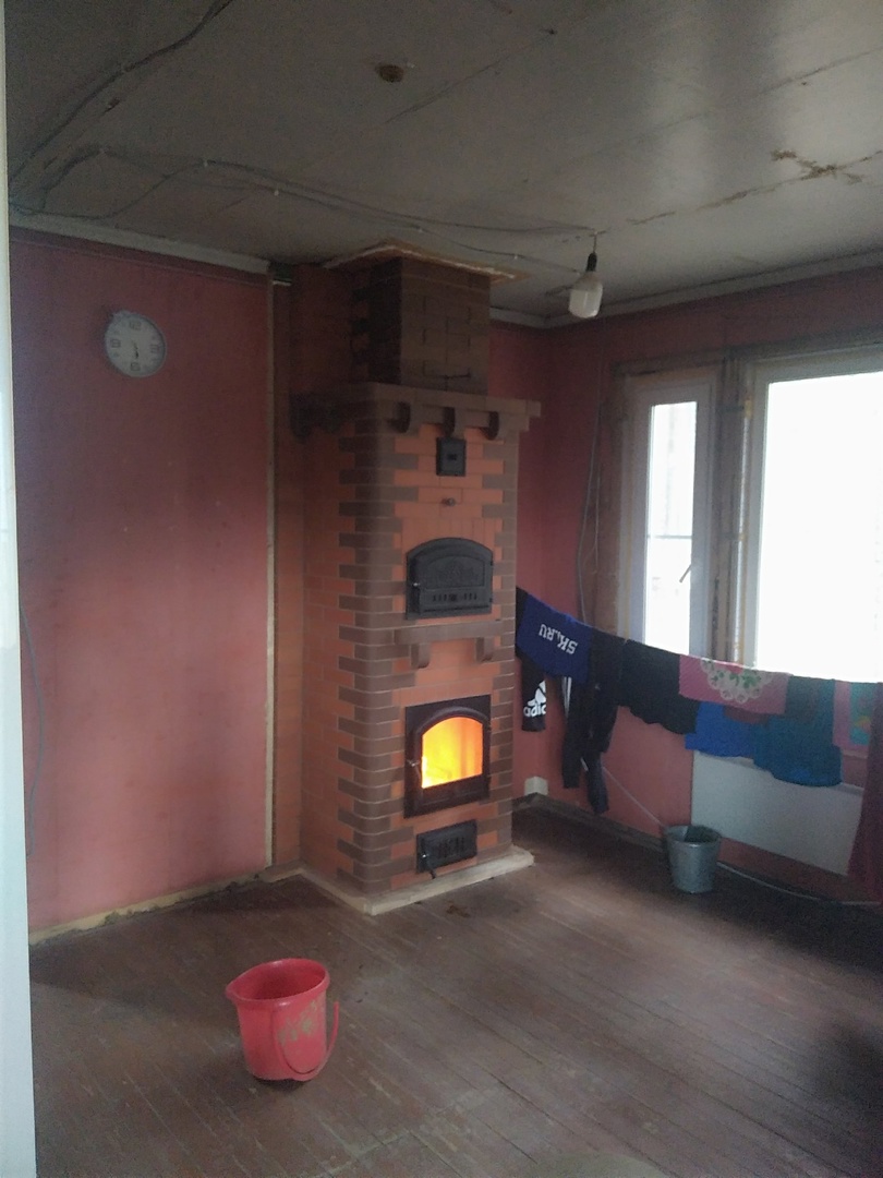

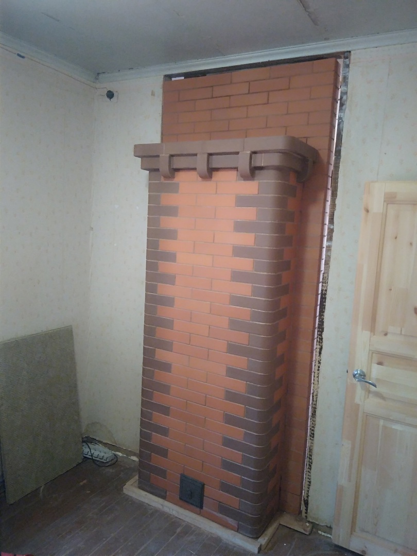

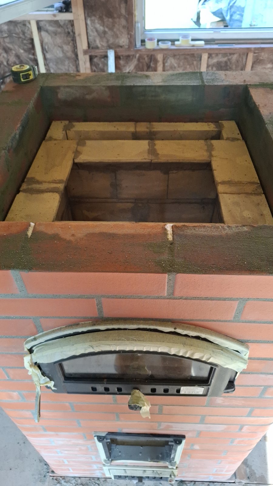

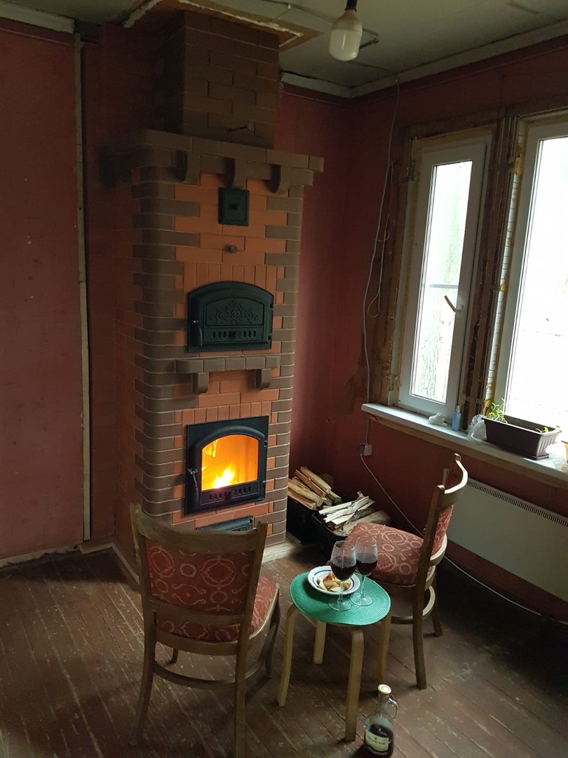

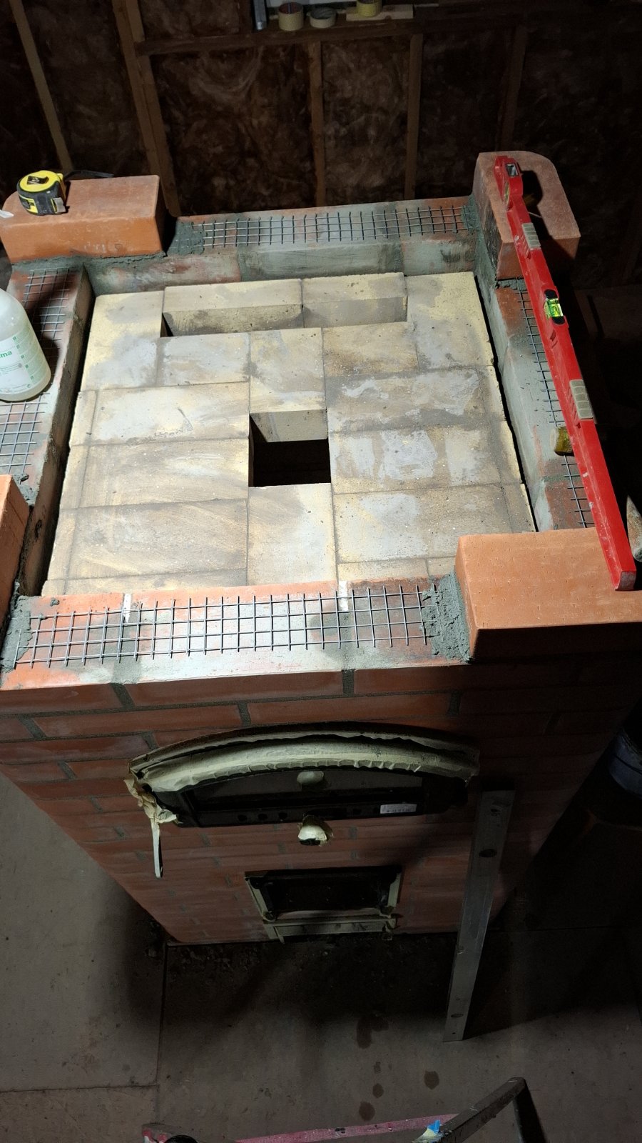

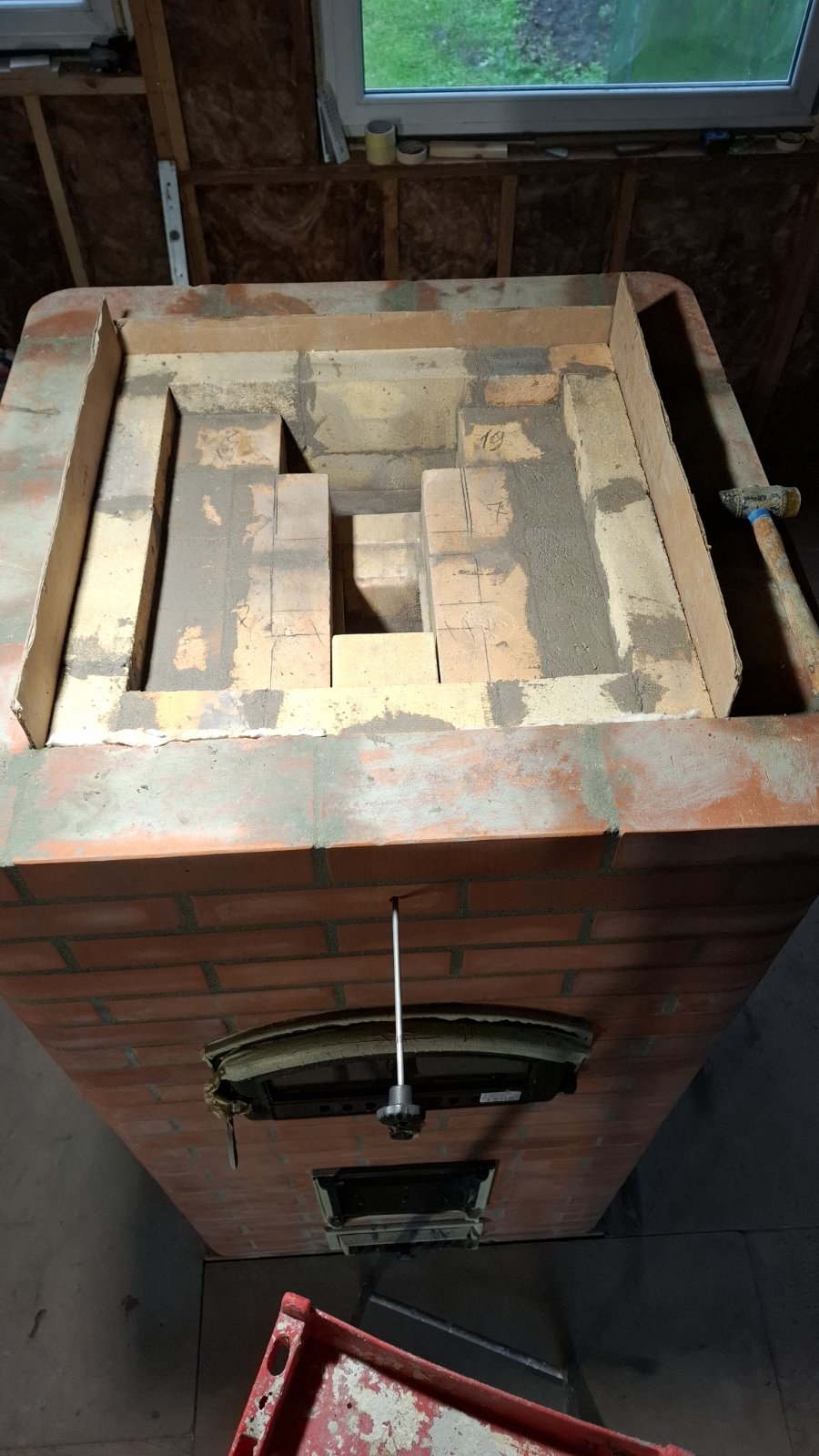

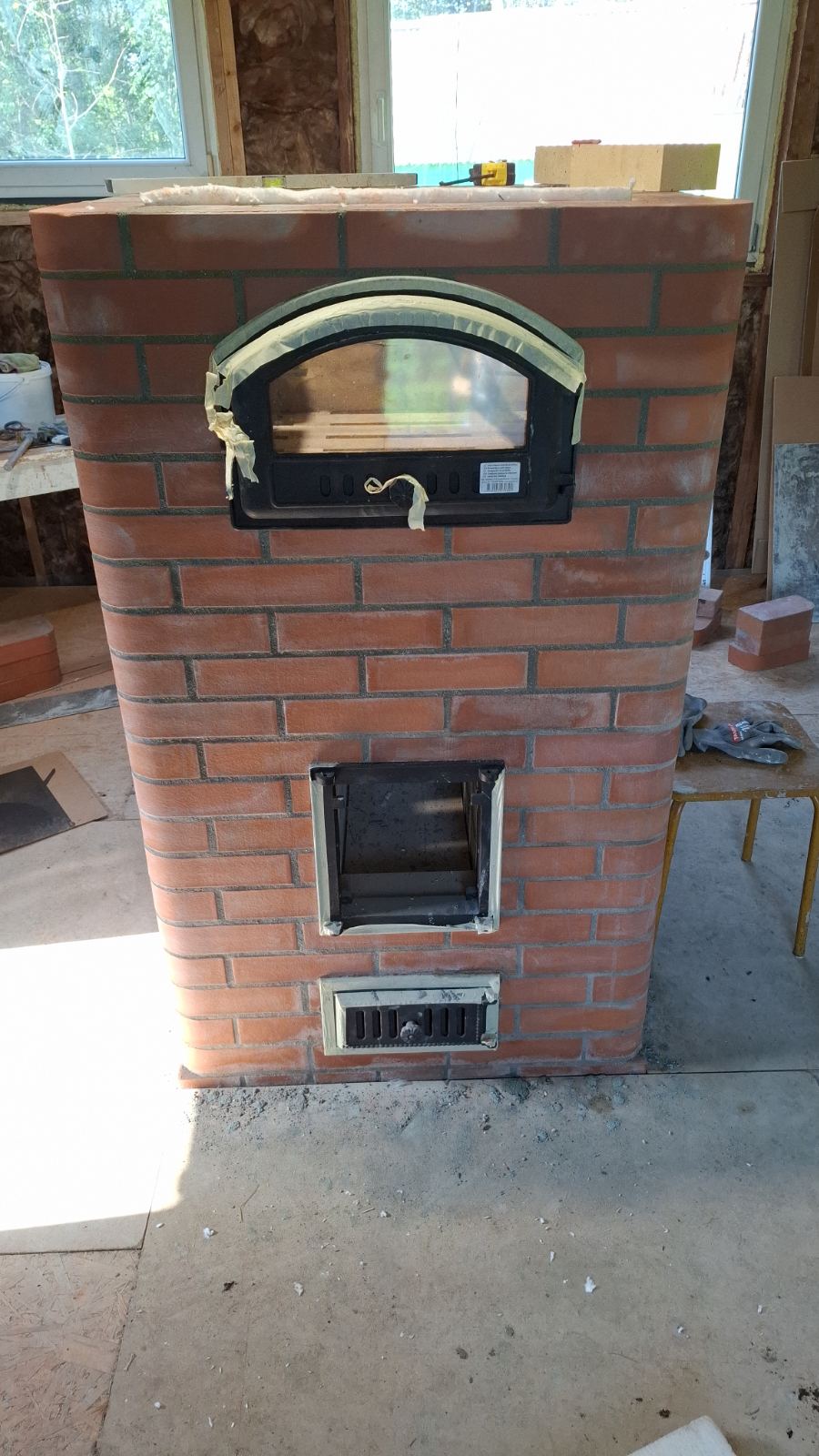

В личные сообщения приходят много сообщений по поводу приобрести порядовку ДВЕРОПЕЧИ она же каминопечь с Хлебной камерой среднего формата по размерам .Так скажем востребованная многофункциональная конструкция Хит Дачников и небольших деревенских домов ПМЖ . Вот сыллка на Ютуб по мотивам форума этой ветки https://www.youtube.com/watch?v=dVceKtVXfmk За это время сделал пару подобных конструкции в этих размерах .Кирпич Победа Лср м-400 Рубцовское литье поселок Петровское Приозерского района Ленобл в 2023 года.

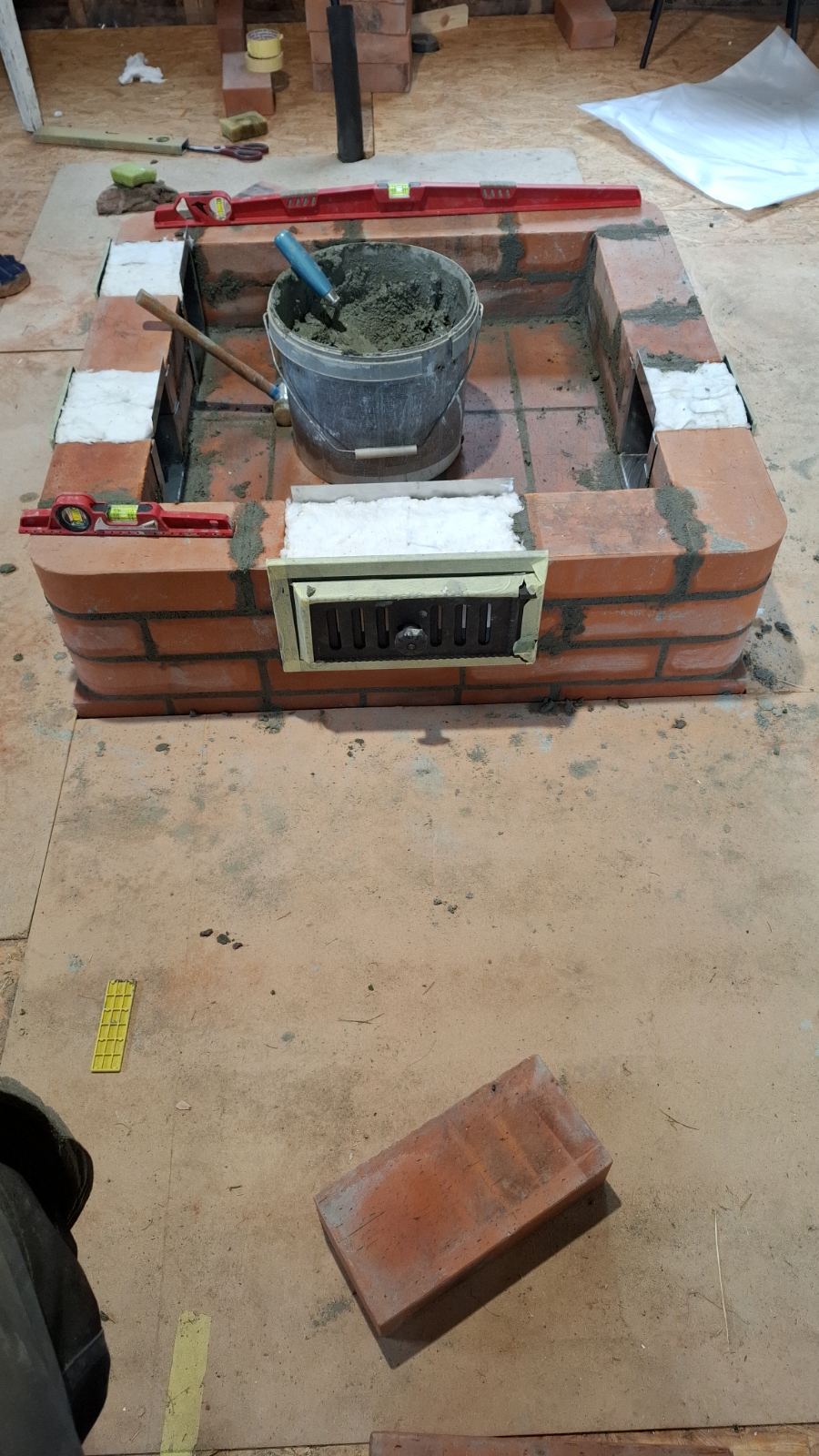

СообщениеДобавлено: Вт 19 Август 2025, 08:19 Ответить с цитатойВернуться к началу

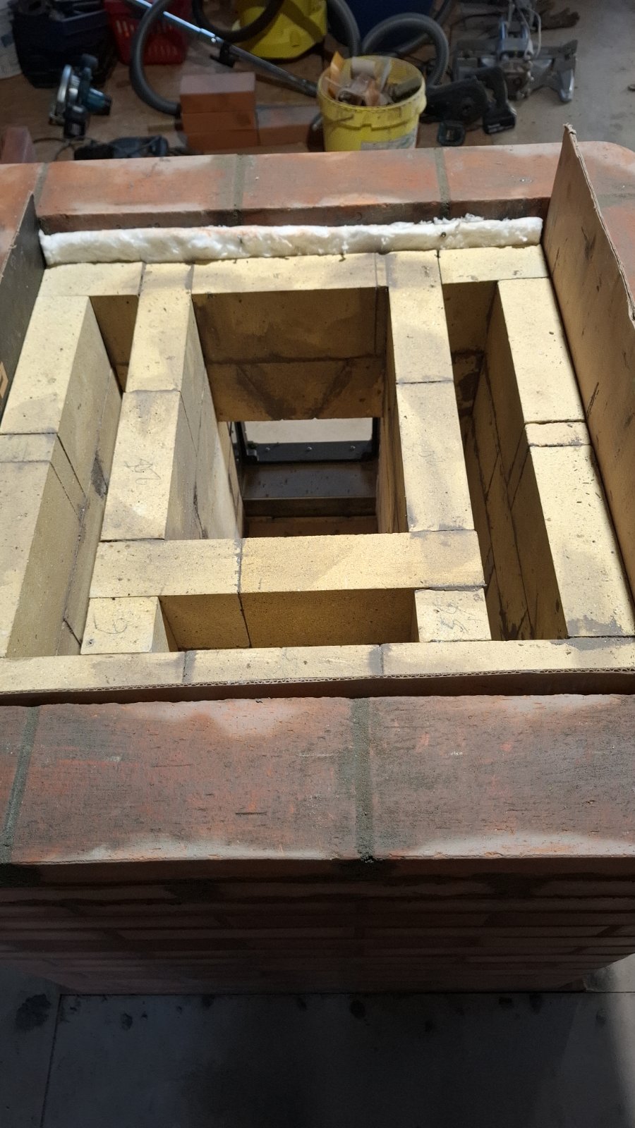

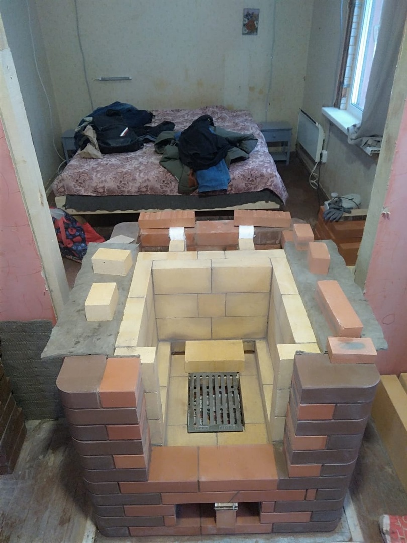

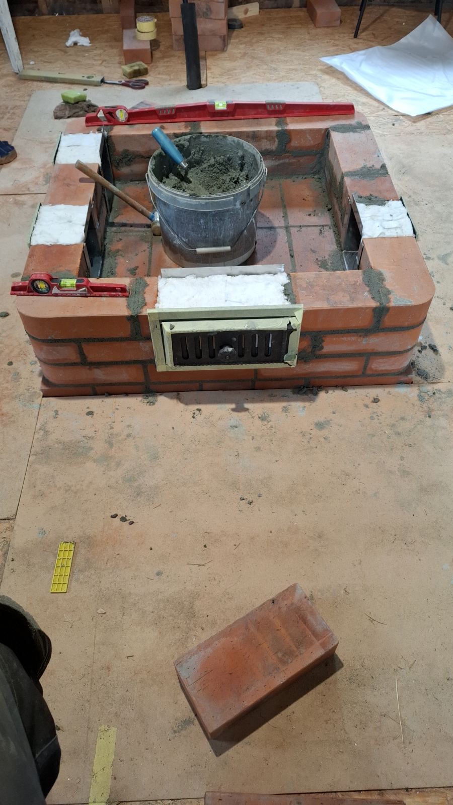

Вот с соседом по дачи начали ложить печку опхк 3,5 с ЗЛХ.

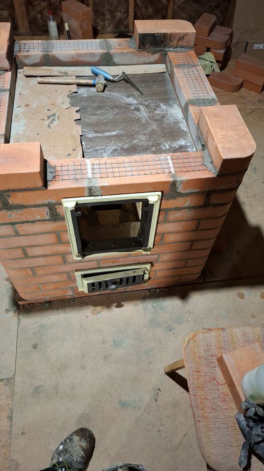

Вот продолжение.

Идём по тихонько дальше.

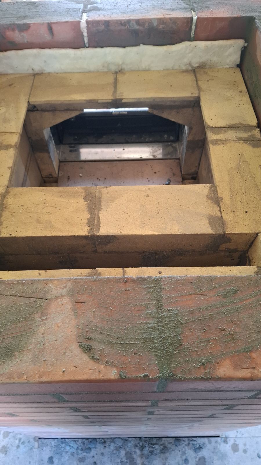

Ну вот добрались до духовки.

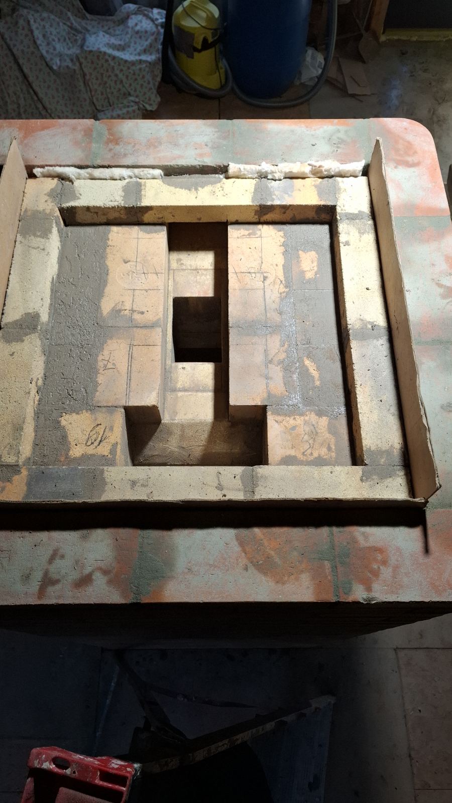

СообщениеДобавлено: Сб 6 Сентябрь 2025, 14:16 Ответить с цитатойВернуться к началу
Ну продолжаем.

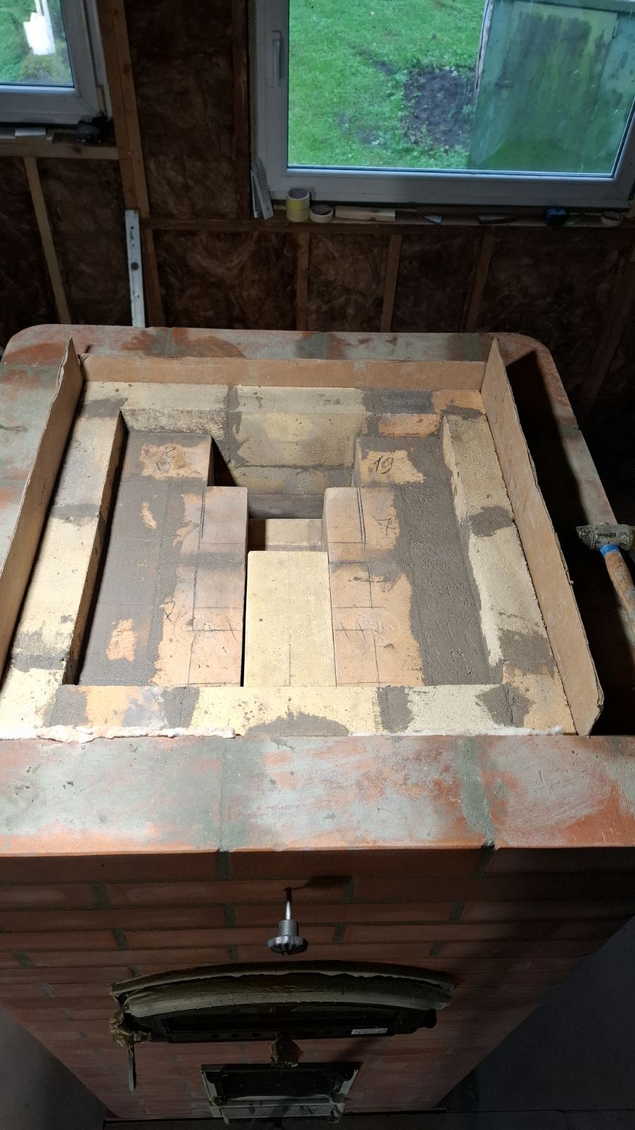

СообщениеДобавлено: Вс 7 Сентябрь 2025, 14:06 Ответить с цитатойВернуться к началу
Продолжение.

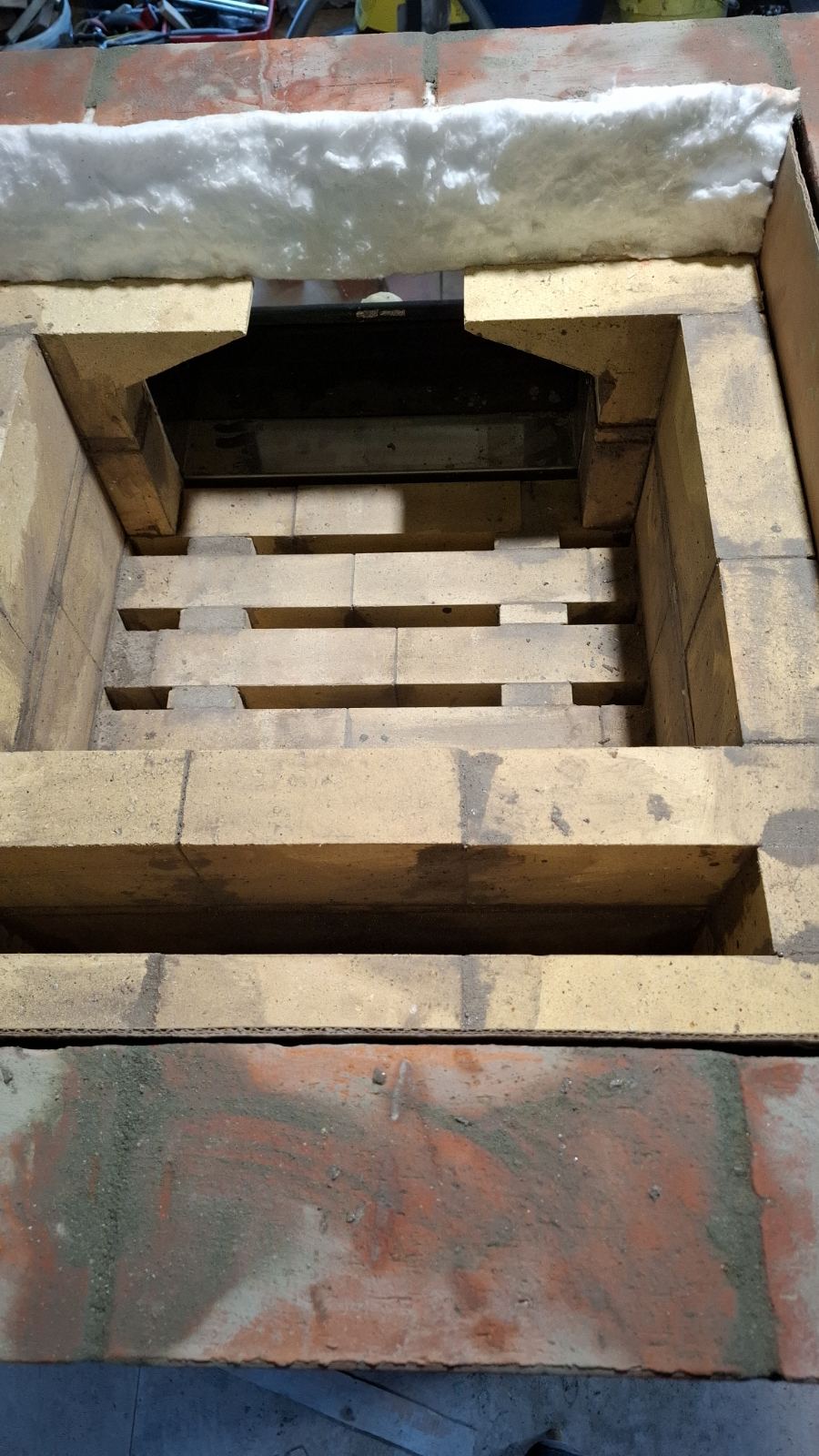

СообщениеДобавлено: Вс 7 Сентябрь 2025, 14:08 Ответить с цитатойВернуться к началу
Ещё продолжение.
 Размер файла:  231.12 КБ
 Просмотров:  62 раз(а)

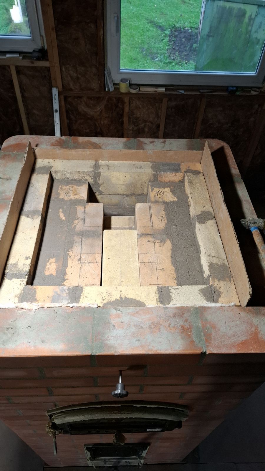

Сообщения: 6058
СообщениеДобавлено: Вс 7 Сентябрь 2025, 17:26 Ответить с цитатойВернуться к началу
Вот это "окно" https://forum.stovemaster.ru/download.php?id=49759 не смущает, что оно вдвое меньше даже ДПод?

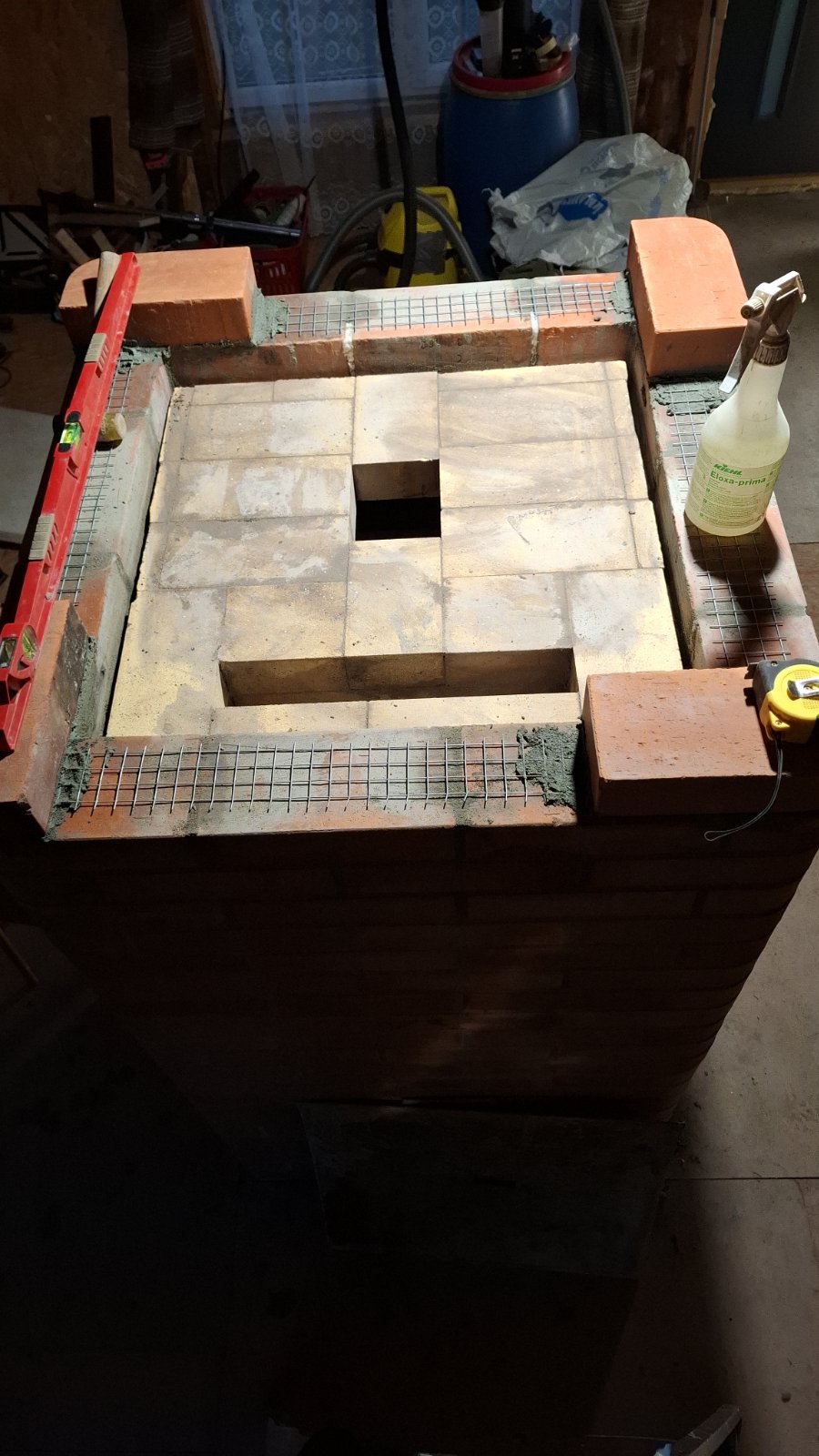

СообщениеДобавлено: Ср 24 Сентябрь 2025, 09:54 Ответить с цитатойВернуться к началу
Вот продолжаем.

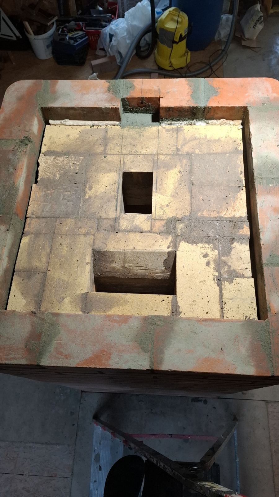

СообщениеДобавлено: Ср 24 Сентябрь 2025, 10:00 Ответить с цитатойВернуться к началу
Начинаем заканчивать шамотное ядро.
