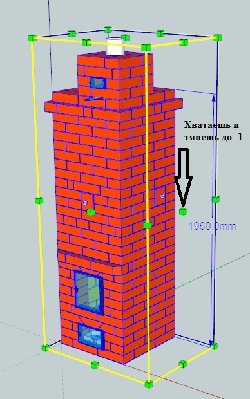

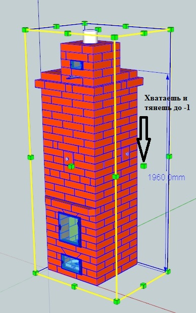

Коллеги, столкнулся с проблемой, пытался отзеркалить модель:"Правка,Отобразить, далее обычно предлагается ось для отображения, а тут пишет "Выбранный, последний, все " и далее ничего... Что посоветуете?
Писанин Роман +79036460762
Сообщения: 2378
СообщениеДобавлено: Чт 6 Декабрь 2018, 12:22 Ответить с цитатойВернуться к началу
Я делаю просто:
"Создать группу"(Make Group) из всего.
Потом "Масштабировать"(Scale) И тянешь до -1.00 в окошке.
Потом группировку отменяю.
 Размер файла:  84.94 КБ
 Просмотров:  953 раз(а)
СообщениеДобавлено: Чт 6 Декабрь 2018, 12:29 Ответить с цитатойВернуться к началу
может не выбрал?

СообщениеДобавлено: Чт 6 Декабрь 2018, 12:51 Ответить с цитатойВернуться к началу
Благодарю Братья! Разобрался. ( методом Юрия) Surprised

СообщениеДобавлено: Чт 6 Декабрь 2018, 14:26 Ответить с цитатойВернуться к началу
мудрено. мышкой выделил всю модель, в контекстном отобразить и тпы
Любитель-печеклад
Сообщения: 2378
СообщениеДобавлено: Чт 6 Декабрь 2018, 17:08 Ответить с цитатойВернуться к началу
Привет Валера!
Я этим способом часто "зеркалю" не весь проект, а отдельные части.
Этот способ более универсален.
