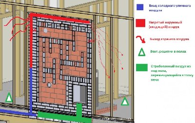

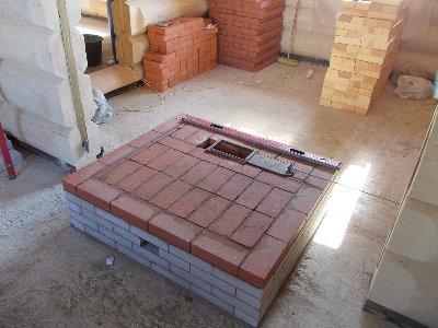

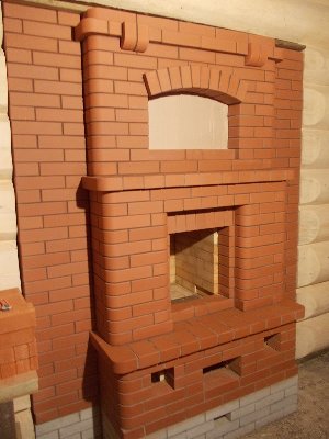

В этом сезоне была такая просьба заказчика сделать доп забора воздуха для горения из под пола . Причины как я понял две 1) вентелируемые полы из дерева под ними бетонная плита в цоколе дома заложены окна продухи для забора воздуха . Суть прогонять его после вытопа печи просушить как бы но печь будет выстужатся по логике а делается чтобы дерево не гнило .2) доп воздух нужен боится что не хватит в режиме каминопечи с открытой дверкой так как ставит супер тройные окна и герметичные двери . Что вышло по факту . От меня 3) пункт нарисовался подать на ВВ на горение Убедил разделить на два независимые подачи на свой страх и риск .Завел через классическое подувало поставил регулируемую задвижку на удлиненом штоке чтоб в обратку не кидало ,и было разделение и протащил до выхода ВВ верху над дверкой в топке по задней стенке. Жду просушки печи и полной отделки дома посмотрим как свежий воздух обогащенный кислородом благотворно влияет на КПД и количество топливо. Я так понял еще и по этим фактором многие хотят сделать забор воздуха с улицы . Самому интересно Smile
Делал так в 2012 году. Полёт нормальный. Заказчик довольный.В помещении свежий воздух всегда. Про к.п.д. неизвестно. Печь с камином топят только по выходным. Заказчик заезжает в пятницу вечером и топит выстуженную печь и помещение 5-6 часов. Субботу и воскресенье по 1-2 часа в день. Что интересно -печь и камин без трещин от таких резких перепадов температуры.Камин - евротопка чугуниевая. Когда работает камин -воздух для конвекции из под пола также берётся. Полы от этого тёплые -ходят босиком.Сделаны ещё отверстия в полу для конвекции воздуха в помещении. Фундамент и земля под полом защищены изнутри теплоизоляцией. На улицу зимой только одна отдушка открыта диам. 100мм. На ночь закрывают.
Если по профессору Кржишталовичу, то не с улицы надо брать, а с помещения.
Возле стен на полу решетки в подпол (поверх плиты).
Соответственно лаги надо сделать с зазорами (окнами) для обеспечения этого процесса.
Цель: "утилизация плохого воздуха", опускающегося вдоль "холодных" стен и проветривание подпола.
У парня под Воронежем, по моей рекомендации, реализовано. Работает. А с улицы отдельным каналом (регулируемый) берётся воздух и прогоняется вдоль задней стенки печи (от стены отступка с организацией калориферного канала). Всё работает, парень доволен.
Виктор для банных кирпичных печей в парной как думаешь актуальней будет такой вариант, ведь для обмена воздуха после приема бани многие проветривают открытием окном .
