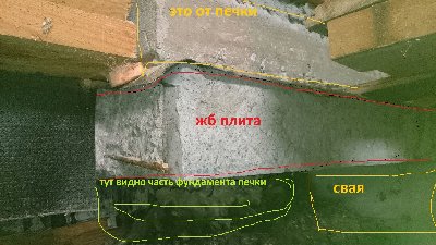

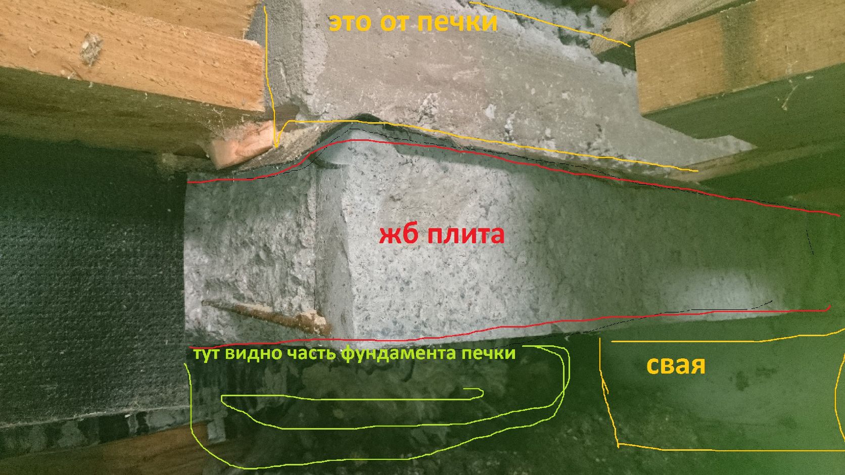

не надо так женщин пугать, фундамент свайный, сверху плита, она воспринимает и распределяет нагрузки. Треснет плита тогда и печь, а если всё армировано то до ядерной войны простоит. Яб накидал пару пачек кирпича на плиту и выставил маяки. А жп втыкать в такую баню -последнее дело
Любитель-печеклад
jackond
Сообщения: 205
Регион: SPb
СообщениеДобавлено: Пт 26 Июль 2019, 11:14 Ответить с цитатойВернуться к началу
Никого пугать не планировал. Просто сказал, что возможно.
Тем более раз уже коснулись это темы, лучше быть информированным. Плиту по фото не заметил, было сказано сваи, поверх тумбы, и на тумбы положены балки.
Армирование может не спасти от трещин при осадке.
Я работал в организации, и промышленные здания строили.
Так колонны оседали на 3-5 мм относительно пола через 1-2 года, и расчет расчетом, а слабые грунты , как раз и могут дать эти миллиметры. Не просто так же придумывают деф.швы.
А оседание происходит как раз при нагружении фундамента.
Глеб.

https://forum.stovemaster.ru/download.php?id=43094
помоему здесь видно хорошо

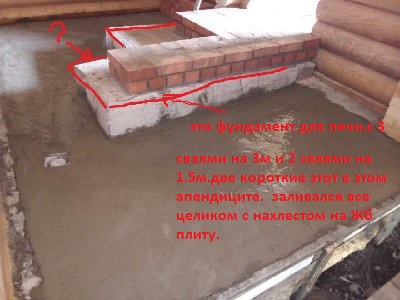

пока начало печи не нравится, уже 2 ряда холодных, пусть одноклассник на листочке черкнёт, чего задумал, может можно поправить
Если не ошибаюсь судя по фото это не силовая плита, это заливка плиты под пол.
Тем более ОЛьга328 сама сказала, что часть печи на балке, часть на отдельном фундаменте.
Глеб.

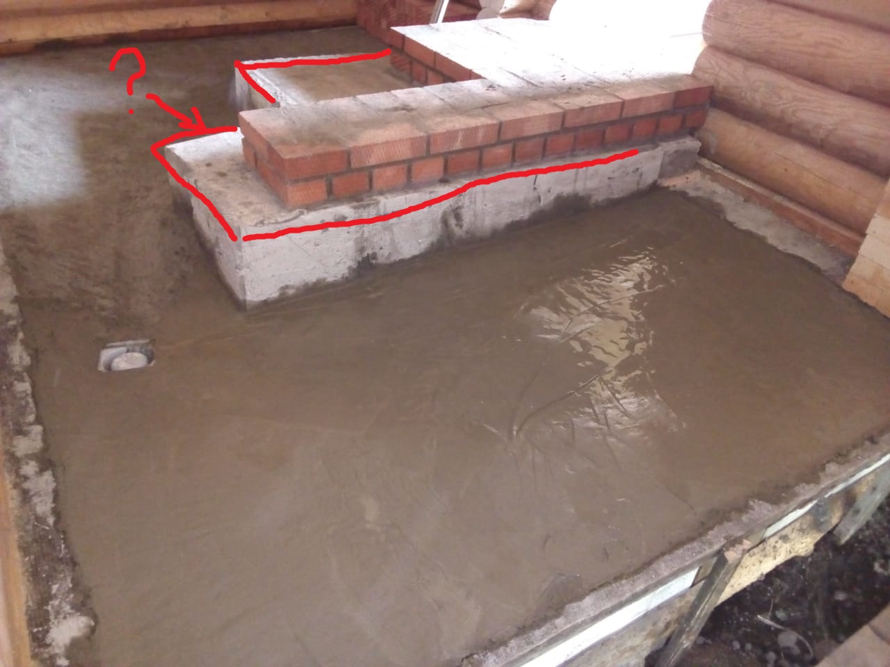

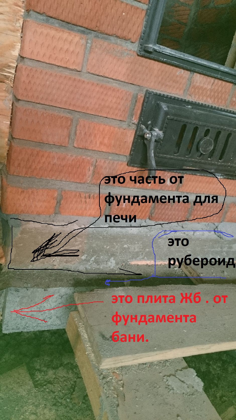

СообщениеДобавлено: Пт 26 Июль 2019, 13:22 Ответить с цитатойВернуться к началу
это что?

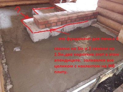

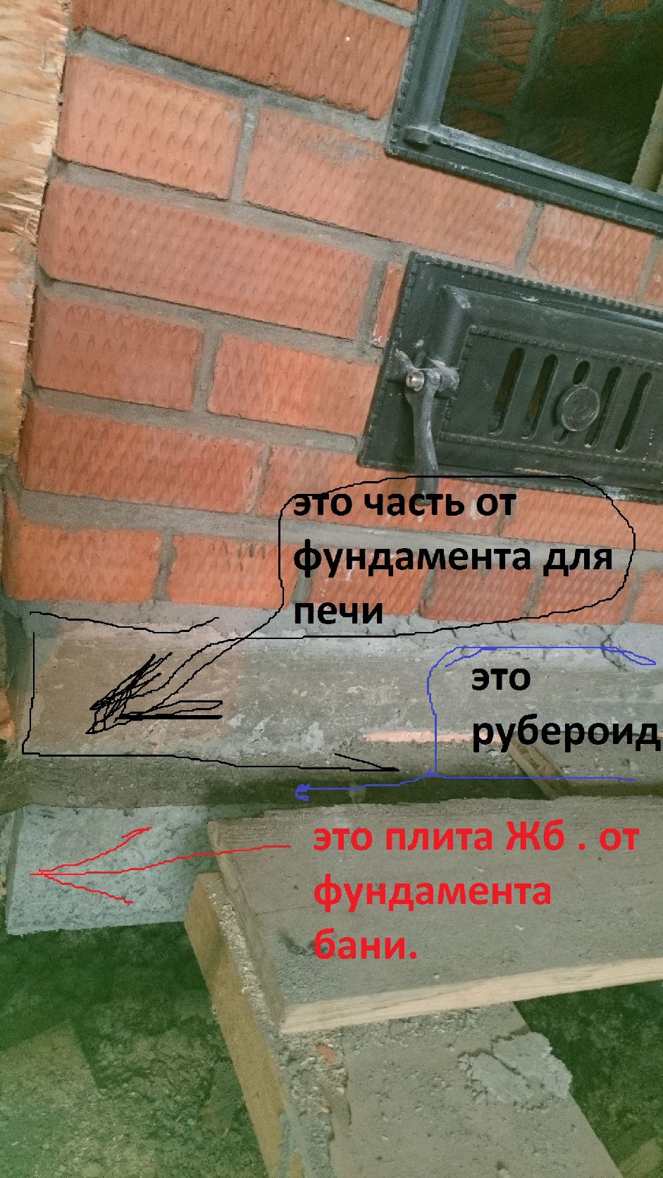

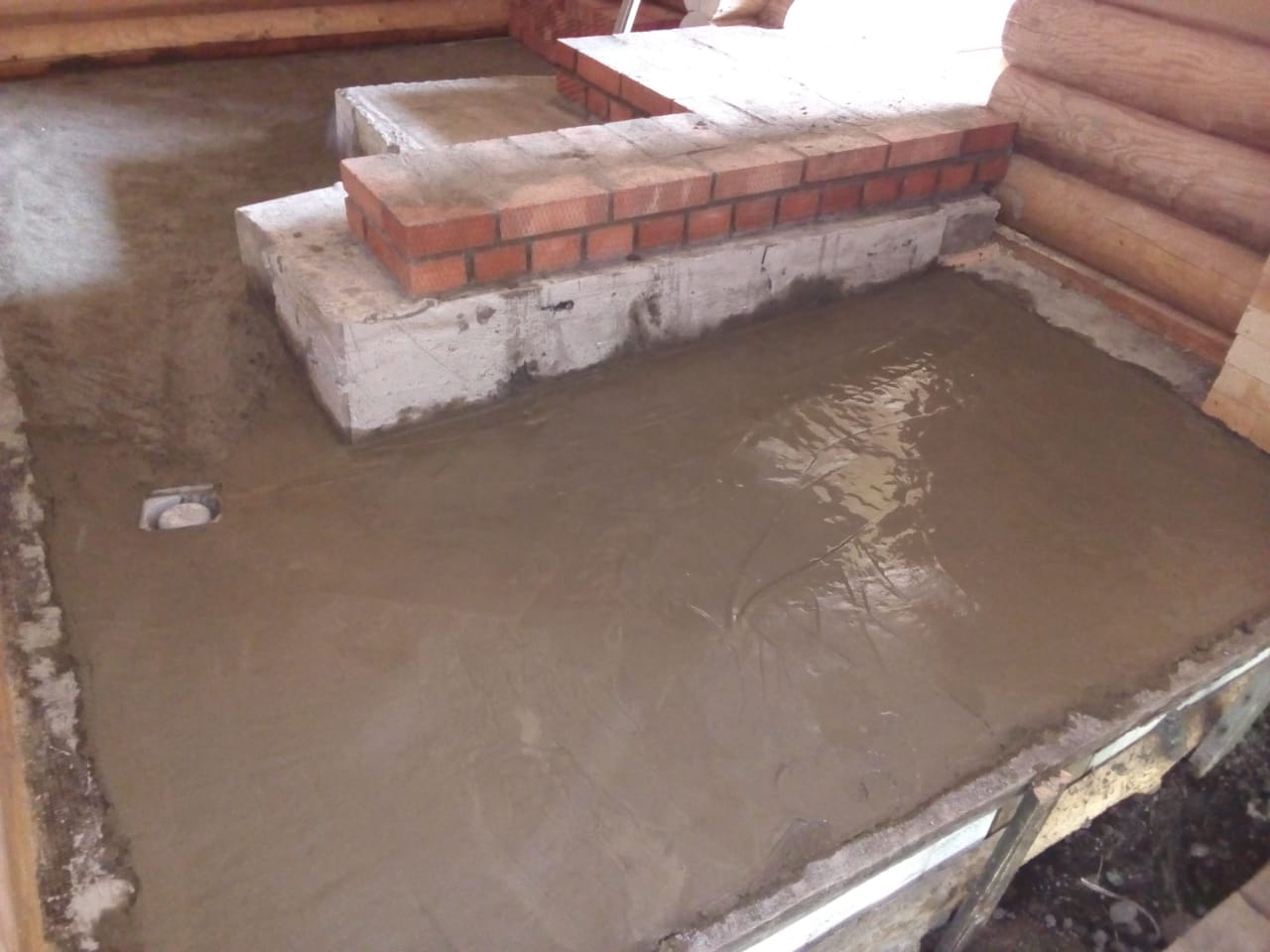

СообщениеДобавлено: Пт 26 Июль 2019, 14:24 Ответить с цитатойВернуться к началу
это залитый фундамент под печь. и часть этой же плиты заходит на ЖБ балку на 50 см
тоесть эта плита заливалась сразу и ее залили с нахлестом на балку там в переди видно стык . там еще рубероид трочит. это фото с переди

СообщениеДобавлено: Пт 26 Июль 2019, 20:02 Ответить с цитатойВернуться к началу
Валер писал(а):
это что?
Прошу прощения.
После комментария ОЛьга328 разобрался.
В принципе, печь стоит на своём фундаменте, который частично опирается на фундамент дома. Тогда более менее
Надеюсь этот выступ не даст трещину, когда на фундамент печи сделают все нагрузку.
Глеб.

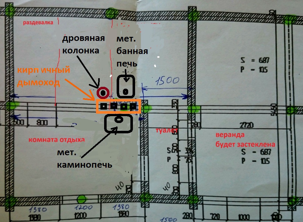

Как вариант, что то типа такого:
 Размер файла:  219.75 КБ
 Просмотров:  424 раз(а)
