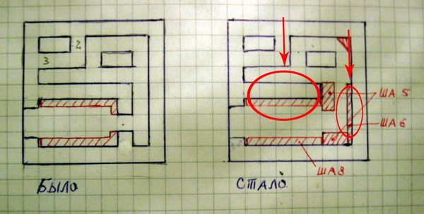

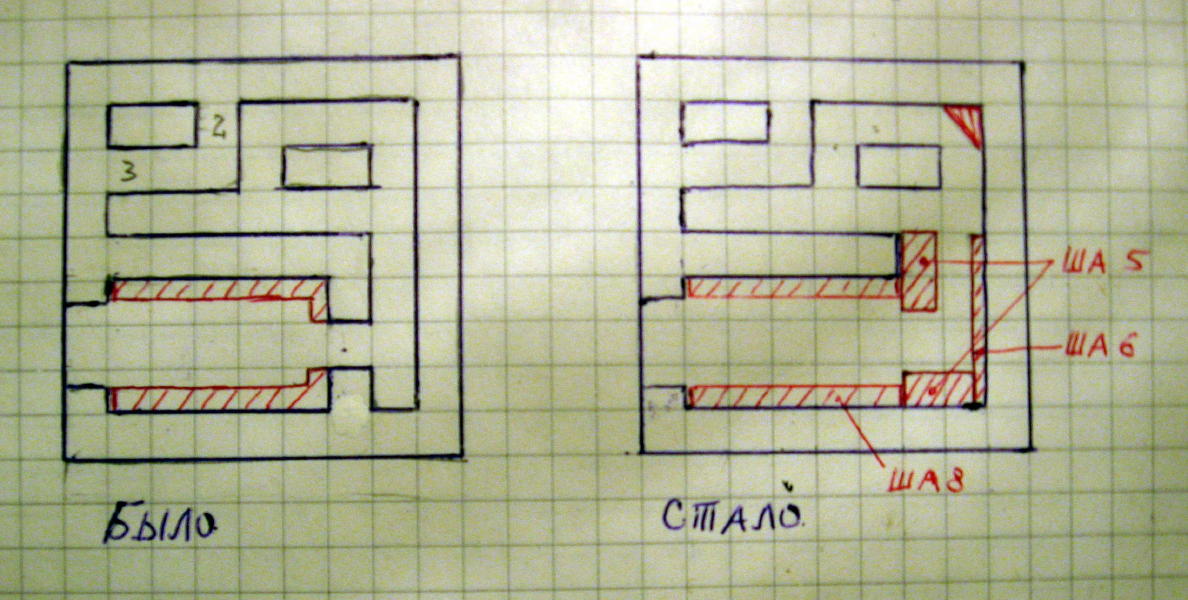

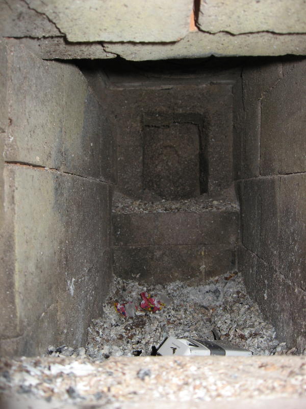

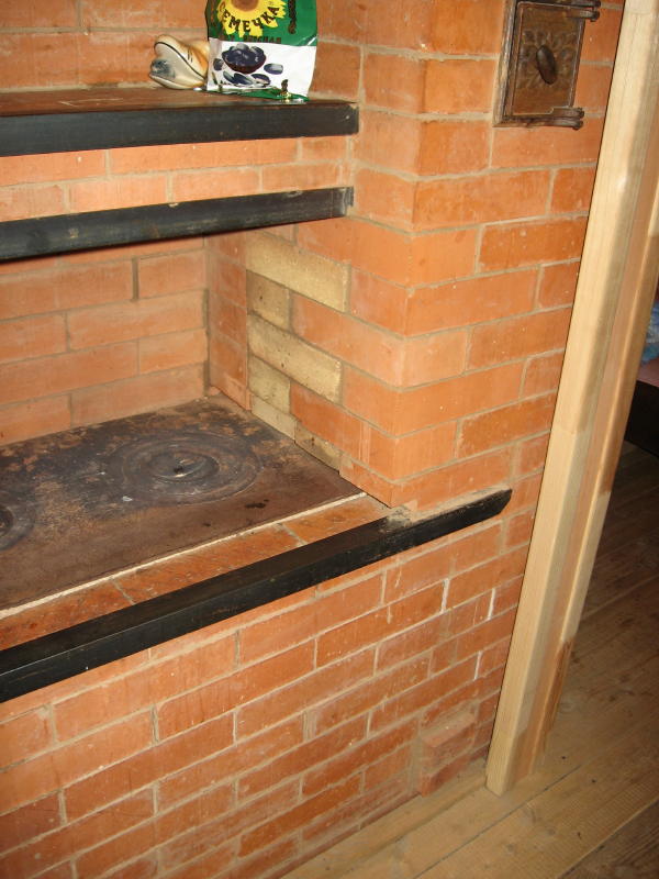

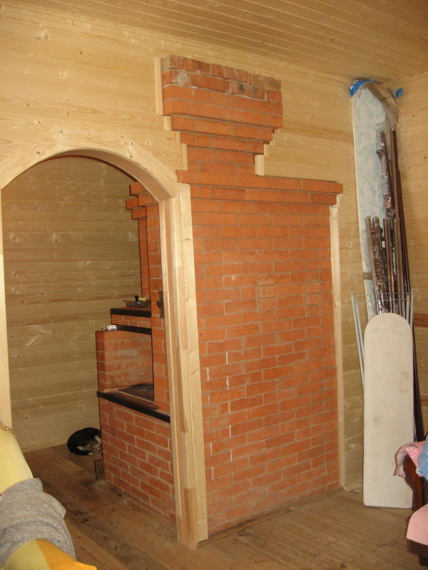

Как я уже писал два года назад я зафутеровал в этой печи проблемный угол. Также был зафутерован дальний угол этой стенки с помощью уголков шамотного кирпича (потому что там тоже наметилась подобная тенденция). Вообще заметил - внешние углы -более слабое место - подвержены разъезжанию. А внутренние даже при перегреве - стоят (например в этой печи угол внтри окна плиты справа не двигался).
В доме живет семья фермеров, отопление - только печь. В отремонтированном варианте она проработала 2 зимы - подвижек нет. Хотя печь перетапливают страшно, чего и не скрывают. По словам хозяев она "огненная", чуть ли не обжечся можно.
Изначальный размер дома - 6*6+3*3кухня, брус 150, обшит вагонкой с двух сторон. За это время (после переделки печи) дом увеличили - подняли потолок на 30см, пристроили еще 2 комнаты 3*3 Все отапливается только печью через открытые двери. Я был удивлен.
 Размер файла:  88.95 КБ
 Просмотров:  1211 раз(а)
Распушка теперь не нужна.
 Размер файла:  72.53 КБ
 Просмотров:  1338 раз(а)
Вид на плиту, внутренний правый угол несмотря на перегрев и отсутствие футеровок не двигается.

цифры - количество рядов в подвертках, ширина - 13см

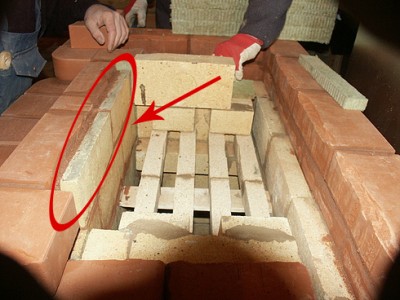

Скажите что это, кирпич обрезанный или специальные тонкие пластины? Confused
 Размер файла:  98.93 КБ
 Просмотров:  1210 раз(а)
 Размер файла:  187.84 КБ
 Просмотров:  1221 раз(а)
СообщениеДобавлено: Ср 28 Октябрь 2009, 09:55 Ответить с цитатойВернуться к началу
наличие металла в печи отрицательно сказывается на прочносить уголок рвет кладку.чем меньше металла тем надежнее печь.плита тоже помогает принеправильной установке.тему монтажа плиты посмотри.печь ложили не спецы такое впечатление. переложи печь. убери все железки лишние.помни минимум металла и только чтоб хороший спец ложил
Александр Бацулин
Сообщения: 928
СообщениеДобавлено: Ср 28 Октябрь 2009, 10:10 Ответить с цитатойВернуться к началу
На моей схеме -Ш8 и Ш6 -кирпичи.
Фото не мое, (может А Замашка) по моему там тоже кирпич тонкий.
Валерий Петров
Сообщения: 1085
Регион: Россия
СообщениеДобавлено: Ср 28 Октябрь 2009, 12:59 Ответить с цитатойВернуться к началу
Это лещадка.
+7 911 090-08-96 (МТС СПб)
IgorUA
Сообщения: 1101
Регион: Киев, Украина
СообщениеДобавлено: Ср 28 Октябрь 2009, 16:04 Ответить с цитатойВернуться к началу
Это или лещадка ША-6 размером 230 х 114 (115) х 32 (40) мм (цена такая же, как и шамотного кирпича ША-5) или разрезанный вдоль кирпич ША-5 (ШБ-5), который имеет размер 230 x 114 (115) x 65 мм. Дешевле и удобнее резать ША-5 под нужный размер в кладке.
Огнеупорный кирпич ГОСТ 390-96, ГОСТ 8691-73
С уважением, Игорь Сергеевич
Из Украины
СообщениеДобавлено: Чт 29 Октябрь 2009, 19:16 Ответить с цитатойВернуться к началу
диагноз один разбирать печь.смотрел недавно печь русскую 1962г. порстройки.стоит как вчера построенная.причины вашего разрушения:выкрошенный из швов раствор и печь потеряла массив.сообщите кто ложил печь.могли перетопить печь.когда топишь смотри если огонь ослепительно белый то уменьшай тягу,на соломенно желтый цвет переводи огонь.очень сильная тяга недопустима.надо топить потихоньку.не перегревай мотор.хороша шведка но обилие металла ее погубило.друзья не кладите в печи кроме приборов железки и печь будет работать десятки лет.это не кружок юный техник.без опыта не беритесь.сбережете деньги время здоровье.опыт придет когда вы свох десятоку печей разберете увидите ошибки свои.с печами надо прожить жизнь,состариться на них,отдать лучшие годы,здоровье.а когда ваш ученик будет делать печи лучше вас можно сказать что вы чего то достигли.удачи братишка.
