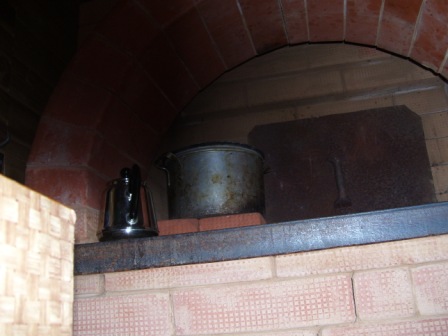

Андрей_Алексеевич. на той экономке, что на фото, кирпичик над ДТ на чём держится? Пластина? В проекте подругому, но просто интересно, может хитрость какая.
Если захочется трубу влево сдвинуть это не принципиально? И если всё-таки надумаю горнило из шамота, брать туда ША-8, он по размеру как красный или тоже ША-5?
Сообщения: 5994
СообщениеДобавлено: Пт 1 Август 2014, 17:36 Ответить с цитатойВернуться к началу
Полоса 41х8х1 от ВП-2-3 (лопнувшие часто встречаются на задворках хозяйств), отрезана УШМкой...
ТД влево сдвигается без проблем Razz , а вот вправо - потребуется ещё на 3 ряда подымать дымосборник-перетрубье...
Шамот любой, какой есть - всё равно пилить Smile

СообщениеДобавлено: Пт 25 Август 2023, 13:35 Ответить с цитатойВернуться к началу
"Экономка" - "чистюля" в пользовании...
Следы подкопчёности через устье за притвором не газоплотным - не наблюдаются.
Горячей вода ещё долго сохраняется на кирпичах, уложенных на постель поверх ВП. Да и не убираются они от туда.
