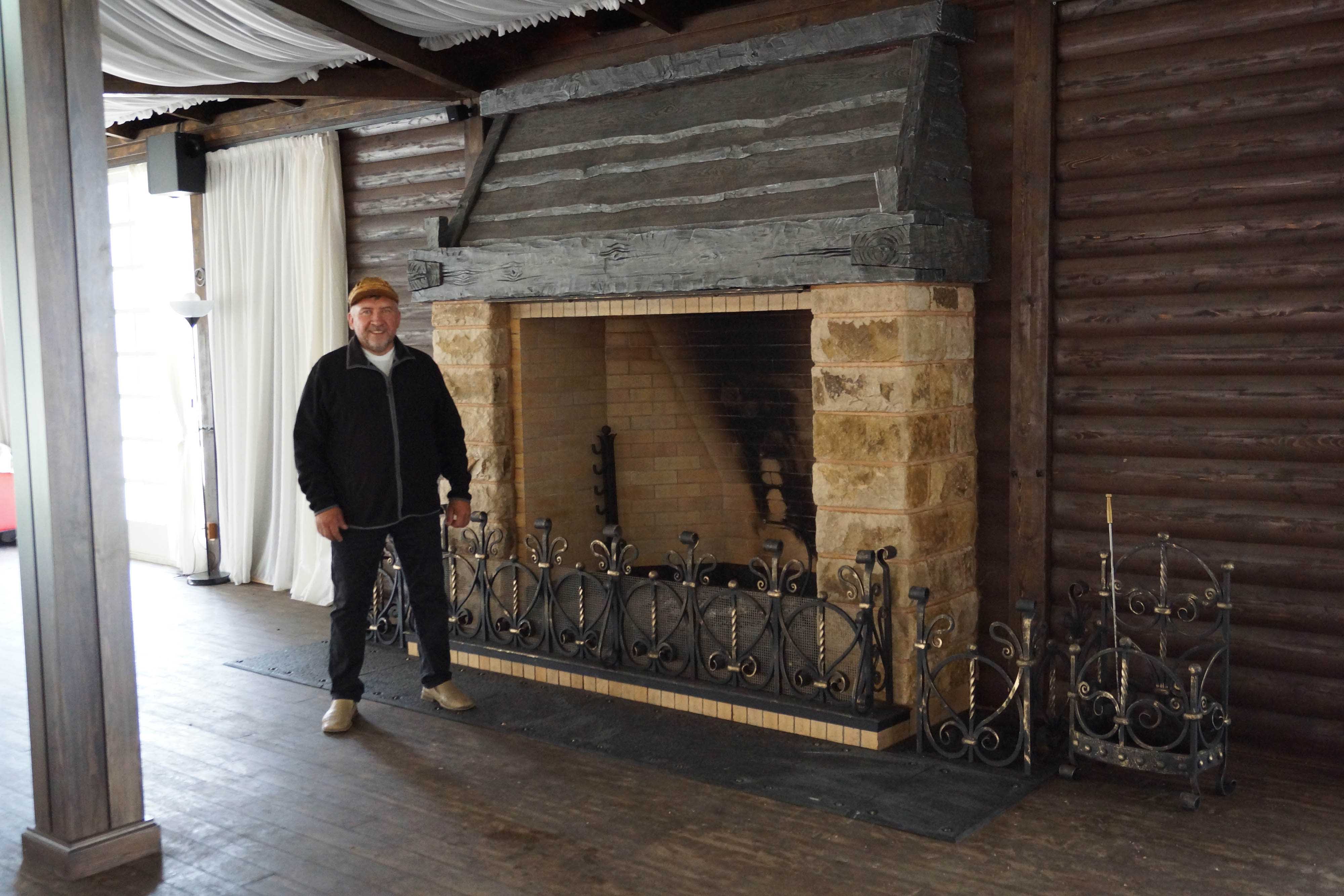

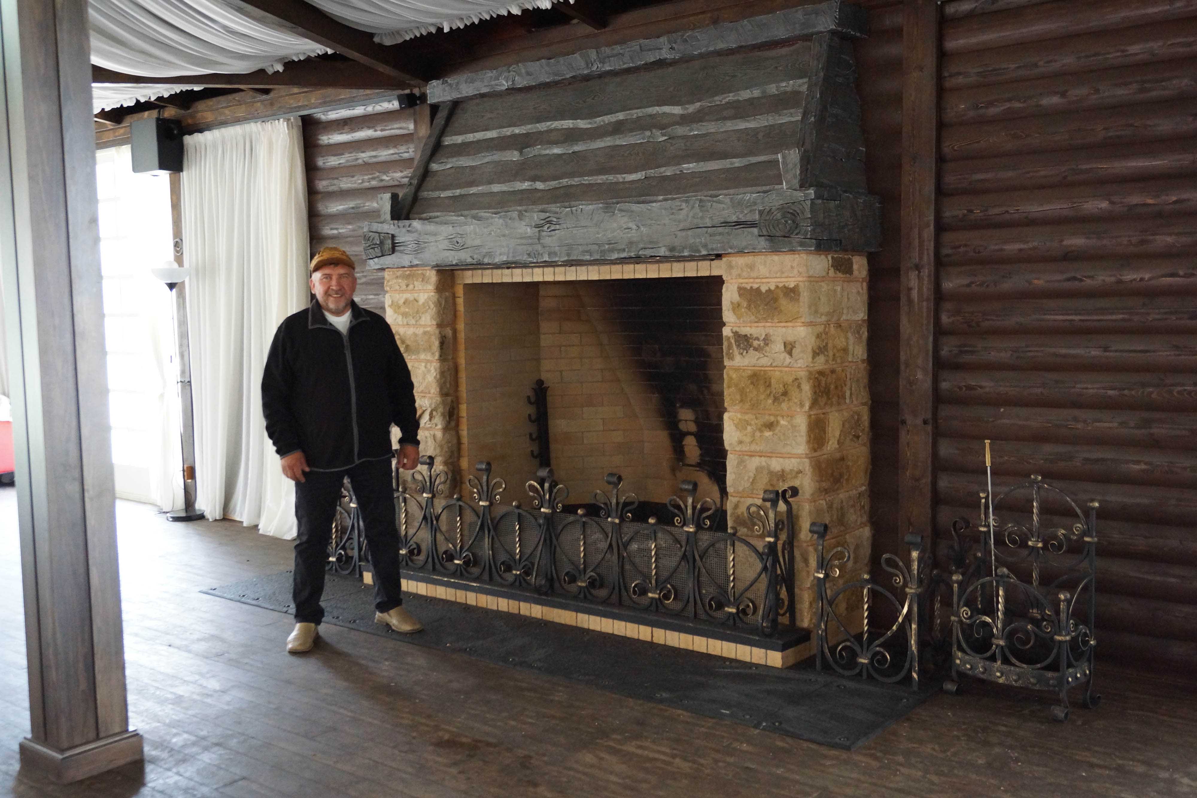

Тоже выполнил в этом сезоне заказик на камин с большой топкой.Ширина топки 1,7м,. В топку камина встроено устройство для гриля до1,5м

Отлично Евгений.

Работа отличная Евгений. Дизайн свой или навязали?

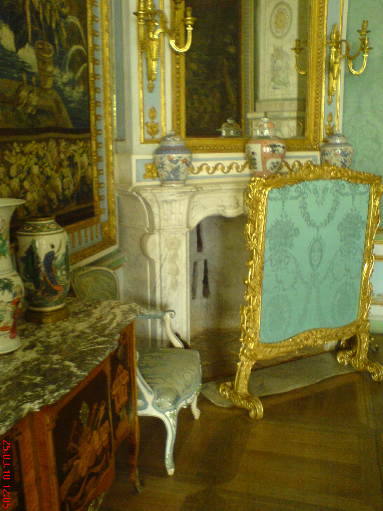

Приведу пример устройства приточки в каминах усадьбы в КУСКОВО ( история с 1650 г.)

Спасибо за похвалу! Вся работа от начала и до конца велась вместе с дизайнером.Во многих моментах я бы предложил свои варианты отделки думаю, что не хуже, а может быть даже интереснее, но с дизайнером не поспоришь.
