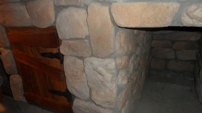

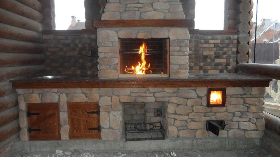

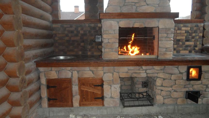

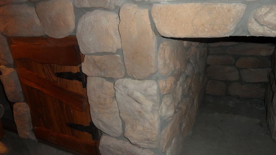

Чудачество природы, в этом году, позволило продлить сизон постройки уличных барбекю. На дворе ноябрь а погода плюсовая стоит.
На фото конструкция барбекю с вертелом, варочная печь и разделочный стол с раковиной. Конструкция выполнена из пенобетона, шамотного кирпича и печного кирпича. Отлелка искуственный камень "дублин" и "старый кирпич", гратитные столешницы, деревянные балки и дверки.

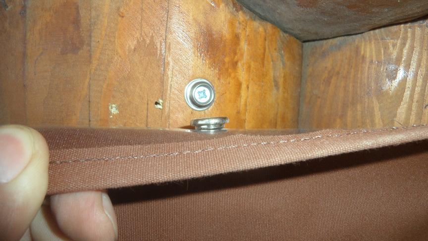

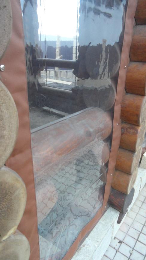

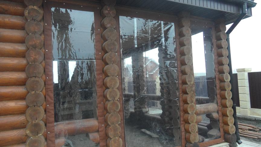

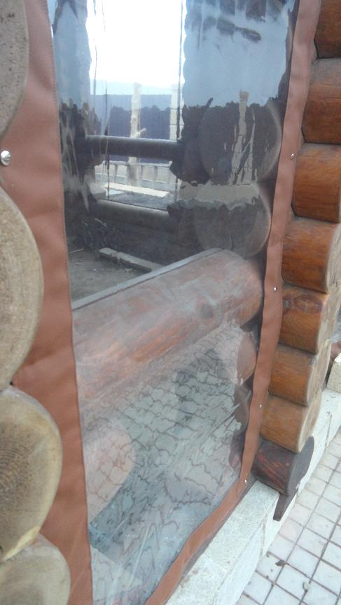

В продолжение темы.
Первый раз сталкнулся в своей практике с таким решением...
В беседке стеновые проёмы завесили плотным полиэтиленом на клёпках.
Наблюдаю за этой конструкцией уже несколько недель-всё нормально.
Хорошее решение. Ни ветер ни дождь ни снег , теперь не страшны.
Как теплоизоляционный контур , про это и речи быть не может.
Однако, одно то что нет ветра и сухо это уже хорошо!

да интересно, если подстегнуть второй комлект изнутри...
то будет и контур... эдакий полиэтиленовый стекло пакет Smile

Вот и я говорю, что решение интересное для "остекления" беседок и барбекюшек.
И удобно и бюджетно.

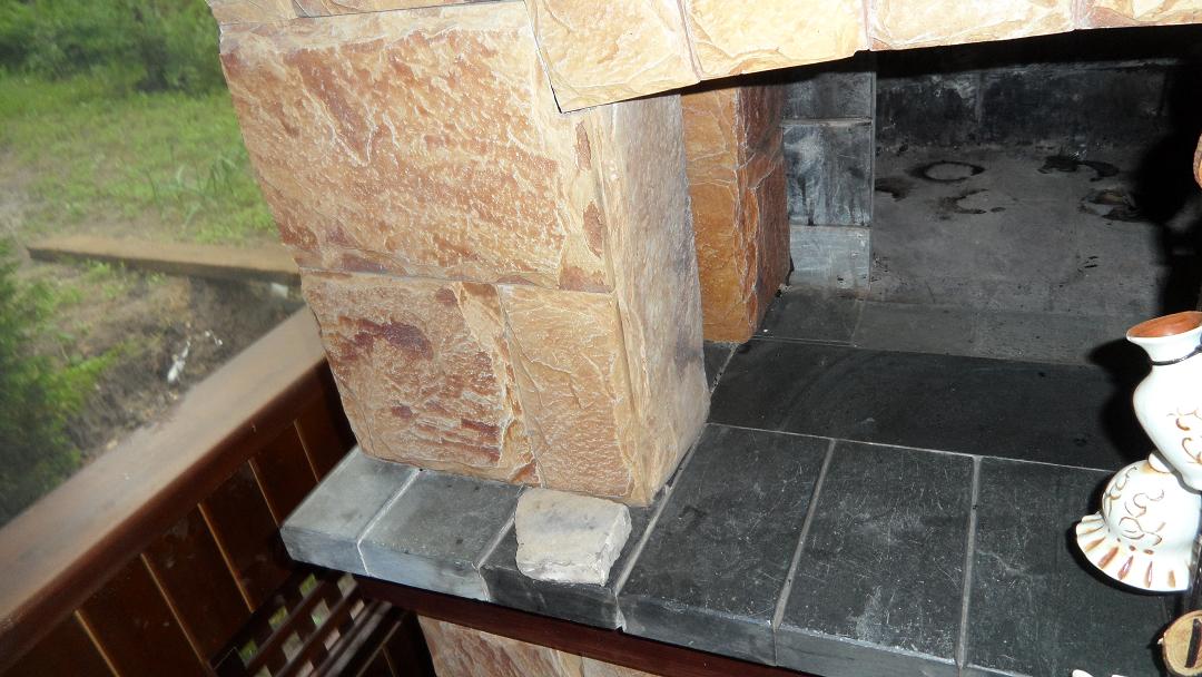

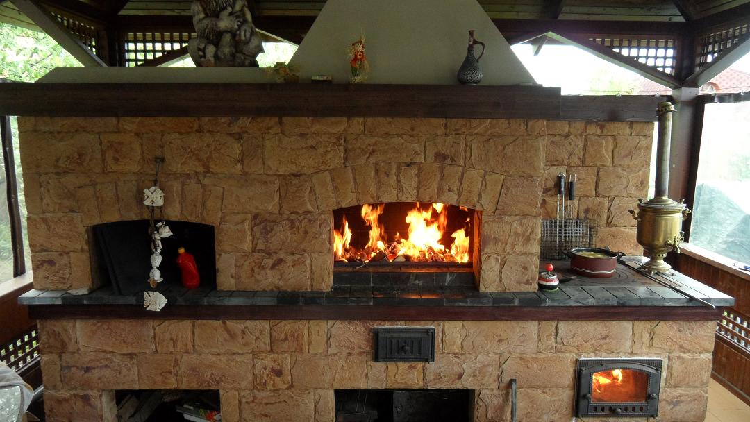

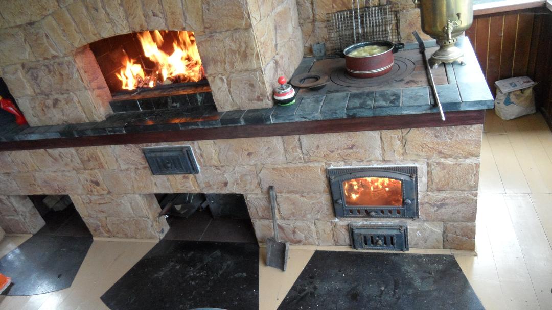

Вот и мы добрались до москвы...
Барбекю комплекс построен в г Домодедово
Топка Русской печи и барбекю выполнены из талькохлорита.
Все 3 печных агрегата (Руссская печь, барбекю, варочная печь) работают на одну трубу. Отделка иск камень и деревянные балки.
Не забыли мы и про безопасность... Перед каждой топкой установлены предтопочные листы.
топка Русской печи выполнена из талькохлорита

у каждой топки свой предтопочный лист

барбекю Домодедово
Дмитрий, поздравляю! Шедевр Very Happy
Может быть, все-таки, из талькомагнезита?!

Спасибо коллеги!
Долго мы думали и взвешивали как совместить деревянные изделия в конструкции барбекю комплексов.
В каминах ведь давно это не новинка.
По магнезиту или тальку....
Внешне они очень похожи. Я их отличаю по степни сложности в обработке.
Тальк мягче.
