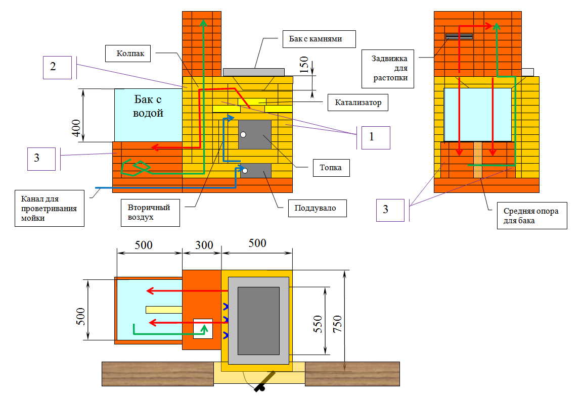

СообщениеДобавлено: Сб 1 Март 2014, 10:23 Ответить с цитатойВернуться к началу
Ну, вот эскиз. Бак с камнями находится в парилке, а с водой - в мойке. Печь является стенкой между парилкой и мойкой.
Собственно задача - сделать печь с минимальной теплоёмкостью, при этом чтобы вода грелась именно в баке, поскольку зимой водопровод не работает, а вода замерзает.
Вопросы:
1. Стенки топливника (выноска 1) лучше класть на ребро или плашмя, учитывая, что сверху ещё лежит бак? Бак положу через базальтовый шнур, чтобы при расширении бак не ломал кладку.
2. Стенки колпака (2) хочу положить на ребро в 1 слой. Выдержит?
3. Стенки колпака под баком с водой (3) тоже в 1 слой на ребро.
4. На каком расстоянии от колосника лучше делать катализатор? И сколько должно быть от катализатора до бака с камнями.
Заранее спасибо за советы.

СообщениеДобавлено: Вс 2 Март 2014, 22:11 Ответить с цитатойВернуться к началу
horse писал(а):
Собственно задача - сделать печь с минимальной теплоёмкостью...
Тогда нет смысла делать печь из кирпича.
horse писал(а):
Вопросы:
1. облицовку плашмя, футеровку на ребро.
2. печные нормы так делать запрещают, без каркаса и кожуха.
3. тоже самое.
4. не уверен, что в такой печи он нужен...

СообщениеДобавлено: Пн 3 Март 2014, 09:45 Ответить с цитатойВернуться к началу
3. тоже самое.
1. Ну, я вообще хотел на ребро и облицовку и футеровку. Иначе слишком большая теплоёмкость будет - хрен натопишь - уже проходил.
2, 3 - У меня сейчас сложено плашмя. Та же проблема - слишком большая теплоёмкость. Может можно как-то комбинировать - часть на ребро, часть плашмя?
4. А почему катализатор не нужен? Сгорать будет лучше. или я что-то не понимаю?
СообщениеДобавлено: Пн 3 Март 2014, 12:52 Ответить с цитатойВернуться к началу
1. Тогда да, так можно(двух-контурный конструктив), тем более что камни у Вас будут в корыте...
2,3. так зачем тогда кирпич то?
4. при такой конструкции печи(геометрии топливника и т.п.), эффекта от катализатора не будет, скорее наоборот(IMHO)...

1. Ок. А непосредственно под корытом с камнями, наверное, лучше плашмя ряд положить. Или как?
2, 3 - да, в принципе, можно и железяку сварить под баком с водой. Только прогорит быстро Sad Да, и стыковать её с колпаком сложнее. Думал вообще всю печь железную поставить, но вот нужной конструкции готовой не нашёл.
4. Понял. А вторичный воздух подавать стоит?
