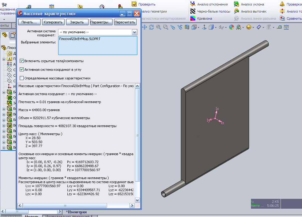

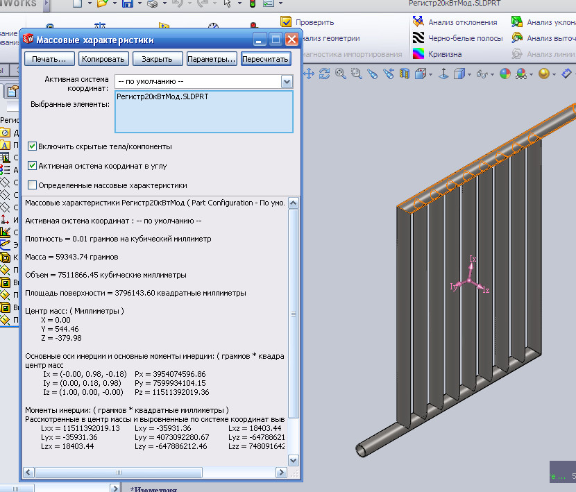

СообщениеДобавлено: Пт 2 Июль 2010, 02:47 Ответить с цитатойВернуться к началу

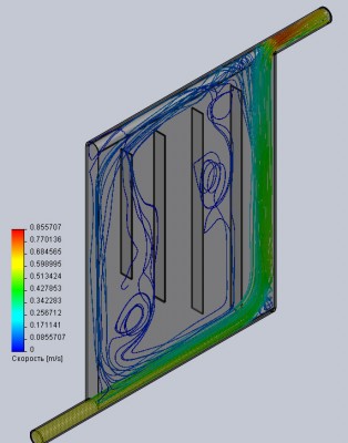

Пока считается модель "правильного" регистра, приведу пример расчета массовых характеристик двух внешне одинаковых регистров. Нужно учесть, что программа считает всю поверхность регистра, т.е., как внешнюю, так и внутреннюю, ну уж прикинуть только внешнюю из этого - труда не составит... Превышение поверхности плоского регистра в большей степени обусловлено наличием "Шуриных" вертикальных перегородок... Smile
плоский регистр
 Размер файла:  168.71 КБ
 Просмотров:  1168 раз(а)
"лестничный" регистр
 Размер файла:  166.34 КБ
 Просмотров:  1156 раз(а)

Расчет для расхода 0,5м3/час готов.
 Размер файла:  94.73 КБ
 Просмотров:  965 раз(а)

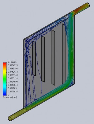

Ну вот, результат расчета для расхода 4м3/час...
Обсуждение, позвольте чуть позже, поспать надо... Embarassed
 Размер файла:  111.77 КБ
 Просмотров:  961 раз(а)

Глядя на модели "правильного" регистра, видно, что конструкция его, мягко сказать, не совсем правильная и по скоростным (расходным) характеристикам мало отличается от конструкции плоского регистра без перегородок. Цвета линий тока воды показывают, что основной расход воды, при ПЦ(!), происходит по пути нижняя труба-дальняя от входа стенка-выходная труба. Т.е., видно, что какая-то часть расхода воды находится в объеме регистра относительно меньшее время и, очевидно, нагревается в меньшей степени, чем то количество воды, скорость которой относительно стенок регистра меньше. При этом, чем больше расход воды через регистр, тем больший объем воды "не добирает тепла", хотя турбулентность в регистре повышается, в этом Шура прав.
Такая картина, думаю, сохранится и при наложении на модель процессов теплопередачи - они, в какой-то степени, сгладят картину выраженного потока воды, но тенденция сохранится...
Вот из этих рассуждений и напрашивается вывод об организации турбулентного режима в регистре, несмотря на повышение гидросопротивления последнего...

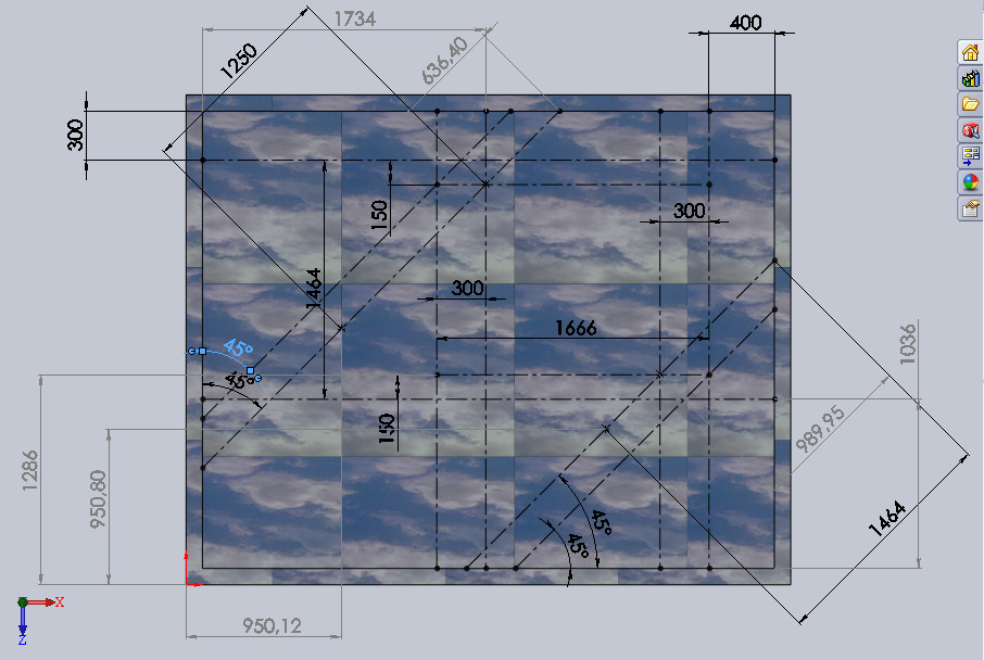

СообщениеДобавлено: Пт 2 Июль 2010, 17:44 Ответить с цитатойВернуться к началу

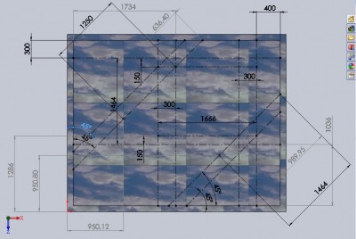

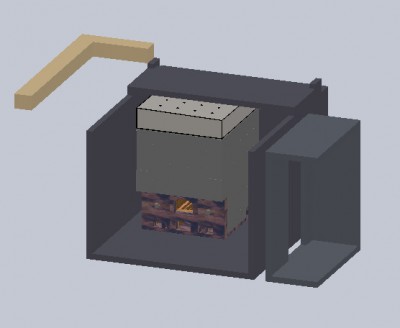

Немного о габаритах. На представленных фрагментах пример размещения "Ковчег_а"40 кВт в подвале дома и габаритный расчет для проведения монтажа, штатного обслуживания и ремонта котла.
 Размер файла:  22.85 КБ
 Просмотров:  973 раз(а)
Габаритный расчет
 Размер файла:  121.27 КБ
 Просмотров:  1093 раз(а)

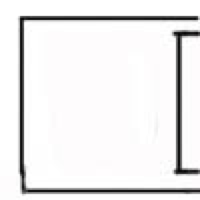

СообщениеДобавлено: Пт 2 Июль 2010, 22:57 Ответить с цитатойВернуться к началу
Андрей Владимирович, как по вашему надо разместить горизонтальные и вертикальные перегородки в регистре показанном на рис.12?
 Размер файла:  24.71 КБ
 Просмотров:  916 раз(а)
