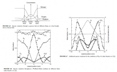

СообщениеДобавлено: Вс 19 Июнь 2011, 19:03 Ответить с цитатойВернуться к началу
Интересные графики из-
Combustion
Fourth Edition
Irvin Glassman
Richard A. Yetter
2008
Chapter 6.
Diffusion Flames.
2 . Structure
стр. 316-317
 Размер файла:  61 КБ
 Просмотров:  1031 раз(а)
СообщениеДобавлено: Вс 19 Июнь 2011, 19:55 Ответить с цитатойВернуться к началу
Если я правильно понял, график концетрации азота в цетре факела, имеет значительный провал, т.е. понижение концетрации(судя по графику до 30-40%)?
vladgri
Сообщения: 1857
Регион: г.Павлодар
СообщениеДобавлено: Вс 19 Июнь 2011, 20:06 Ответить с цитатойВернуться к началу
В центре факела, концентрация(мольная) азота стремиться к нулю. Это и понятно, но мне более интересна верхушка факела, фиг. 6.7.
СообщениеДобавлено: Вс 19 Июнь 2011, 20:14 Ответить с цитатойВернуться к началу
Это та линия обозначенная как Ф?
Предполагаю что это концетрация пирогаза(если рассматривать горение ТТ)?
vladgri
Сообщения: 1857
Регион: г.Павлодар
СообщениеДобавлено: Вс 19 Июнь 2011, 20:21 Ответить с цитатойВернуться к началу
Именно эта, и в книжке ни каких пояснений. Нужно искать исходник.
Ну и конечно расположение максимальных концентраций газов. Самый легкий в низу, самый тяжелый в верху. Объяснить можно только разной температурой каждого из газов.
vladgri
Сообщения: 1857
Регион: г.Павлодар
СообщениеДобавлено: Пн 20 Июнь 2011, 05:09 Ответить с цитатойВернуться к началу
Исходник здесь http://altenergy.netne.net/down/05.pdf
Графики, результат масс-спектрометрического измерения.
Пояснение к фиг. 6.7.
Ф - местный коэффициент избытка, определенный как число атомов кислорода, необходимое для стехиометрической горения, деленная на количество доступных атомов кислорода.

Позвольте пару замечаний:
Во-первых, если смотреть график 6.6 то кислород (линия с квадратиками) снижается до 0 на границе пламени и более его концентрация не возрастает поэтому график 6.5 неверен. Продукты газификации древесины (СН4 они нагреваются от реакции разложения древесины) просто вытесняют из центра пламени все остальные газы.
Во-вторых (для Vova-U) выписки, предложенные И.В.Кузнецовым абсолютно верны(имеющий глаза да увидит). На графике 6.6 все видно. Кислород на границе пламени сгорел (остался азот) - это и есть сепарация. Азот вытеснен - это объясняет его несколько более низкую температуру как не участвующего в горении(он прозрачен и нагревается только от контакта со стенками топки). Как еще Вам раъяснять? Обращаю внимание, что продукты газификации (группа СnНm)по объему примерно в 80-90 раз по объему больше, чем объем древесины поэтому они вытесняют оставшийся азот.

СообщениеДобавлено: Пн 4 Июль 2011, 20:29 Ответить с цитатойВернуться к началу
Концентрация кислорода на границе пламени и на графике 6.5 не возрастает, а падает до нуля. Внутри зоны пламени идет линия концентрации горючего газа.
vladgri

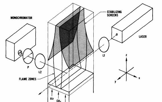

СообщениеДобавлено: Пн 4 Июль 2011, 21:25 Ответить с цитатойВернуться к началу
азот - он прозрачен и нагревается только от контакта со стенками топки)
Ну что жы Вы такую физическую ахинею несете. После этого Ваши доводы вообще нельзя серьезно воспринимать. Почитайте здесь и по ссылкам там пройдите.
А азота там нет потому, что, по условиям эксперимента, чистый метан(сн3) вдувается через щель (см рисунок). В чистом метане азота естественно нет. А выше, на границе факела, естественно наблюдается некий градиент - потому что не могут потоки газов сразу на 100 смешаться.
Напрасный труд хуже пьянства!
