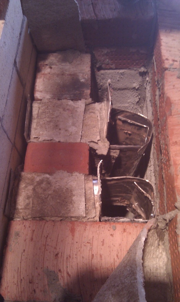

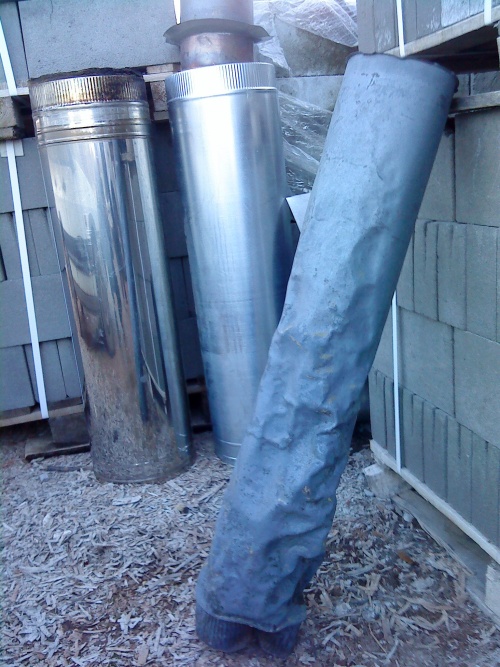

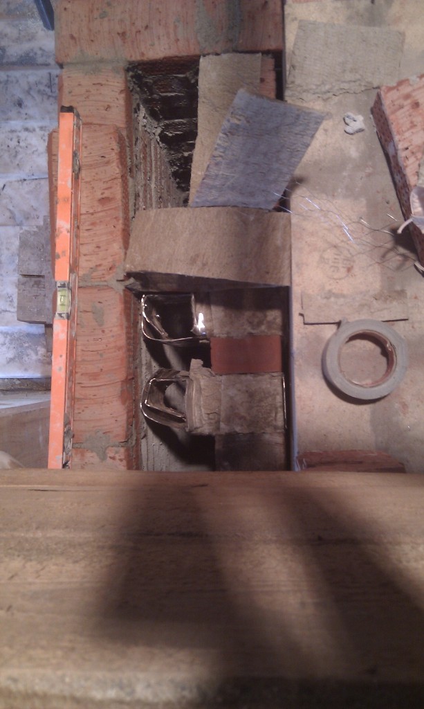

А печь на которой стояла труба - кирпичка или металл?
СообщениеДобавлено: Ср 6 Июнь 2012, 13:43 Ответить с цитатойВернуться к началу
А на фото не видно? Я просто не помню, но вроде как Саша об этом не писал...

Там такая вот фотка...
 Размер файла:  174.5 КБ
 Просмотров:  941 раз(а)
СообщениеДобавлено: Ср 6 Июнь 2012, 13:49 Ответить с цитатойВернуться к началу
Ага, она. Это скорее внутренний сэндвич от банной...

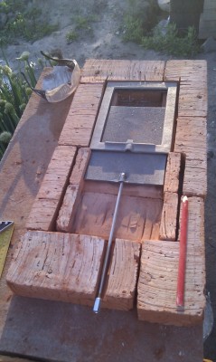

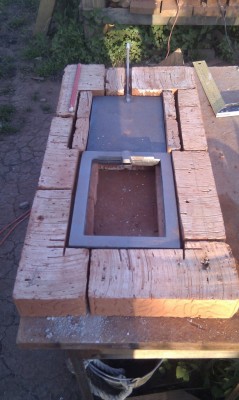

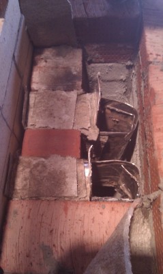

СообщениеДобавлено: Вт 12 Июнь 2012, 20:22 Ответить с цитатойВернуться к началу

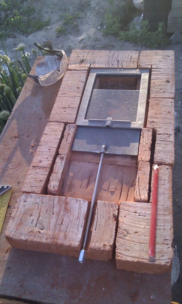

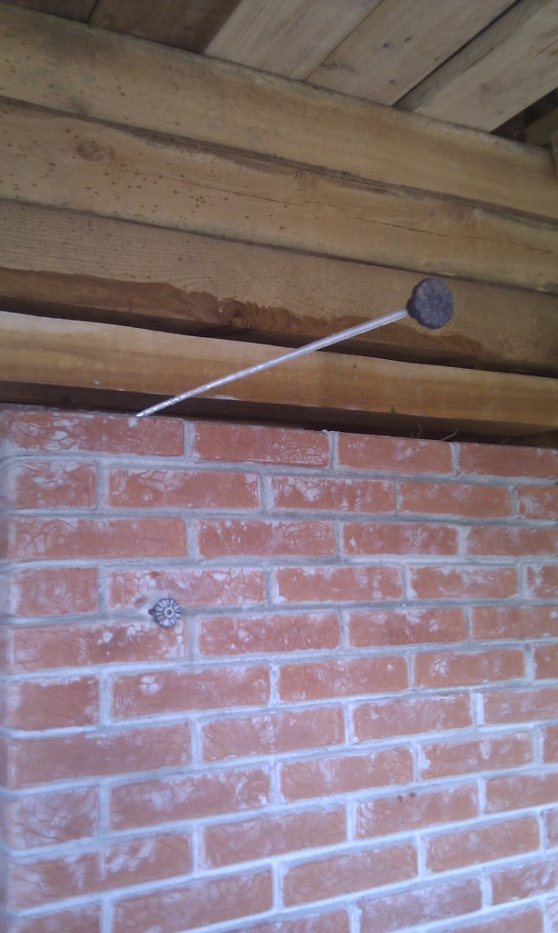

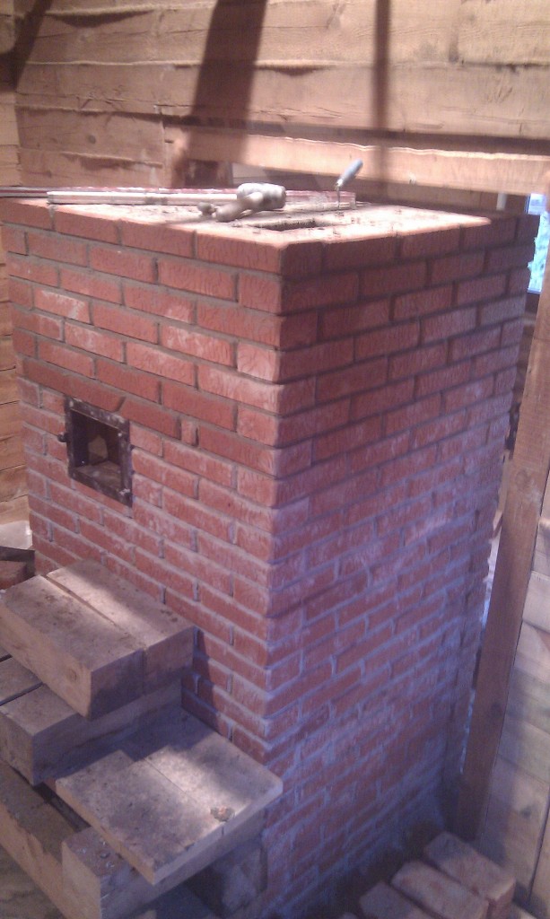

Вообщем...

СообщениеДобавлено: Вт 12 Июнь 2012, 20:23 Ответить с цитатойВернуться к началу

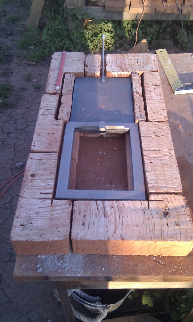

+ всё-таки не удержался...

СообщениеДобавлено: Ср 13 Июнь 2012, 09:01 Ответить с цитатойВернуться к началу
Внутри затираем ГПС просто. Но уже вроде как закончено... )

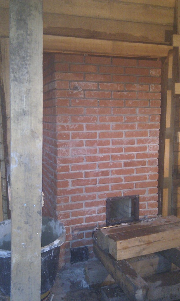

СообщениеДобавлено: Ср 13 Июнь 2012, 19:53 Ответить с цитатойВернуться к началу
По времени ушло ровно 30 дней, но строил в основном по выходным, иногда посреди недели... иногда один, иногда с женой.
Владимир, многие советовали на трубу ставить 2 основных задвижки (типа меньше будет пар уходить). По мне так и одна SVT достаточно плотно перекрывает. Стоит ли овчинка выделки?

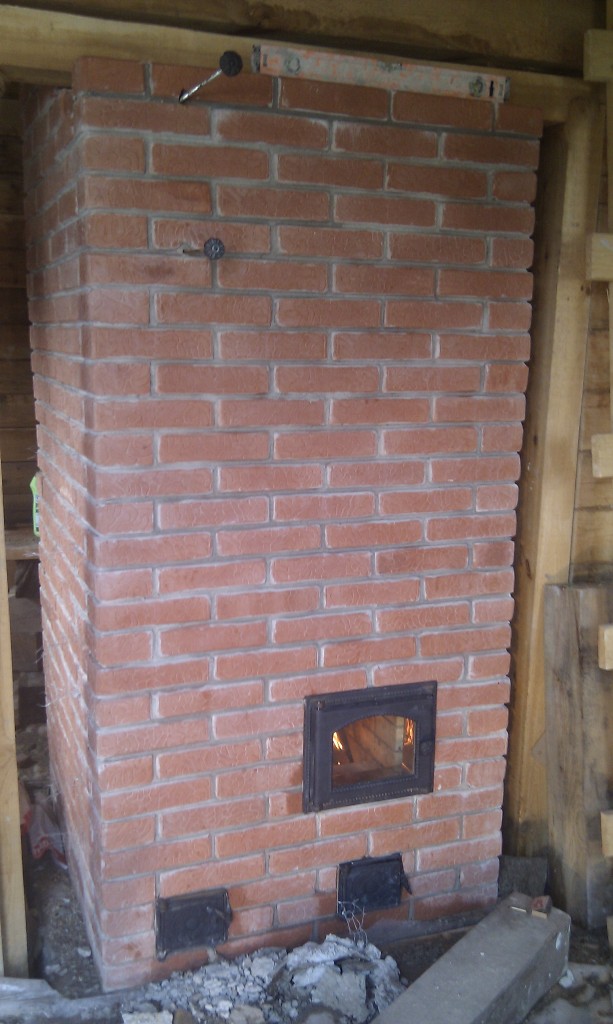

СообщениеДобавлено: Сб 16 Июнь 2012, 11:10 Ответить с цитатойВернуться к началу

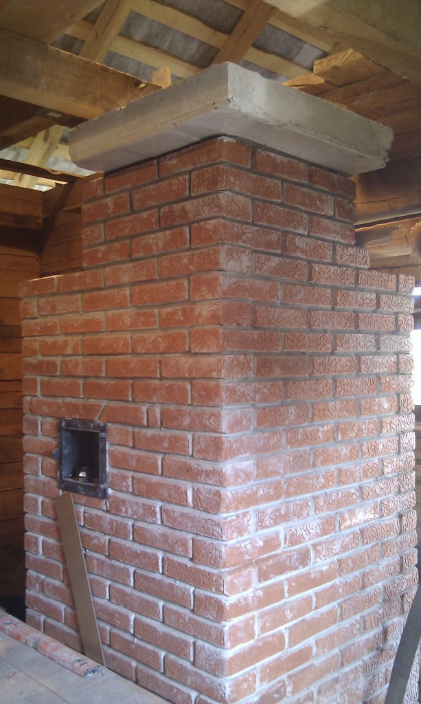

Не дождался))) Поставил одну задвижку...

Зря не послушался, две задвижки было бы лучшее Smile

СообщениеДобавлено: Вс 17 Июнь 2012, 18:41 Ответить с цитатойВернуться к началу
Ну.... пихать было уже некуда, с учетом того, что я хотел, чтобы задвижки закрывались со стороны топки...
Шпильку потом обрежу (соединил через переходную гайку с клеем момент (типа термо, до 100 градусов)

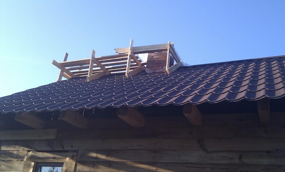

Возник вопрос! Как герметизировать соединение трубы и крыши? Уж простите, но выдру я не делал... Мне итак там было страшно по самое не хочу... Труба выходит в конек на обе стороны Для сохранения кирпича есть идея сделать сверху кожух из оцинковки и накрыть им всю трубу с напуском на крышу 20-30 см. Между крышей и трубой везде зазор в 5-6 см. Хочу также надеть на отрезанные края крыши уплотнитель от двери Ваза, он со стальными зажимами и высотой 3 см. Т.е. сверху кожух будет садится на уплотнитель. Стоит ли в зазор между кожухом и кирпичем поместить например роквул? Кожух на крыше закреплю саморезами с резиновыми прокладками. Или я не правильно мыслю?

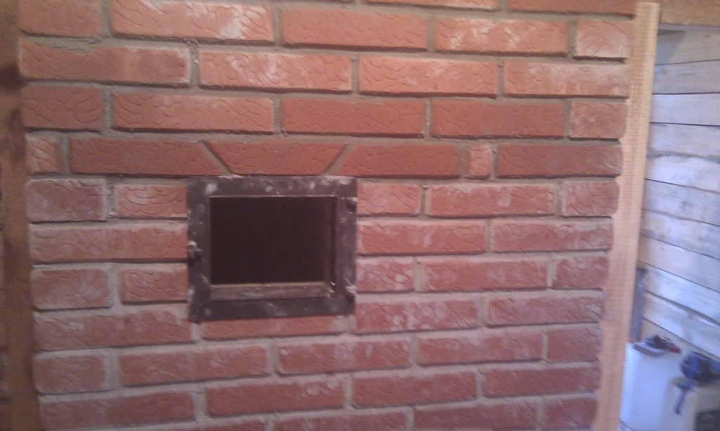

СообщениеДобавлено: Пн 2 Июль 2012, 05:43 Ответить с цитатойВернуться к началу

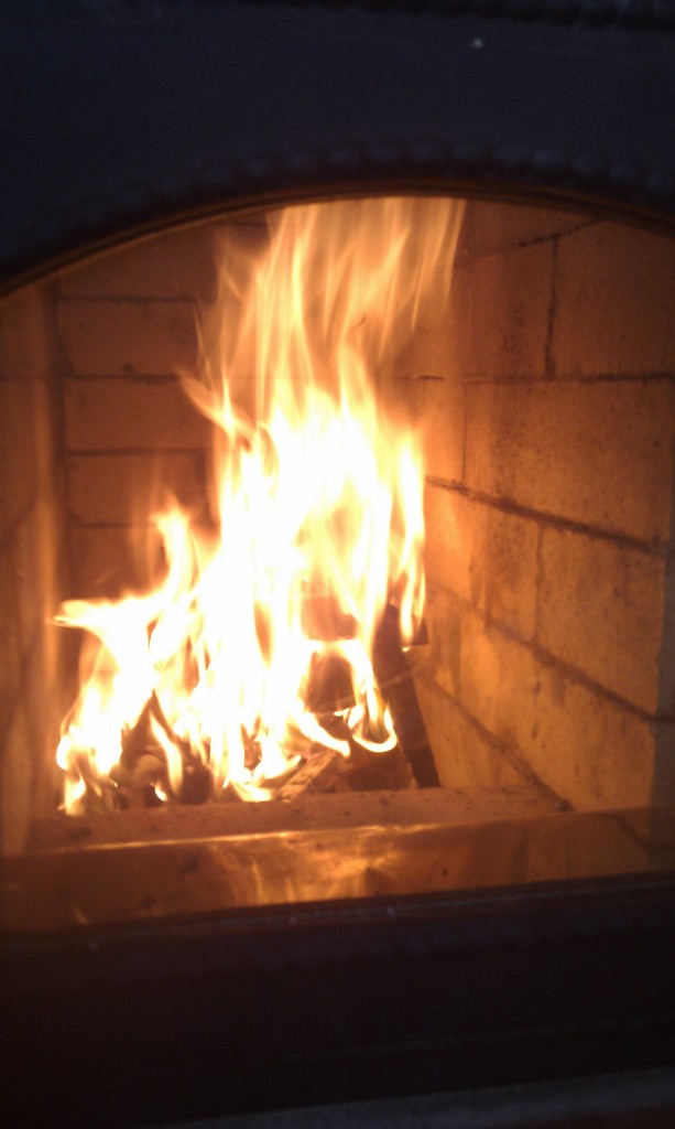

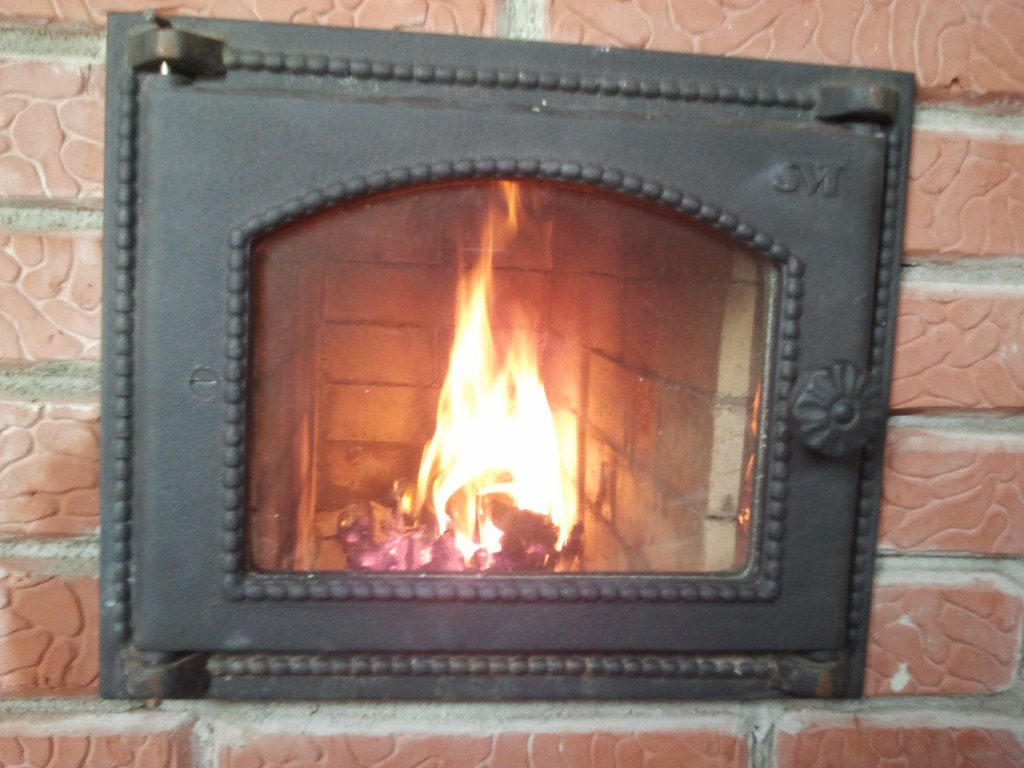

Ну что могу сказать))) Вроде работает)))

СообщениеДобавлено: Пн 2 Июль 2012, 07:01 Ответить с цитатойВернуться к началу
А ещё вопрос такой, сколько её сушить таким образом сжигая по 1 кг. сухих палочек? Или постепенно увеличивать количество загрузки? Или как? Смотреть на прочистки и если нет конденсата - можно уже хрошо топить?
Если честно, печи до этого момента вообще не топил никогда))) И как конкретно топить банную печь такого размера, сколько закладок, по сколько кг? Спасибо!!!
Elm
Сообщения: 1413
СообщениеДобавлено: Пн 2 Июль 2012, 10:26 Ответить с цитатойВернуться к началу
Дальше увеличиваем закладки как по массе так и по размеру дров (буквально на полено) до тех пор пока не сравняем с полноценной загрузкой.
Интервал же между топками сперва час-два, а потом все больше с тем, чтобы печь не остывала, но и не перегревалась.
Задвижку в паузах не закрываем - как только печь становится лишь чуть теплой так сразу и топим (иначе тяга пропадет и будет дым).
Тут любопытный способ мне прорекламировали - специально если жаркое лето: на дымоход цепляется обычный "бытовой" вентилятор (типа как в ванной или вытяжка) и крутится суток трое... после чего печь сухая-сухая.
