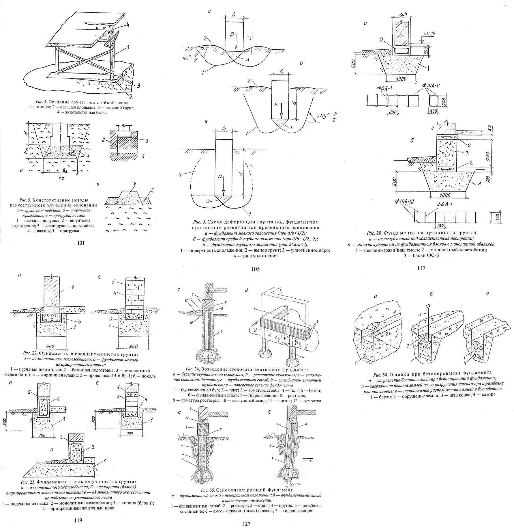

Вот несколько страниц из вышеупомянутой книги.
Боже мой, неужели я так думаю.
 Размер файла:  53.13 КБ
 Просмотров:  900 раз(а)
 Размер файла:  163.21 КБ
 Просмотров:  957 раз(а)

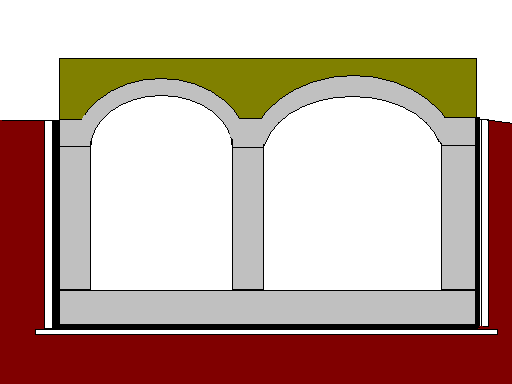

mvovec
Сообщения: 334
СообщениеДобавлено: Пт 3 Февраль 2012, 15:54 Ответить с цитатойВернуться к началу
avv писал(а):
d_n_a писал(а):
avv, на счет пола согласна - по всему дому планируется сделать стяжку и выбрать оптимальное покрытие. Сейчас рассчитываю, выдержит ли фундамент эти печи в простенках и как проармировать все это, програмки есть, а вот разобраться сложне)) слишком давно я это считала последний раз))
Выкапываете куб в том месте ленты, где будут печи. В кубе делаете армированную сетку из 14 арматуры с ячейкой 20х20х20, так чтобы арматура заходила еще и в ленту и заливаете вместе с основным фундаментом. Арматуры на печные кубы надо немного, можно из обрезков с приемных пунктов лома все связать и на легковой машине привезти не проблема...
Простите, куб это 1200х1200х1200, ведь у нас глубина 1200.
Тогда вопрос, зачем вообще армировать этот бетонный кубик.
Если все же делать ленту, то немного доплатив сделать опорную плиту. Стяжка, гидроизоляция, армированная плита, все точно как Вы написали. На плите стенки фундамента бетон, кирпич, та же стена ТИСЭ, снаружи гидроизоляция, соединенная с гидроизоляцией плиты. Перекрытие бетонное из плит (хоть б/у) или самодельное, но по балкам (готовым или отлитым). Можно и арочное перекрытие с началом арки «от земли» с последующим выравниванием «пола» тем же керамзитом, в результате получаем теплый подвал.
В результате этой грандиозной стройки получаем подвал, в котором размещены …….. в том числе и котел в котельной, для устройства теплых полов во всем доме, и даже на втором этаже, который будет построен, через 10 лет.
Итак, из печей осталось соорудить камин в гостиную и кухонную плиту на кухню совмещенное в одно целое.
А вы говорите куб, да еще и армированный.
