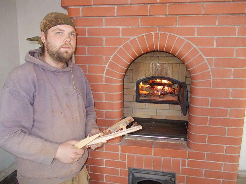

СообщениеДобавлено: Чт 23 Январь 2014, 23:38 Ответить с цитатойВернуться к началу

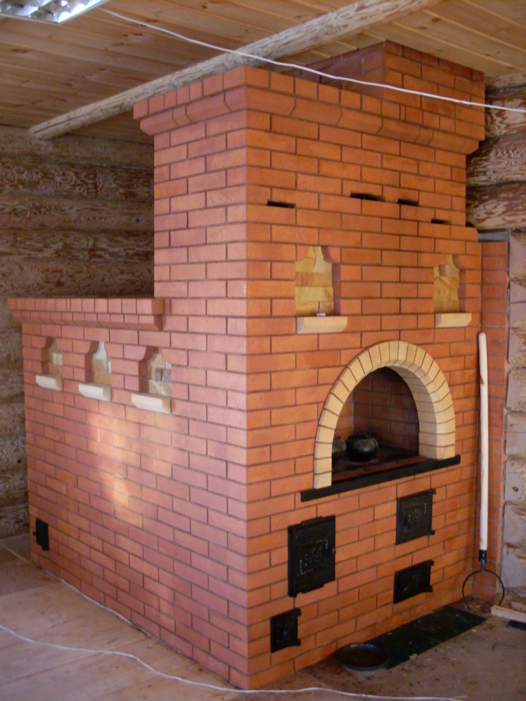

Вот прошло больше года дом достроили нас пригласили что нибудь приготовить и показать как топить( вижу значительные различие хк через католизатор ) На фото брат

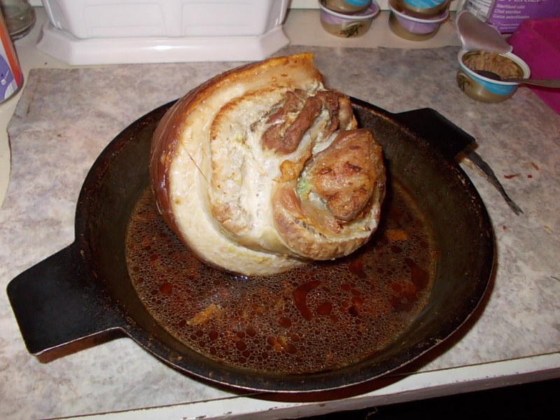

СообщениеДобавлено: Чт 23 Январь 2014, 23:39 Ответить с цитатойВернуться к началу
три закладки и свиная рулька готова Smile

СообщениеДобавлено: Пт 24 Январь 2014, 00:10 Ответить с цитатойВернуться к началу
[quote=( вижу значительные различие хк через католизатор ) [/quote]
а подробнее, с высоты приобретенного опыта,по катализаторным х.к.
печи,камины,барбекю,проекты.
8 931 303 07 37
СообщениеДобавлено: Пт 24 Январь 2014, 19:11 Ответить с цитатойВернуться к началу
В классические подовые русские печи надо отдельно закладывать дрова через горнило-это ино
гда не удобно делать если впереди плита + требуется больше времени после вытопа печи до Понижения температуры для приготовления еды

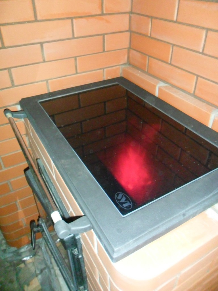

Подскажите дилетанту-ноги не сильно греет при готовые на стеклокерамике?

мне керамическая плита очень нравится эффектно горит огонь !!! жар от нее добрый и как не странно готовится все быстрей ( фото знакомого у него первый раз увидел на данный момент установил 3 штуки )

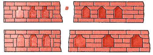

СообщениеДобавлено: Вс 19 Июнь 2016, 16:31 Ответить с цитатойВернуться к началу

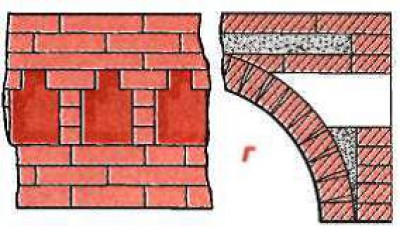

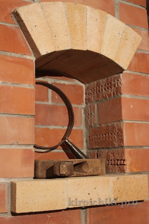

НИША ПЕЧУРКА значение слова в книге Федотова русская печь . Со стороны лицевой поверхности, которую принято называть в печном деле зеркалом, как правило, устраивали на уровне засыпки специальные углубления — печурки . С помощью печурок увеличивается теплоотдача печи. Пожалуй, их можно было бы назвать тепловыми форточками: если печь хорошо протоплена, из печурок так и пышет теплом. Объясняется это тем, что в печурке нет теплоизоляционного слоя и ее торец отделяет от горнила стенка свода толщиной всего в полкирпича .
Печурки использовались не только для ускорения нагревания помещения, но и в качестве сушилок.
Вернувшись с улицы, в печурки клали сырые рукавицы, варежки, носки. Чем больше печь имеет печурок, тем быстрее нагревается помещение. Однако пропорционально этому печь остывает. Исходя из этой закономерности, печник вместе с хозяевами решал, сколько печурок нужно сделать и какой величины они должны быть.
Над печурками обычно клали еще два ряда кирпичей, а затем сверху настилали так называемую перекрышу — верхнюю горизонтальную площадку, перекрывавшую печь над тем участком, где находилось горнило.
