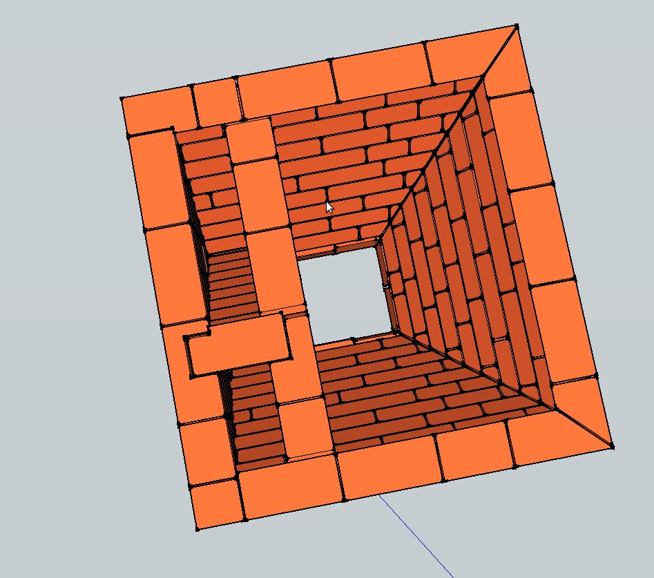

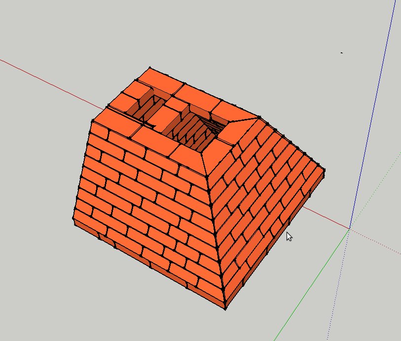

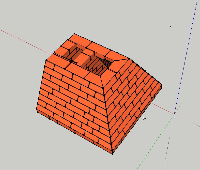

Не подскажите вот такой дымосборник стоять будет?
http://forum.stovemaster.ru/download.php?id=18626

Сообщения: 6833
СообщениеДобавлено: Чт 12 Сентябрь 2013, 19:09 Ответить с цитатойВернуться к началу
Круглое сечение конечно лучше - но не всегда есть возможность его сделать круглым. НО а с прямоугольным сечением и с учётом шероховатостей -площадь сечения трубы увеличиваю до 30%. И труба на печи -не реактивный двигатель,-скорости газов не те. Так верхушки теории истечения газов из сопла рассматривал в учебнике по термодинамике.

По моим оценкам этот форм-фактор может применяться к сечению трубы 300 кв. см. если мы её делаем не квадратного сечения 17х17 см а прямоугольного 12х250. А Дальше если делать, например, 6х50 кв.см Здесь увеличение площади сечения нужно раза в 2. ;-(
Выложу картинки еще раз.
Если Вы не возражаете, то заднюю стенку я перекладывать не буду, а укреплю стальными шпильками в отверстия к центру арки. Шпильки диаметром 10 мм, отверстия 11 мм. коэффициент расширения жаростойкой стали примерно в два раза больше коэффициента расширения керамики. По пол милиметра конструкция не выберет в две стороны даде до температуры 1000 град. Но там её не будет, я же дровами топлю?

Сообщения: 6833
СообщениеДобавлено: Пт 13 Сентябрь 2013, 10:43 Ответить с цитатойВернуться к началу
Рабочий дымосборник.

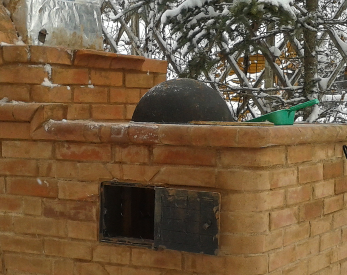

Уложил последнюю арку и три ряда мангала-барбекю. На этот год хватит. Печь должна высохнуть к морозам. Накрыл пленкой. Продолжу следующей весной.

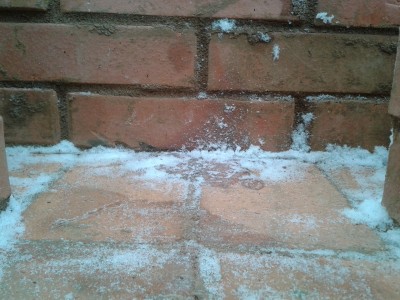

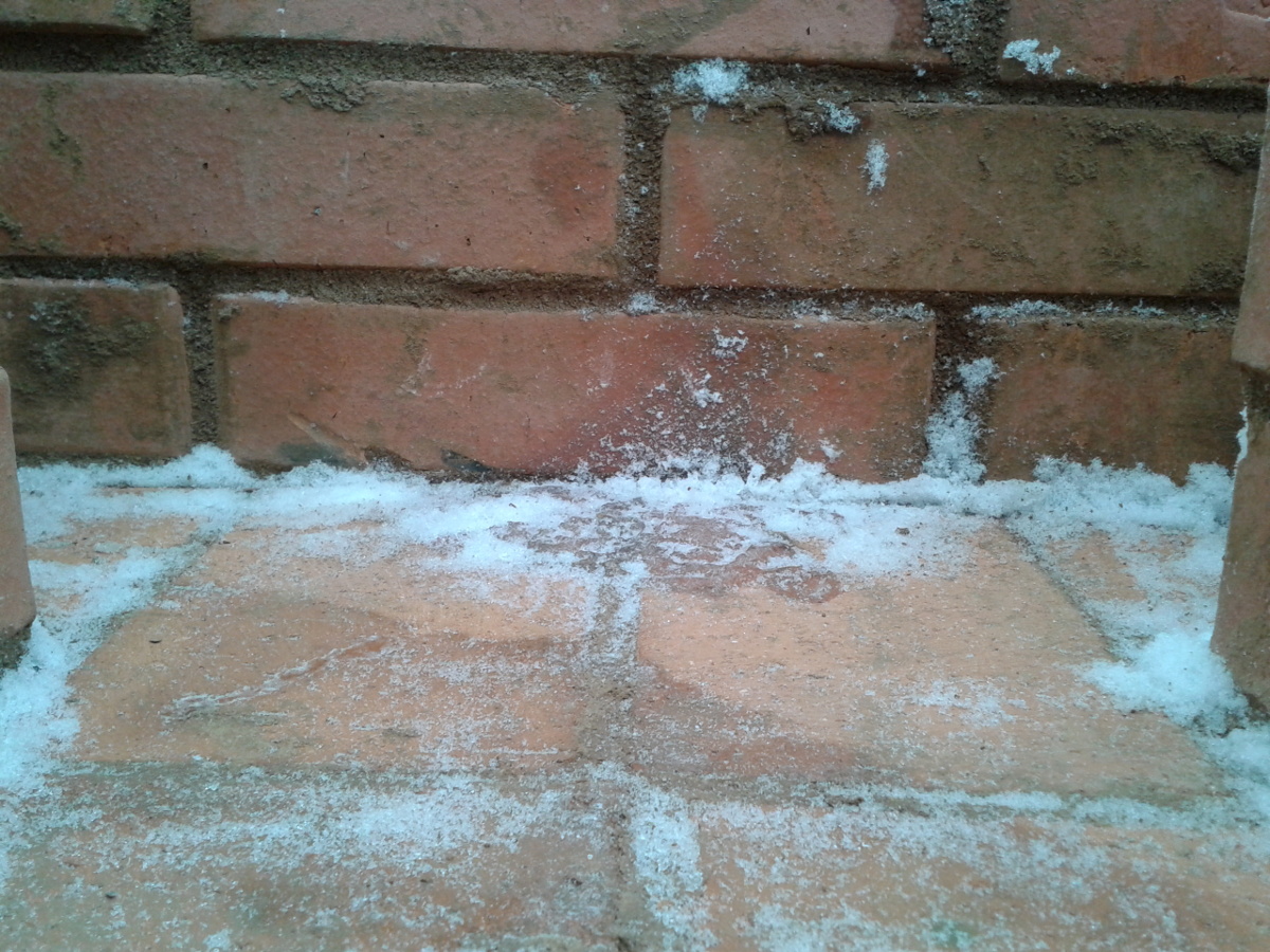

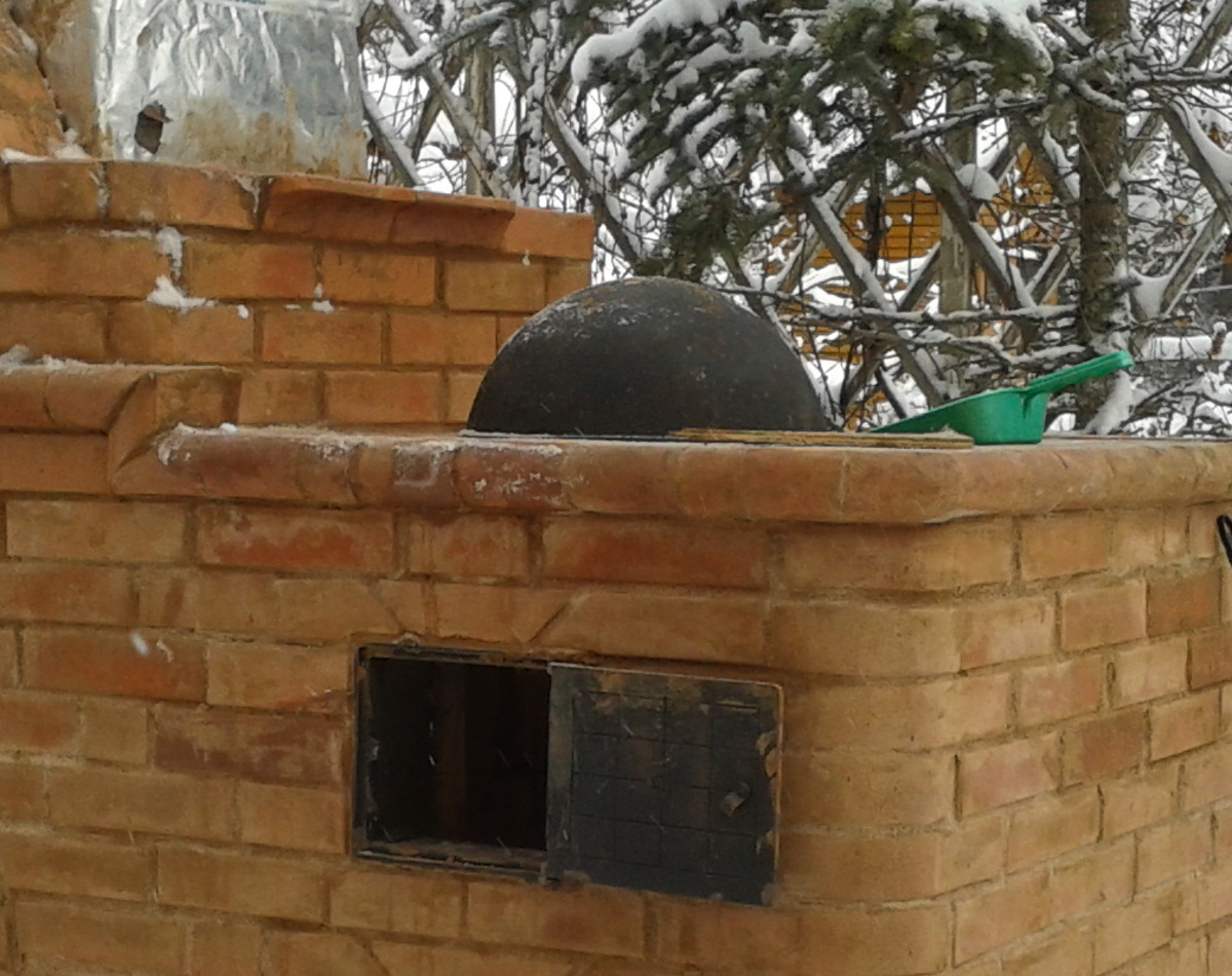

Садовая печь стояла на улице под пленкой образовалась щелочка, надуло снегу. Снег слегка подтаял, потом замерз кое-где образовалась наледь. Чем это мне грозит? Печку хорошенько прикрыл пленкой.
Наледь на перекрытие плиты.
Наледь на полочке сзади
