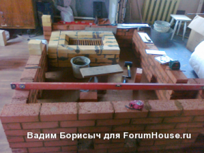

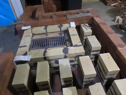

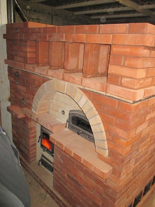

Построил еще печечку... пока строил, менялось мироощущение)) Кривая конструкция, есле честно. Можно все делать эффективней и экономичней... Единственно, лежанка... Пока не могу сообразить, как ее впарить элегантно Sad
С уважением, В.Б.

Вадим Борисыч, какая-то угловатость в готическом стиле. А по функционалу это теплушка?

Да, только нет возможности топить "по-русски", и есть летний ход и небольшой щиток. Угловатость чтоб залазить на лежанку по ней.
С уважением, В.Б.

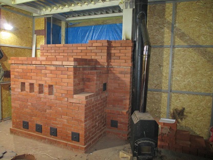

Если не топить по русски, дак это получается практически печь с ХК?
Велика. Такую разве нагреешь? У Вас на домашней, на выходе в ДТ какая температура ДГ? А здесь ещё и щиток. А в перспективе - лежанка. Лишка однако к.м.к. Нуда Вам виднее.

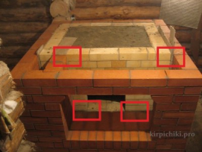

Борисыч "делает" теплотехнический расчет и у него все сходится ...
Так же, как и "беспокоится" он о безопасности сооружения! в первую очередь о газоплотности дымовых каналов ... "грамотное" решение - вместо раствора и перевязки кирпича, как того рекомендует СП, установить через прокладку 1х5 см из газопроницаемого материала стенку с дымовыми газами к подвижному топливнику. Зато красиво ...
В моем понимание эту печь нельзя эксплуатировать, до реконструкции данного узла или постоянном контроле плотности примыкания, но на Камчатке свои правила ... там можно. "Мы всегда так делаем" ... и ничего ... - главный аргумент "строителей". "У меня же в доме так же построено" -возразит Борисыч (см. вложение с подписью для форумхаус), так пусть и у соседа будет.

Может быть вы правы Евгений...

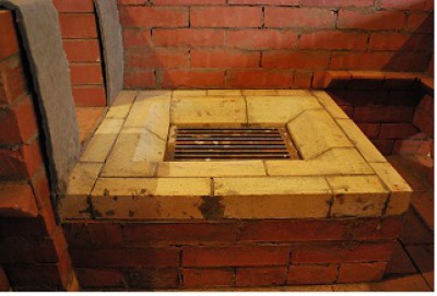

Если честно, я ориентировался на опыт А.Бацулина, маститого печника, которым он делился с американцем (вероятно, с чисто русским коварством)...
Но если продолжить вашу мысль, то следует замуровать все прочистки, щели задвижек, а кольца варочных плит заварить электросваркой с помощью электродов для чугуна... еще и к способу монтажа топочных дверок через баз. картон пристально приглядеться Smile
Больше таких монстров строить не буду Sad

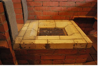

Александр себе такого никогда не позволит, я его хорошо знаю, как грамотного и опытного печника... в отличие от вас.
Посмотрите внимательно, куда и как установлена топочная дверца у Александра и у вас. В первом случае на внешнюю стенку печи, в вашем на внутреннюю, оставив щель из канала дымовых газов наружу.
На прокладки ставятся только внутренние перемычки из неоднородного материала или с повышенным прогревом с наружными стенками. Но "колодец" всей печи делается только в перевязку. Кстати этого так же не увидел "эксперт" по красноярской печи, сделав обратный вывод, но по внутренней кладке топочной оболочки.
угловая перевязка внешней стенки и стенки крепления дверцы
подробно http://www.pyromasse.ca/articles/75kmwest_ru.html
Утрировать не надо, хотя по прочисткам вы правы -они должны быть газоплотными и исключать подсасывания воздуха в печь, щели задвижек заделывать не обязательно, достаточно по рекомендации СП выпилить уголок 15х15 мм в движке, а варочную плиту заменить на безконфорочную...

Да. Но если поразмыслить, то Теплушка, как класс, должна быть выведена из оборота (вместе с Русской печью) по описанной причине и при условии наличия шамотного горнила, т.к., кроме отмеченного Колчиным красным квадратика, там еще куча подобных мест (прав был Катаев, называя теплушку кучкой кирпича), а в РП газоопасность заложена в самом принципе, ибо дым из горнила идет в трубу практически через дом без канала как такового.

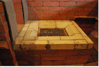

Да что же вы все кусками показываете и пытаетесь преподнести свою ошибку за ошибку А.Бацулина.
На предоставленной фотографии внутренняя часть полностью выполнена в перевязку и только с внешней соединена подвижной прокладкой. Далее в этом месте собирается от шестка дымосборник, в который будут уходить газы в случае неплотности соединения канала с дымовыми газами.
Ошибки, сделанные вами, были взяты у белорусских коллег.

Разве дымоход перевязан с горнилом?
Я не считаю это ошибкой, потому что таких "ошибок" в любой печке 500, если во время горения дров трубу заткнуть.

стыковка дымохода - внутренняя часть печи в общем дымосборнике

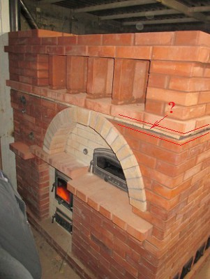

А что это за "чудо прокладки" ?

Это "чудо прокладки" называются ШБ-6.

у него арка "выскочила" выше уровня внешней кладки
