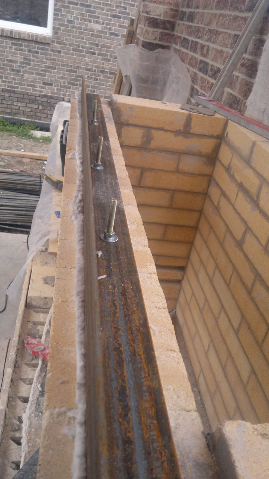

Перекрыть портал шириной 120 см планируем балкой, собранной на шпильках. Шпилек больше 1м в продаже не видел - сварить что ль между собой встык две шпильки? Или черз муфту с резьбой скрутить?
Да и есть сомнения в достаточности сечения балки всего в полкирпича. Высотой балка будет в кирпич (ША-5) и на двух шпильках. Труба скорее всего будет лёгкой (сэндвич), а дымосборник планируем кирпичный. Тут то же вопрос - в половину кирпича делать кладку, при такой ширине, не слабовато ли будет?
СообщениеДобавлено: Вс 15 Ноябрь 2015, 18:03 Ответить с цитатойВернуться к началу
если кирпич шамот, то клеить на мастику - так будет очень прочно. 2 шпильки внутрь и уголок сверху - шпильку подтянуть к уголку.

Про уголок не понял. Можно поподробнее?
СообщениеДобавлено: Пн 16 Ноябрь 2015, 19:55 Ответить с цитатойВернуться к началу
ну сверху его на балку положить. Врезать или в шпильку или в кирпичи верхнего ряда.
И от шпилек к уголку связки выпустить. Пару штук с 1/3 от концов. Можно вообще пластины приварить заранее и в отверстия в них шпильки пропустить.

Не видитесь на покупные шпильки... дерьмо полное... покупные использую только на балках до 75 см перекрытия... Все что свыше покупайте на металлобазе прут и нарезайте резьбу... Если бюджет позволяет то лучше прут из нержавейки... На 120 см не меньше 12мм. Вариант перекрытия мангала 115 см (фото)
