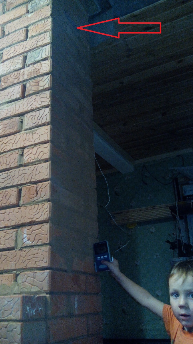

СообщениеДобавлено: Сб 19 Октябрь 2013, 07:00 Ответить с цитатойВернуться к началу
Должен извиниться за свой некорректный вопрос.. -Все подумали, что я спрашиваю про температуру в трубе котла ? -а вот и нет .. я спрашивал про темп. в трубе печи на высоте 3 м, и фото приложил..

СообщениеДобавлено: Вс 20 Октябрь 2013, 06:56 Ответить с цитатойВернуться к началу
Dreamdavids писал(а):
Нормальная рабочая температура,учитывая мощность котла.А сколько метров неутепленной трубы?
Володя привет.. О каком утеплении, какой трубы идет речь..?? Я же не печник и не цыганка , чтобы догадаться .. извините за бездарность..
Делай добро -бросай его в воду..
+79222438167

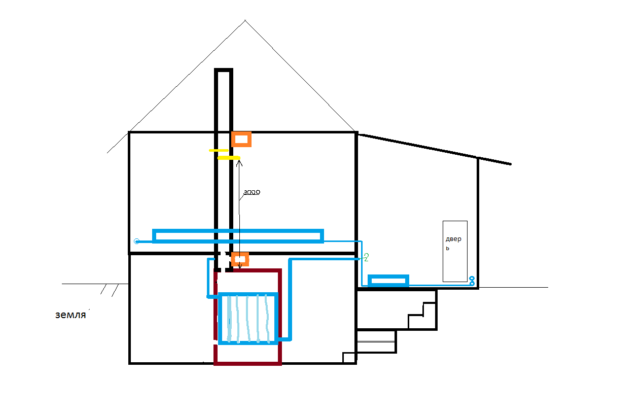

СообщениеДобавлено: Вс 20 Октябрь 2013, 13:06 Ответить с цитатойВернуться к началу
Привет Андрей.Сколько всего высота трубы,сколько метров в тепле(Дом,2 этаж,мансарда теплые) и сколько например в неотапливаемом например чердаке и улице?Другими словами посчитать при такой температуре где точка росы в трубе,при которой выпадает конденсат.
andrey
Зарегистрирован: Пт 23 Март 2012, 07:46
Сообщения: 145
Регион: чайковский Пермский край
СообщениеДобавлено: Пн 21 Октябрь 2013, 07:43 Ответить с цитатойВернуться к началу
как -то так.. желтые это задвижки..тепло - это 1 -2 этаж..
под крышей холодно... На метр на чердаке выступает кирпичная труба -дальше идет асбестовая (укутана в базальтовое одеяло)
Рыжие -поперечные балки. Высота трубы от печи до заслонки 3 м (там и мерил температуру)

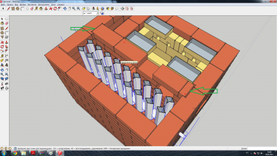

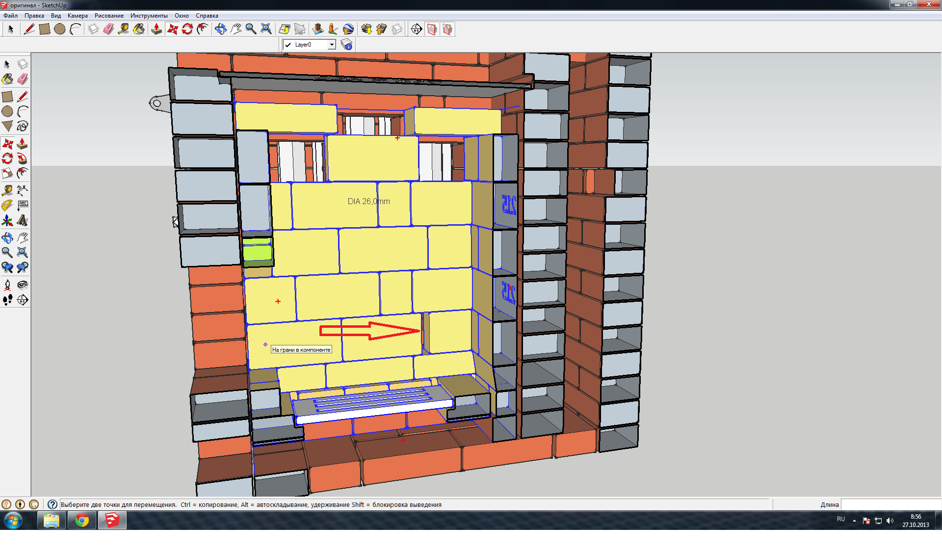

СообщениеДобавлено: Вс 27 Октябрь 2013, 07:11 Ответить с цитатойВернуться к началу

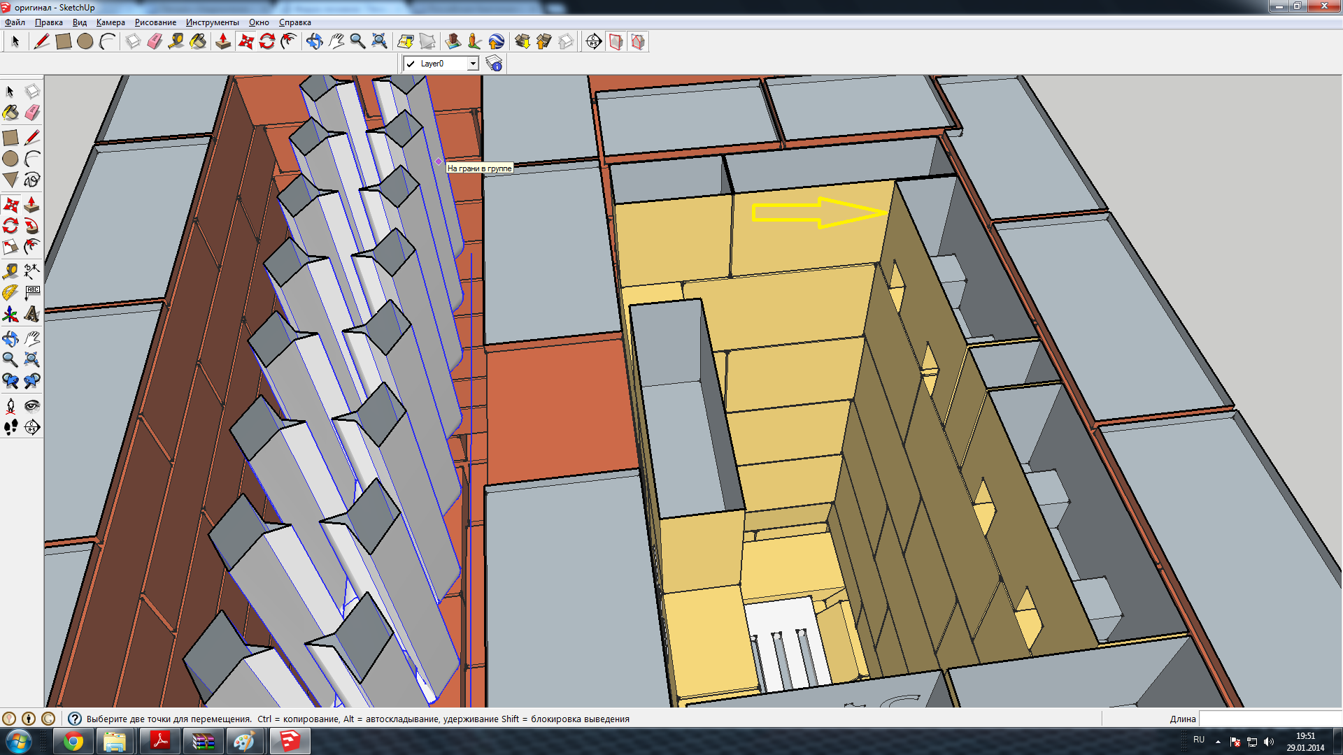

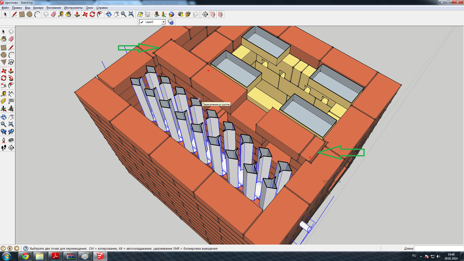

- окончательный вариант ..
- по поводу отверстий в топливнике, если эти (стрелочкой), то это а-ля "святой шов" : говорят так надо !! Правда снаружи печки его эффективность незаметна..
Следующую печку сделаю с ним и без него (поэкспериментирую)..

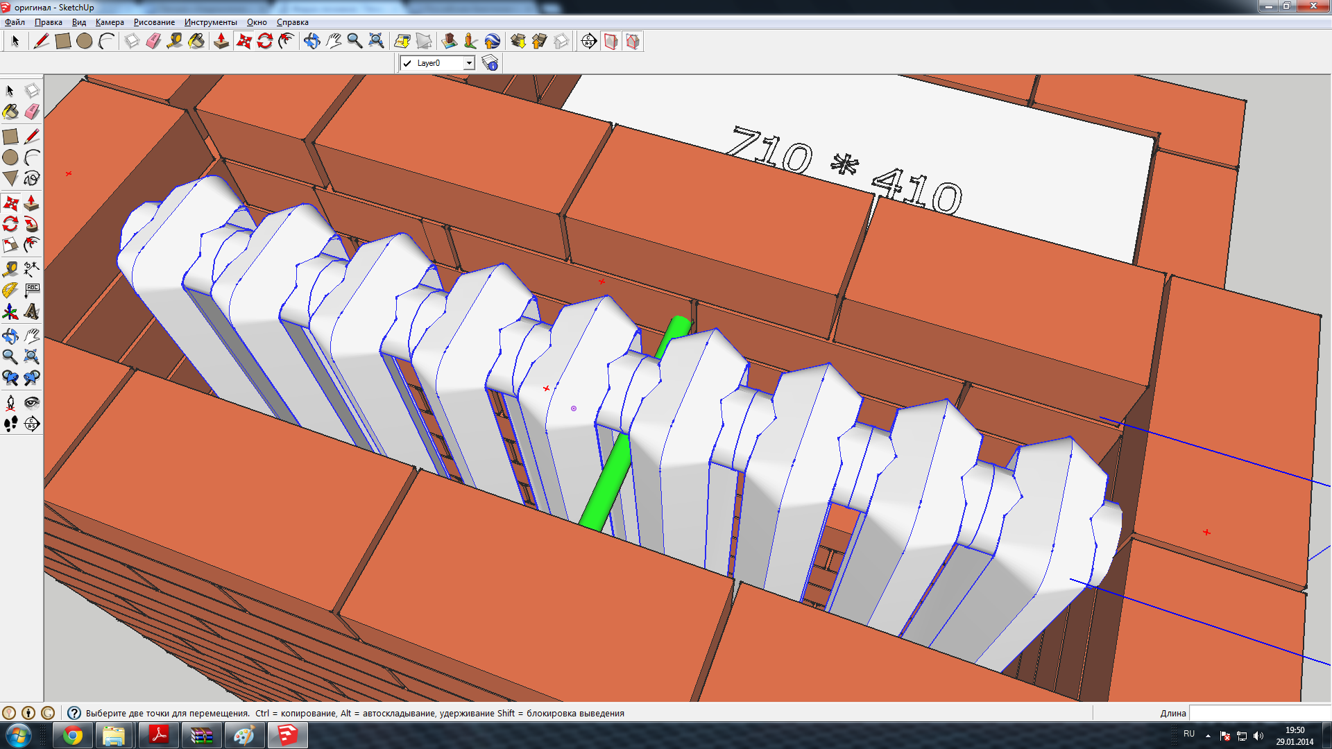

СообщениеДобавлено: Ср 29 Январь 2014, 13:47 Ответить с цитатойВернуться к началу
Скажите, andrey, а как в вашей печи встроен котел (радиатор) На чем он держится ?
andrey
Сообщения: 145
СообщениеДобавлено: Ср 29 Январь 2014, 17:00 Ответить с цитатойВернуться к началу
- металлический штырь лежит в пазах на базальтовом картоне ( на случай расширения), всего три точки опоры...

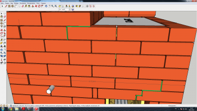

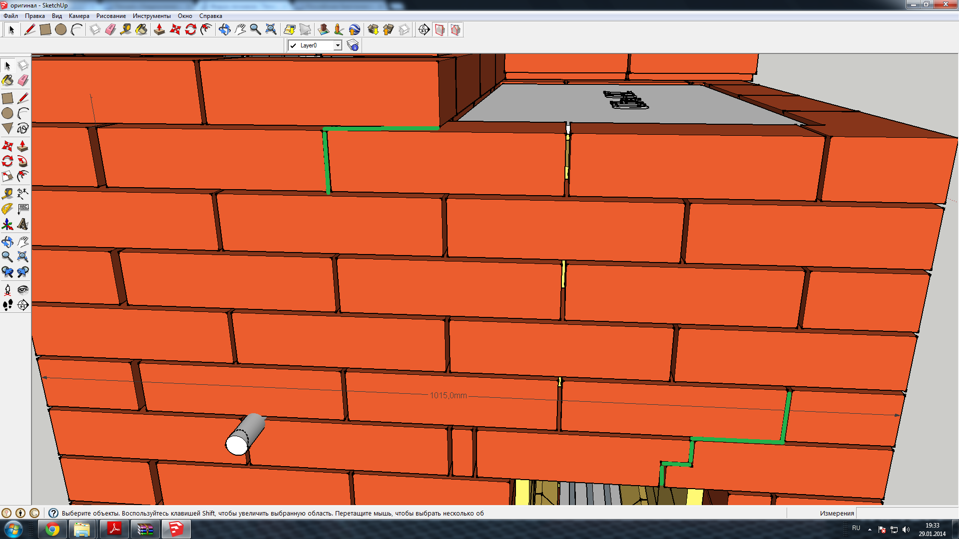

СообщениеДобавлено: Ср 29 Январь 2014, 17:21 Ответить с цитатойВернуться к началу
есть нюансы в работе и конструкции печи т.е. - косяки.. Sad
появились щели в двух местах . Над дверцей лежит базальтовый картон - видимо мало, надо потолще (лучше каолиновую вату)..
а на разделительной стенке кирпичи врезанные во внешнюю стену надо не на глину , а так же в базальт. картон или вату ( не учел этот момент -мало знаний и опыта)..
- также образовалась щель в стыке шамота (примерно 5-7 мм) - разошлись кирпичи .. В чем причина , не понимаю.. Знающие люди подскажите ПОЖ-ТА...
--заглушил правый канал из топки (просто вставил туда половинку кирпича)
-все равно гудит как паровоз...
