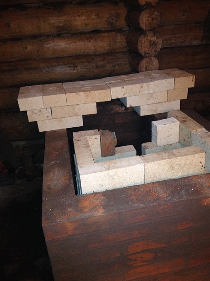

Вот вчера прикидывал как перекрышу сделать:
1 Вариант, металлический уголок, и поверх кирпич, но в любом случае для крепкости 2 ряда минимум надо будет сделать...
2. Вариант, как на фото, он мне нравится больше, вот только думаю, во втором ряду, стоит ли сделать клиновидный кирпич, для крепости?

СообщениеДобавлено: Пт 22 Ноябрь 2013, 18:18 Ответить с цитатойВернуться к началу
Если раскаленные газы атакуют засыпку камней сверху то это хорошо тем что время контакта газов с камнями больше и мы получим больше тепла. На растопку прямой ход есть?Механизм нагрева воды по чертежу непонятен..

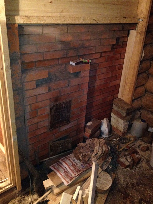

СообщениеДобавлено: Пн 9 Декабрь 2013, 14:38 Ответить с цитатойВернуться к началу
Вот и достроил печь, правда не докнца оттер, т декоративную полочку над топкой осталось сделать....но это уже после первого пара видимо...)
Лучшя печь - построенная своими руками..
Печь Подгородникова
 Размер файла:  115.01 КБ
 Просмотров:  937 раз(а)

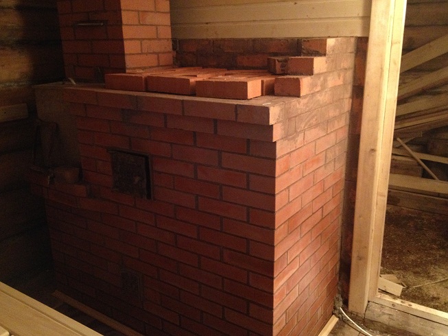

СообщениеДобавлено: Пн 9 Декабрь 2013, 14:39 Ответить с цитатойВернуться к началу
Разделку между дверью и печькой футеровал, холодной четвертью.
Вид из предбанника

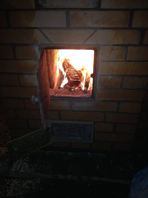

СообщениеДобавлено: Пн 9 Декабрь 2013, 14:43 Ответить с цитатойВернуться к началу
Труба 4 метра. пять кирпичей. Тяга веселая, умеренно гудит. горение в темпе выше среднего, при полностью открытом поддувале. то что надо!
При открытой дверце, не дымит, как камин.
 Размер файла:  78.82 КБ
 Просмотров:  774 раз(а)

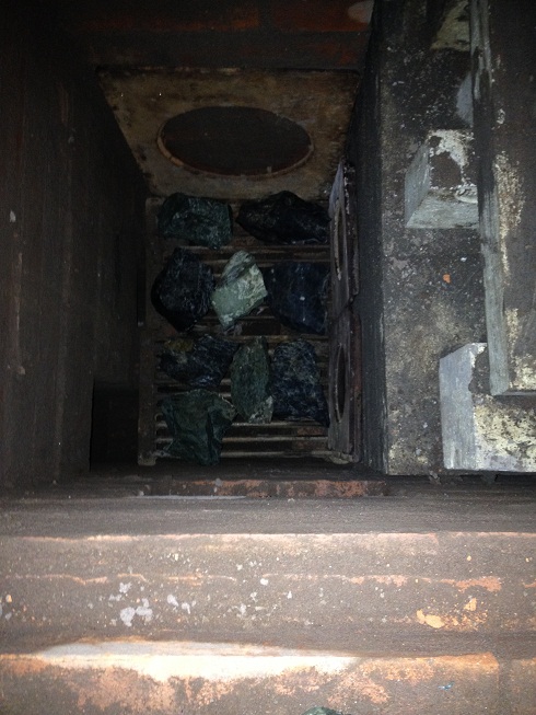

А вот как внутри, все это заложено жадеитом, и обычным кирпичем керамическим.
Внутри

еще забыл сказать, что вместо перекрышы положил 2 чугунных плиты 40 на 70. Для этого в последнем ряду, выпили пазы. Затем налил глины, и положил плиты. щели засыпал песком. Топил уже на полную, полет нормальный....но так как парная не была еще доделана, до о кондициях, сказать не могу точно, могу лишь описать, процесс по печке.
Итак: сел.... затопил...(летнего хода не делал) первую минуту, дымит внутрь, потом подхватила тягу. В будующем тягу буду возбуждать, соожением бумажки в прочистке.
При полностью открытом поддувале, горение идет яркое, желтое, веселое, дрова ест даже сырые, весьма легко.
Когда открываешь дверку в каменке, видны языки пламени, которые, завихряясь над каменным закладом, уходят вниз, как и планировалось.
Полный протоп.
пока не измерил в килограммах, но если по поленам, то 6 больших. влезает в топку за раз.
Горит - 40минут примерно, и так 5 закладок.
Горело в общей сложности около 4-х часов с догоранием углей.
Итог, чугунная плита обогревает все время, греет порядочно, я даже ее кирпичами, пременно заложил, а то жарко, работать было. Но в моем случае возможно это будет и плюсом, воду смогу греть на ней.
Из 17 рядов печки, верхние пять горячие, руку сложно удержать.
Заклад без сажи. Куплю пирометр все измерию точно.
Затем выстаивалась 2-3 часа, за это время, из 17 рядов теплыми стали 10.
И лишь нижние 3-4, остались как бы холодные, тоесть прогрев можно оценить как равномерный. Кстати должен сказать ,что внутри футеровка сложена, не на ребро, а на постель. тоесть как и обычная кладка, но прегрелось, не смотря на это, тоже весьма неплохо.
Ну и ложка дегтя, бак для горячей воды, это который слева у стены, приобрел за все это время температуру, около 30 градусов. Опасения насчет перегреется, не оправдались с запасом))
Теперь думаю как его обыграть, что бы грелся. Восможно сварить бак по заказу, с двумя отверстиями в дне, и прикрутить к ним регистр, который завести побилже к камням. А при текущем положении вещей, это бак для подогретой холодной воды...)
Закончу отделку, сообщу о кондициях пара и парной.

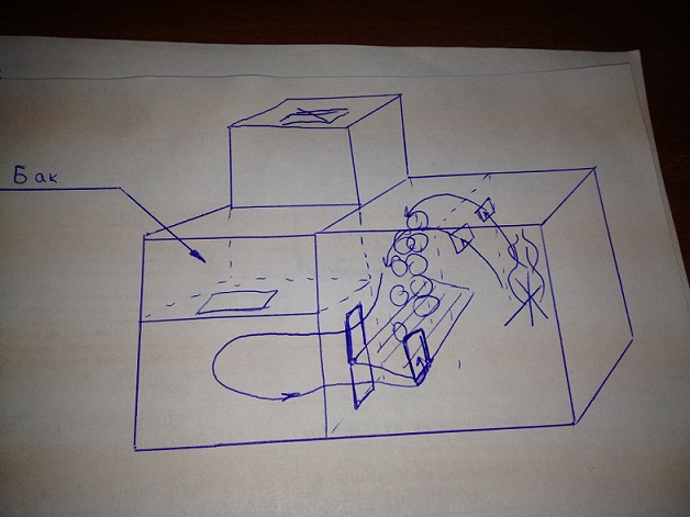

СообщениеДобавлено: Вт 10 Декабрь 2013, 14:35 Ответить с цитатойВернуться к началу
Вот нарисовал схему, посмотрите, возможно она что -то прояснит:
Дымовые газы, проходят над камнями, сквозь них, либо по дальней стенке, и сразу в трубу (есть окошечко, под камнями)
и либо идут в окошечко под баком, делают там завихрение, и идут в то же окошечко, в трубу.
И что-то бак при этом чуть теплый))
 Размер файла:  93.04 КБ
 Просмотров:  855 раз(а)
mazatrucker74rus
СообщениеДобавлено: Вт 10 Декабрь 2013, 18:09 Ответить с цитатойВернуться к началу
Самый примитивный способ - к баку приварить сбоку полуметровую трубу , глухую с одной стороны и открывающуюся в бак . В стене печки коронкой делаешь отверстие под нее . Тогда бак останется на том же месте и воду доставать невысоко будет .
Андрей Печкин
Зарегистрирован: Пт 21 Июнь 2013, 15:56
Сообщения: 200
СообщениеДобавлено: Ср 11 Декабрь 2013, 00:24 Ответить с цитатойВернуться к началу
Есть у меня ощущение что этим не обойдусь, что то газы в эту нишу под баком не сильно хотят идти, вот если регистр полноценный, через две трубы в дне приделать, и одну трубу в баке продолжить вверх, типо как в бачке унитаза, что бы перепад был...

Сообщения: 2378
СообщениеДобавлено: Ср 11 Декабрь 2013, 14:33 Ответить с цитатойВернуться к началу
Думаю, что это решение простое-рабочее и может подойти тебе Андрей.
Андрей Печкин
Сообщения: 200
СообщениеДобавлено: Ср 11 Декабрь 2013, 18:41 Ответить с цитатойВернуться к началу
Сейчас подумал, и правда, решение хорошее!!! Попробую и опишу.... Но сперва попробую погреть на перекрыше из чугуна, вдруг этого хватит?)) а на месте бака самовар поставлю)) сейчас хочу печь измерить, как Николай из нижнего, с килограммами температурой рядов, точным временем, что бы форум мог сравнить, два типа печей, по этим характеристикам))
