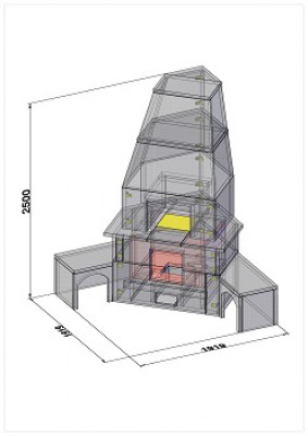

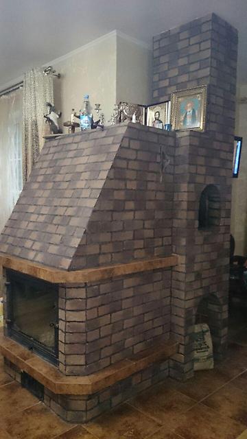

Угловой камин-печь.

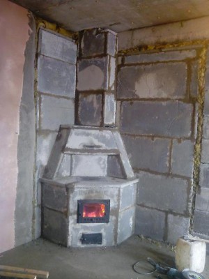

Алекс увы дело не шуточное.попробуйте топить свою печь несколько дней подряд.в варианте с банной хозяин возьмёт и нахерачит чугуна 200 кг и до малинового свечения потом всё это дело настоится несколько часиков . вы даёте гарантии своим заказчикам с вас можно официальлно что то спросить.

А вы в курсе , что с дуру можно и х.. сломать ?
на все есть свои допуски . вы еще пылесос вставьте в поддувальную и загерметизируйте все остальные отверстия , а задвижку на полную , рванет и кирпичная и любая другая БЫТОВАЯ ПЕЧЬ .
ДЛЯ ПРОМЫШЛЕННОЙ ЭКСПЛУАТАЦИИ - ДРУГИЕ ПЕЧИ И С ДРУГИМИ ДОПУСКАМИ . Это как постоянно использовать с утра до вечера болгарку бытовую , типа Кратона - долго она прослужит ? 2 недели максимум на резке камней , сам испытывал . А вот профессиональный инструмент предназначен для постоянного использования .
Технически можно изготовить плавильную печь небольшую , т.к даже в котле у на на базе плавились петли , только изделие будет намного дороже стоить и наш огнупор не подойдет для непрерывной температуры в 1600-1700 градусов - он много раз и длительное время держит 1000-1100 градусов , но не около 2000 градусов . для того , чтоб он держал высокую температуру , потребуется другие ингредиенты и наполнители , и другая обработка этих ингредиентов . пока даже не собираюсь лезть в промышленные печи .

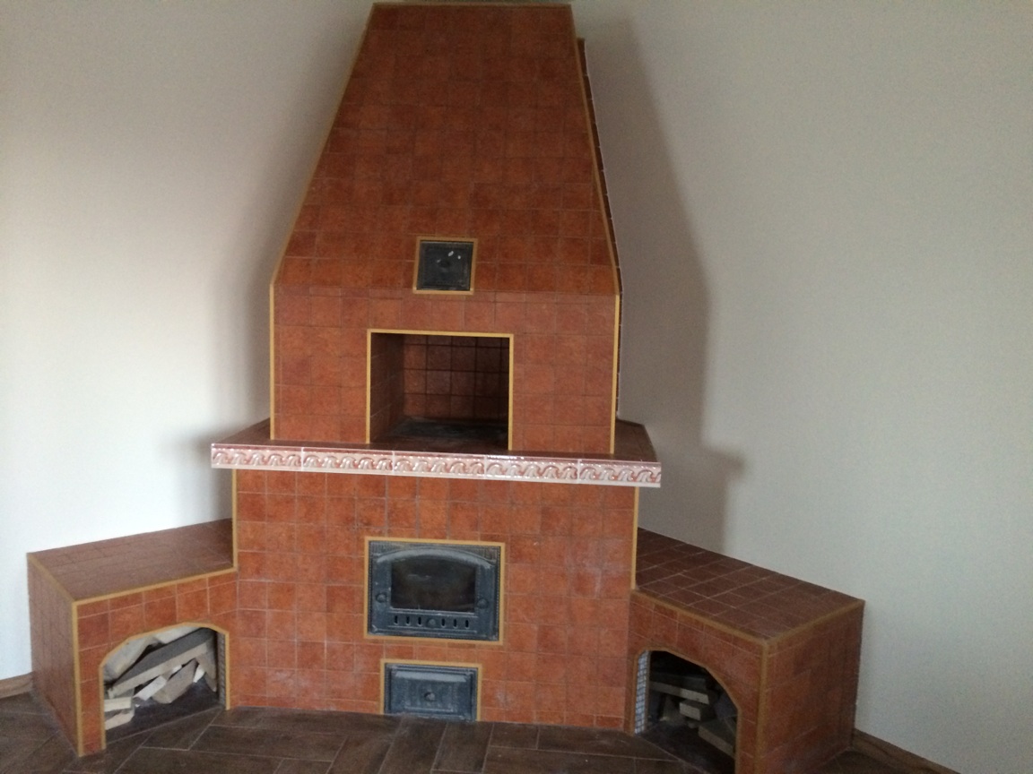

с отделкой...

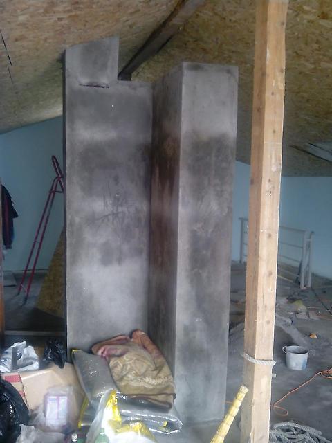

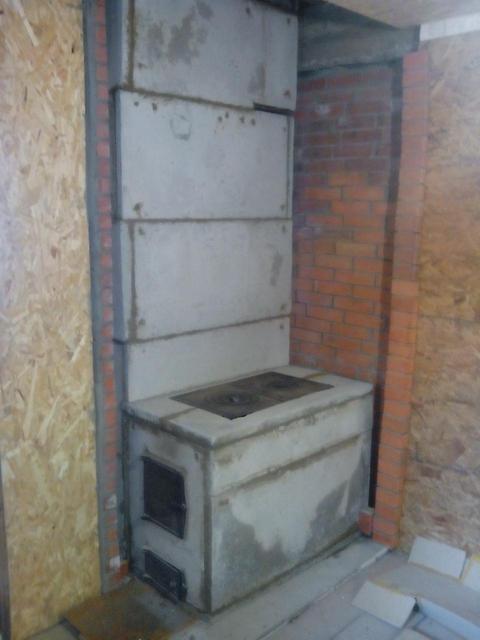

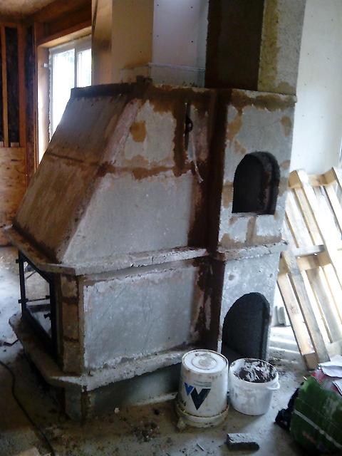

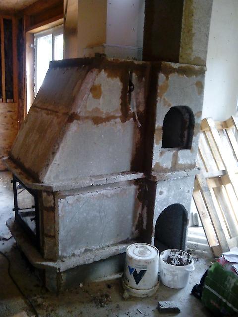

на двух фото выше двухэтажная печь для отопления коттедлжа 250 кв.м. В каждую комнату выходит своя сторона обогревателя , с расчетом для гарантированного нагрева , соответствующей задвижкой можно увеличить или уменьшить температуру стенок конкретного обогревателя .
Фото на втором этаже ниже ...

А где противопожарная разделка через потолок согласно противопожарным нормам и правилам? Спалите дом.

Позвонил хозяину , обрезали на 15 см. давно еще . отделку и заделку производили заказчики самостоятельно . труба выше 50 градусов не нагревается все равно и она двухслойная .
Фото мне присылали по почте , а я и не обратил внимание . Так что там все ровно .

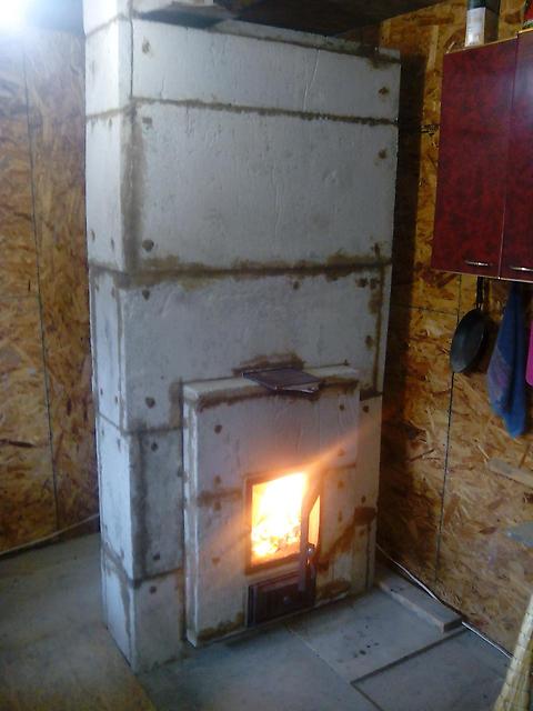

На фото ниже камин-барбекю в доме . камин греет хорошо как говорили клиенты , когда заказывали на это и не рассчитывали , а в открытой топке можно шашлык готовить и нет запаха дыма совершенно .

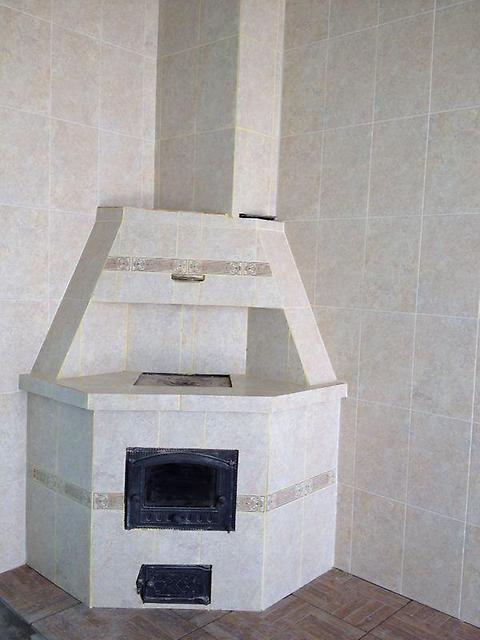

с отделкой...
