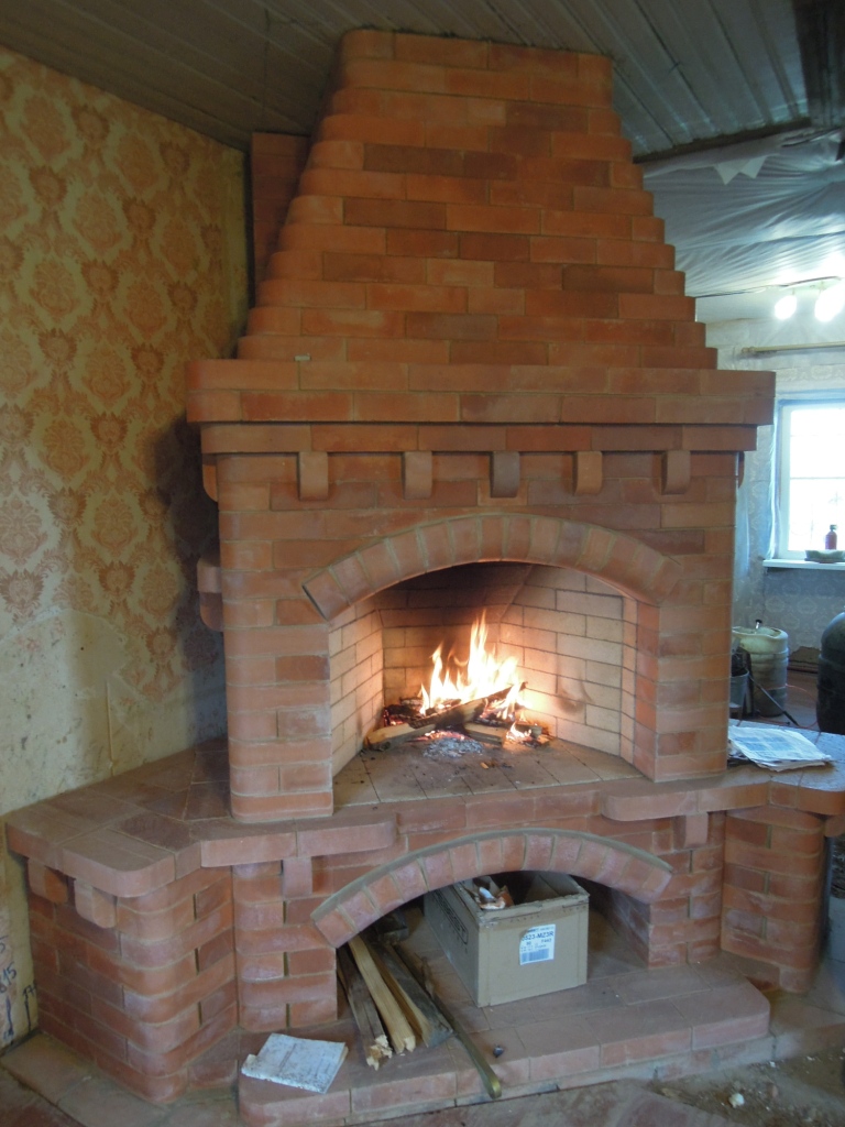

 нужен совет по проекту камина. рабочий ли? Следующая тема

красный положи. Ничего ему не будет на поде. Если все станет как нужно - можно будет шамот докупить
шустрый однако Very Happy
Дельный совет! Спасибо большое. Жаль, трубу уже разобрал

вот и проверь без трубы ) Сендвича нет?

Не, я её вчерась разобрал. Мне увеличить трубу самым простым решением казалось. Вот не допёр я до поднятия топки((( А то б трубу не трогал

ну, я вчера увидел этот порог, но занят был - проект делаю русской.
А сегодня смотрю, никто не отвечает тебе... И вспомнил. Извини, что не вчера ...

Хорошо, проверю. Сэндвича нет.

если в камине зуб сделан нормально, то у меня все камины работали штатно (и в барбекю). И даже при жарке шашлыков. Но там же зуб прогрет уже был...
А порожек как раз для шашлыков ставили у меня из кирпичей, чтобы угли не догорали дольше.
Но и задвижка стоит так, что не мешает дыму.

Понял, порожек убираю. Если б трубу на крыше не разобрал, точно поднял бы под и посмотрел. А так... поднять под и выложить трубу по старому размеру высотой более 2м на крыше, чтоб, если не пойдёт, снова разобрать... тогда проверю с поднятым подом и без трубы. Если не пойдёт, со спокойным сердцем разбираю камин до шибера и ещё чуть-чуть, ставлю больший шибер и большую трубу и запускаю.

Христос Воскресе, дорогие братья Печники! Спасибо большое ВСЕМ, кто помогал советами!
Разобрал часть внутреннего контура дымосборника, поставил шибер внутренним размером 380х255, выложил трубу "в семерик" на 60 см выше конька. Запустил.
Всё ОК!
