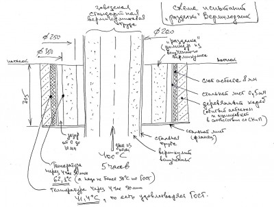

СообщениеДобавлено: Чт 25 Февраль 2016, 23:37 Ответить с цитатойВернуться к началу
Протокол испытаний 5,5 МБ не проходит. Придется своими словами.
http://forum.rusbani.ru/viewtopic.php?p=229613
Суть предложения Вермилоджик заключается в том, что между трубой-сендвич и сгораемой конструкцией помещают цилиндрическую гильзу из вспученного вермикулита, который является низкотеплопроводным материалом (утеплителем, тепловым барьером), защищающим древесину перекрытия от возгорания.
Оказалось, что при поддержании в трубе температуры дымовых газов 400град температура внешней поверхности вермикулитовой гильзы постоянно непрерывно растет и через 4 часа достигает 50 град и выше. То есть сама по себе гильза не смогла предохранить древесину от нагрева 50 град и не обеспечила требования ГОСТ 53321.
Но если древесину дополнительно защитить слоем асбеста 8 мм и листовой сталью, то температура 50 град на древесине за 4 часа не достигается, что явилось основанием заявить о пригодности такого проходного узла.
При изучении этих материалов у меня возникло несколько вопросов:
1. Почему испытательная пожаротехническая лаборатория ссылается только на констатирующий п.4.6 ГОСТ 53321 "Температура мест контакта нагретых элементов теплогенереирующего аппарата или дымового канала с горючими материалами должна быть не более 50град". Но никак не ссылается на специальный пункт 6.4.2, регламентирующий порядок подобных испытаний на устойчивость дымовых каналов против действия высоких температур. То есть лаборатория проверяла только воздействие 400град за 4 часа, но никак не проверяло воздействие 1000град в течение 10 мин. Как поведет себя разделка в этих обязательных условиях испытаний (моделирующих возгорание сажи в дымоходе) осталось не известным. Почему лаборатория нарушила ГОСТ в ходе испытаний тоже не понятно. Не понятно также, почему КАМИ (как заказчик) принял результаты таких испытаний.
2. Совершенно ясно, что если защищенная древесина перекрытия не нагрелась выше 50 град за 4 часа, то она обязательно нагреется до 50 град за более продолжительное время, например, за 6 часов. То есть, лаборатория показала (но "не обратила внимания"), что на практике могут возникнуть условия, когда древесина перегреется сверх требований ГОСТ.
3. Остался не ясным основной принципиальный вопрос, можно ли заменять кирпичную разделку разделкой из иных материалов, имеющих меньшую теплопроводность, с соответствующим уменьшением толщины разделки так, чтобы сохранялась величина термического сопротивления разделки. Лет десять тому назад КАМИ согласовал собственную конструкцию подобной разделки с инспекцией МЧС по Карелии. Видимо, смог убедить в правомочности такого подхода и пожаротехническую лабораторию. Но обеспечивает ли такой подход реальную защиту от возгораний?
Так или иначе, проведенные испытания интересны как в методическом плане, так и по полученным результатам. И могут явиться исходной точкой последующих обсуждений (продолжение следует).
 Размер файла:  241.41 КБ
 Просмотров:  846 раз(а)

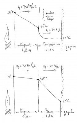

Давайте посмотрим, как работает кирпичная разделка (см. вложение).
Обычно разделка на практике имеет ограниченные размеры по вертикали и обдувается естественными потоками воздуха. Если же такую разделку условно обложить сверху и снизу минватой (как часто делают в трубах для газовых котлов), то получаем абстрактную модель противопожарной стены, которую фактически используют и ТРОЛ, и КАМИ.
Причем КАМИ считает, что основным фактором безопасности является термическое сопротивление теплозащитного слоя (то есть величина, пропорциональная толщине слоя и обратно пропорциональная коэффициенту теплопроводности слоя). Эта величина определяет тепловой поток в стационарных условиях, например, описывает теплопотери из здания при фиксированных температурах в помещении и на улице.
Но теплоемкие печи работают нестационарно, периодически. Грубо говоря, при каждой протопке начинается постепенный разогрев уже подостывшей разделки (в том числе и стенки печи или трубы). При этом тепло распространяется тепловой волной. То есть, сначала разогреваются внутренние зоны разделки, затем внешние. Причем тепло долгое время вообще не выходит наружу, а идет на разогрев материала внутри разделки. И чем больше теплоемкость разделки, тем дольше она разогревается (при фиксированном коэффициенте теплопроводности).
Тот факт, что скорость тепловой волны зависит не только от коэффициента теплопроводности, но и от теплоемкости материала разделки, учитывается коэффициентом температуропроводности (а отнюдь не коэффициентом теплопроводности).
Из нижеприведенных профилей температур видно, что тепловая волна пронизывает кирпичную разделку за времена, равные многим часам. То есть, время разогрева разделки заведомо превышает время протопки печи. И только потом, после прохождения тепловой волны, начинается прогрев наружней части разделки.
А вот у Вермилоджика прогрев наружней стенки разделки шел активно уже через полчаса после растопки печи. То есть, стандартная кирпичная разделка и разделка типа Вермилоджик - далеко не одно и тоже, несмотря на одинаковые термические сопротивления.

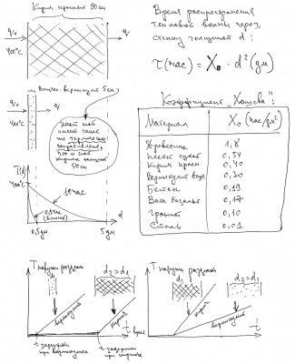

Сообщения: 6499
СообщениеДобавлено: Пт 26 Февраль 2016, 17:27 Ответить с цитатойВернуться к началу

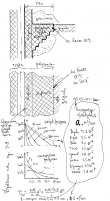

Рассмотрим два слоя с одинаковым термическим сопротивлением- слой кирпича толщиной 50 см и слой вспученного вермикулита толщиной 5см, поскольку теплопроводность вспученного вермикулита в десять раз ниже, теплопроводности кирпича.
Начнем нагревать эти слои слева, поддерживая левую сторону при температуре, скажем, 400град.
Тепловые потоки qo в эти слои будут разными - поскольку вермикулит является теплоизолятором, то в него входит тепла меньше, чем в слой кирпича. Но поскольку удельная теплоемкость вермикулита маленькая, то слой вермикулита прогревается примерно с такой же скоростью, как слой кирпича.
Это приводит к тому, что тепловая волна распространяется в слое кирпича и в слое вермикулита примерно с одинаковой скоростью.
Время прохождения тепловой волны прогрева через слой толщиной d согласно теории теплопроводности Лыкова определяется по формуле, в которую я ввел пересчетный коэффициент Хо (см.вложение), зависящий только от вида материала слоя. Время прохождения не зависит от способа нагрева слоя (ни от степени нагрева левой стороны слоя, ни от величины теплового потока внутрь слоя), но увеличивается пропорционально квадрату толщины слоя.
Поэтому тепловая волна пройдет через слой вермикулита (и начнет прогревать тыльную сторону слоя) за 0,1 часа. А вот через слой кирпича волна пройдет за 10 часов. Ясно, что за десять часов тыльная сторона слоя вермикулита сможет прогреться фактически до 400град. Поэтому эти слои (с одинаковым термическим сопротивлением) совсем не эквивалентны.
После прохождения слоя кирпича (или слоя вермикулита), тепловая волна утыкается в древесину. А древесина имеет очень большие времена прогрева (то есть рекордно малые скорости распространения тепловой волны), много большие, чем кирпич, вермикулит и даже минвата. Поэтому склонна "накапливать" тепло на нагреваемой стороне. В этом и заключается основная опасность. Но не будем углубляться.
Ясно только, что за слоем вермикулита температура древесины начнет повышаться раньше, чем за слоем кирпича (имеющим то же термическое сопротивление). Но если сделать слои кирпича и вермикулита равными по толщине, то скорости прохождения тепловой волны будут одинаковыми (как ни казалось это странным), но темп нагрева древесины за слоем вермикулита будет намного более низким, чем за слоем кирпича, поскольку тепловой поток через вермикулит будет низким из-за высокого термического сопротивления (см. нижние графики).
То есть, первые этапы прогрева будут определяться температуропроводностью, а затем после прохождения тепловой волны - теплопроводностью
 Размер файла:  254.16 КБ
 Просмотров:  792 раз(а)

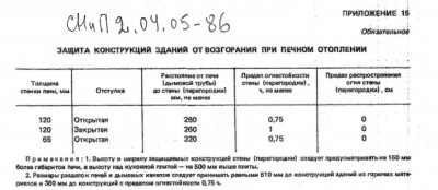

Сообщения: 6499
СообщениеДобавлено: Пт 26 Февраль 2016, 18:16 Ответить с цитатойВернуться к началу

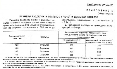

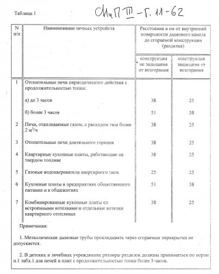

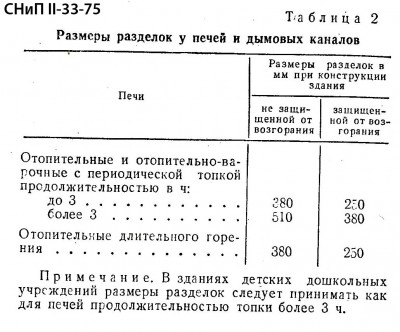

Вышеуказанная зависимость теплоизолирующей способности разделки от времени прогрева отразилась и в СНиПах.
В 1962 году появился учет времени прогрева. Затем от него отказались, введя параметры огнестойкости защиты древесины, от которой впоследствии тоже почему-то отказались.
Сейчас действует норма, что стена с огнестойкостью REI60 абсолютна пожаробезопасна для печного отопления в том смысле, что к ней можно примыкать вплотную любую печь. Конечно же, это не совсем правильно. Если примкнуть к такой стене буржуйку, то такая стена может разрушиться (или прогреться насквозь) за один час, что может обусловить пожар.
 Размер файла:  262.46 КБ
 Просмотров:  745 раз(а)
 Размер файла:  193.66 КБ
 Просмотров:  908 раз(а)
 Размер файла:  275.92 КБ
 Просмотров:  722 раз(а)
 Размер файла:  239.53 КБ
 Просмотров:  738 раз(а)
Сообщения: 6499
СообщениеДобавлено: Пт 26 Февраль 2016, 19:24 Ответить с цитатойВернуться к началу

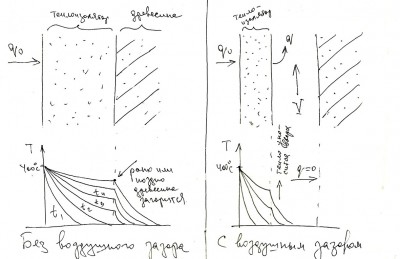

Так или иначе, разделка из любого материала постепенно и непрерывно прогревается. И рано или поздно может все воспламенить. Если источник тепла (печь, труба или, скажем, котел) работает непрерывно (см. правый рисунок вложения).
Чтобы разделка при постоянном нагреве не перегревалась, ее надо охлаждать. Например, за счет отвода тепла в воздух вверх и/или вниз. Но такой естественный в быту (и даже неизбежный) механизм нигде в нормах не рассматривается (ни в СНиПах, ни в ТРОЛе).
А вот использование продуваемых воздушных прослоек (зазоров) предусматривается в ТРОЛ, а также в СНиП в виде отступок.
Тепло поступает в вентилируемый ("активно проветриваемый") зазор и за счет свободно-конвективных потоков уносится вверх. Разогрев возгораемых конструкций зданий становится невозможным даже при постоянном подводе тепла в разделку-отступку.
Кой-какие требования к зазорам сформулированы в ТРОЛ.
Вновь высказываюсь в том плане, что неплохо было бы Е.В.Колчину (как издателю русской версии) осветить практические вопросы применения ТРОЛ, в частности, в части проектирования разделок. Особенно потолочных, где необходимо также обеспечить теплоизоляцию между этажами.
 Размер файла:  140.19 КБ
 Просмотров:  716 раз(а)

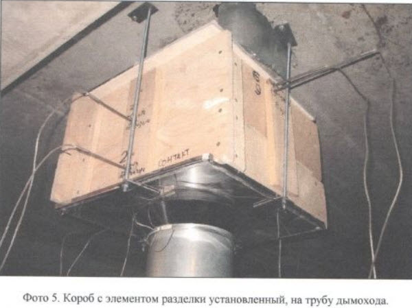

СообщениеДобавлено: Сб 27 Февраль 2016, 09:37 Ответить с цитатойВернуться к началу
Теперь, из всего выше сказанного уважаемым Юрием Михайловичем, можно сделать вывод, что ППУ КАМИ и Вермилоджик можно применять только в том виде, как они проходили испытания.
Проходной узел от КАМИ испытывался на трубе вообще в открытом виде, хотя Вермилоджик уже обили каким то коробом. Но, короб из досок толщиной 10-20 мм никак не соответствует контуру из потолочных балок в 10-15 см, с последующем слоем минерального утеплителя. Т.е. имитация проходки не выполнена (!)
Вспомним понятие измерительного участка из EN:
Измерительный участок должен быть полностью обернут минеральным волокном толщиной 40 мм или похожим материалом, чтобы при теплопроводности 0,04 Вт/м·К достигалась средняя температура его внешней поверхности не более 20 °С.
Если выполнить эти требования, то температура на поверхности древесины, со стороны ППУ, достигнет своих "высот" гораздо быстрее ...
Второе, испытания на возгорание сажи не проводились скорее всего по причине, что не было технических возможностей у КАМИ ... да, да ... считаю, что все это проходит на площадках именно КАМИ, а у них кроме Буллерьяна, как источника тепла, ничего нет.
Испытательный узел не "утеплен"
 Размер файла:  40.07 КБ
 Просмотров:  733 раз(а)

Сообщения: 6499
СообщениеДобавлено: Сб 27 Февраль 2016, 18:17 Ответить с цитатойВернуться к началу
Ну вот этого я не говорил...
Просто я отметил, что разделка из минваты или вермикулита 50 мм - это совсем не одно и тоже, что кирпичная разделка 500 мм....
Концепция "эквивалентного термического сопротивления" исходит, наверное, из упоминания в п. 6.6.22 СНиП 41-01-2003 "сопротивления теплопередаче", которое надо бы удалить из документа во избежание недоразумений.
СообщениеДобавлено: Сб 27 Февраль 2016, 19:15 Ответить с цитатойВернуться к началу
извините, может не корректно высказал мысль ... но,
смысл таков, что разделку при испытаниях необходимо помещать в кожух из древесины и для имитации проходки через потолочное перекрытие мимо деревянных балок и ригелей, сам короб необходимо снаружи обернуть материалом с теплопроводностью не менее 0.04 Вт/мК
при испытаниях этого сделано не было и 20 мм доска успевала охлаждать внутреннюю точку замера температуры на поверхности, а в случае с ППУ КАМИ - так испытания были вообще на открытом воздухе, без какого либо кожуха.
"концепция" исходит из правил ВДПО от 2006 года, которые они согласовали с МЧС и Ростехнадзором
может все это касалось источников тепла на газовом оборудование, ведь выше идет речь именно об этом (?), а ниже идет раздел про газовое отопление
Практически этим и занимаемся в любой подходящий момент: семинар, мастер-класс и др. совместные с печниками мероприятия.
 Размер файла:  205.1 КБ
 Просмотров:  840 раз(а)
Сообщения: 6499
СообщениеДобавлено: Вс 28 Февраль 2016, 11:31 Ответить с цитатойВернуться к началу
Понятно...
Секретно, значит, этим занимаетесь... :D
Ясно.
ВДПО пошел по пути, начатому в СНиП 91 года в части термического сопротивления.
А потом и КАМИ подхватил... :D
СНиП 2.04.05-86
3.89. Расстояние от наружных поверхностей кирпичных или бетонных дымовых труб до стропил, обрешеток и других деталей кровли из горючих и трудногорючих материалов следует предусматривать в свету не менее 130 мм.
Пространство между дымовыми трубами и конструкциями кровли из негорючих и трудногорючих материалов следует перекрывать негорючими кровельными материалами.
СНиП 2.04.05-91
3.83. Расстояние от наружных поверхностей кирпичных или бетонных дымовых труб до стропил, обрешеток и других деталей кровли из горючих и трудногорючих материалов следует предусматривать в свету не менее 130 мм, от керамических труб без изоляции — 250 мм, а при теплоизоляции с сопротивлением теплопередаче — 0,3 м2 °С/Вт негорючими или трудногорючими материалами — 130 мм.
Такое нормируемое термическое сопротивление отвечает 3/4 кирпича (18 см)...

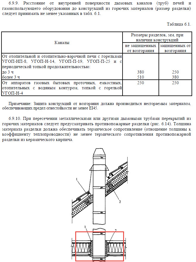

СообщениеДобавлено: Чт 3 Март 2016, 20:36 Ответить с цитатойВернуться к началу
исторически все останется, как было ...
документ уже давно актуализирован в СП.60.13330-2012 и с 01 января 2013 года применяется на обязательной основе на основании постановления Правительства РФ от 26.12.2014 г. № 1521 (с изменением от 29.09.2015 г.) в части разделов 1, 4 (за исключением пункта 4.7), 5 (за исключением пункта 5.3), 6.1 (пункты 6.1.2 - 6.1.4, 6.1.6, 6.1.7), 6.2 (пункты 6.2.4 - 6.2.6, 6.2.8-6.2.10), 6.3 (пункты 6.3.2 - 6.3.8), 6.4 (пункты 6.4.1-6.4.3, 6.4.5, 6.4.7-6.4.9, 6.4.11, 6.4.14), 6.5 (пункты 6.5.3 - 6.5.8), 7 (пункты 7.1.2, 7.1.3, 7.1.5 - 7.1.10, 7.1.12, 7.1.18, 7.2.1 -7.3.5, 7.4.1-7.4.4, 7.4.6, 7.5.1, 7.5.2, 7.5.5, 7.5.11, 7.6.1-7.6.5, 7.9.4 - 7.9.16, 7.10.2, 7.10.3, 7.10.6, 7.10.7, 7.11.1 - 7.11.14), 8, 9 (пункты 9.5, 9.7-9.14, 9.16, 9.23), 10, 11 (пункты 11.4.3 - 11.4.7), 12, 13 (пункты 13.3 - 13.7), 14 (пункты 14.1, 14.2), приложения А - Д, Ж, И, К.
"6.5.5 Выбросы дымовых газов следует предусматривать через коллективные дымовые каналы (трубы) выше кровли здания. Устройство дымоотводов от каждого теплогенератора через наружные стены (в том числе через окна, под балконами и лоджиями) в жилых многоквартирных зданиях не допускается. Дымовые каналы (трубы) не допускается прокладывать через жилые помещения. Пределы огнестойкости конструкций дымовых каналов (труб) должны быть не менее установленных СП 7.13130."
Сообщения: 6499
СообщениеДобавлено: Пт 4 Март 2016, 21:34 Ответить с цитатойВернуться к началу
Я ничего про сопротивление теплопередаче в СП не нашел.
И про печи не нашел тоже.

Но ясно, что СантехНИИпроект выбросил из СП 60.13330 печное отопление как не актуальное и не профильное для современного градостроения.
Печное отопление перенесено из СНиП в пожарный СП 7.13130.
Следующим шагом мне видится необходимость вычленения из СП 7.13130 печного отопления, поскольку в этом СП и в ГОСТ53321, к сожалению, перемешано в одну кучу всё, что можно перемешать - и печи, и котлы на твердом и жидком топливе, и газовые котлы, и камины...
А начинать это вычление надо исходя из единственного законодательного документа - действующего Техрегламента, являющегося обязательным для всех.
Федеральный закон от 22.07.2008 N 123-ФЗ (ред. от 13.07.2015) "Технический регламент о требованиях пожарной безопасности"
