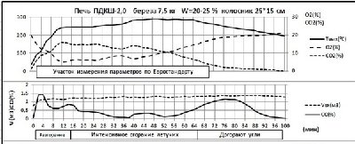

Тут Вы не со мной несоглашаетесь.. а с многими исследователями. которые разделяли зоны газификации и пламенного пространства.
Это разделение все-таки условное. Где-то это совпадает с реальностью, а где-то нет. Я соглашаюсь с тем, что вижу реально. На основе своих экспериментов. Проводили ли эти исследователи какие-либо свои подтверждающие эксперименты, или переписали что-то уже стандартное в свои книги, непонятно. Так очень часто бывает. Все-таки горение дров в бытовых печах, на мой взгляд, несколько отличается от тех же процессов в промышленных печах.
Я отчасти упрощаю картинку, когда говорю, что зона пламенного пространсва (ЗПП) находится над зоной газификации (ЗГ) .. Если посмотреть трехмерно, то ЗГ окружна ЗПП в случае подового типа подачи ПВ. А в случае колосникового типа ПВ, в теле закладки образуются всяческие микротопки по Хошеву или ряд горелок по Кнорре или каналы по Конторовичу.. Т.е ЗГ разбивается на части потоками ПВ из колосника. Что конечно приводит к интенсификации всего процесса и в первую очередь массовой газификации по всей закладке. Т.е в результате разгона горения в ЗГ , мы получаем быстрый выброс ПГ , с котрым трудно будет справиться. Можно ли считать горение в ЗГ основным процессом ? Думаю можно, если этот процесс идет с большой альфой. Однако в случае если воздуха для процесса в ЗГ недостаточно, то процесс вываливается в ЗПП и при подключении ВВ основной прцесс горения идет уже в ЗПП. Поэтому распредение воздуха по зонам определяет нам какой процесс будет основным.
Все эти рассуждения вызывают вопросы.
Почему трудно справиться с быстрым выбросом ПГ? Если Вы загрузите топку очень мелкими сухими дровами и у печи короткая труба малого сечения, то да. Печь может задохнуться и ни как не разгорится. Я это наблюдал. Обычно при дровах нормального размера этого не происходит. Но при интенсивном сгорании всей закладки коэффициент избытка воздуха снижается до 1,4-1,7. Но сказать, что нужна какая-то еще зона для догорания не могу. Но пламена иногда залетают в опускной канал. И там догорают. Видно по пеплу. Но в тоже время выбросы СО небольшие. И необходимости в ВВ не вижу.
А с какой альфой шел процесс в ЗГ? Если там был серьезный избыток воздуха, то сколько ВВ не подавай, толку не будет. И в этой ситуации действительно перемешивать догорающие пламена бесполезно.
Сгорание дров происходило на колоснике. Минимальный коэффициент избытка воздуха около 1,5. Еще раз отмечу, что с этом режиме выбросы СО минимальны. Нечего дожигать.
Это так... если там есть воздух. Визуально вы видите горящую оболочку поверхности мешка газов. Или набора таких мешков из микротопок .. Но внутри мешка килорода нет.. а процесс газификации идет.
Почему нет кислорода внутри мешка газа? Если мешок газа образуется из суммы небольших струек ПГ, уже перемешанных с воздухом и горящих? Кто его там измерял, этот кислород? В дровах уже есть 44% кислорода.

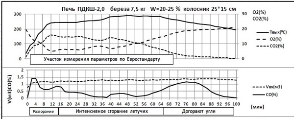

Бороться с пиковым выбросом ПГ трудно по причине сложности оперативной регулировки воздуха. Мы же стремимся к равномерности выхода летучих, что бы при средних регулироках их сжечь.
Зона пламенного пространсва (ЗПП) есть по факту.. независимо от того нужна она нам или не нужна. Как только летучие отделились от дров и встретили кислород , то они перешли в ЗПП. Она может оказаться в случае дров и в середине топливника. А если продерживтаься теории микротопок, то ЗПП вообще распределна по топливнику .. но при любом раскладе эти микротопки образуют корень общего факела ЗПП.
Шевяков Владимир писал(а):
Нечего дожигать.
Речь идет не о дожиге остатков СО , а о сжигании всех летучих в объеме топки и соответвенно построении конструкции оптимальной для этого процесса.
Почему нет кислорода внутри мешка газа? Если мешок газа образуется из суммы небольших струек ПГ, уже перемешанных с воздухом и горящих? Кто его там измерял, этот кислород? В дровах уже есть 44% кислорода.[/quote]
Если "мешок" условно один, то внутри кислорода для горения нет.. Иначе этот мешок бы сдулся от возгорания. Но в реальности мешков много, сколько микротопок , столько и мешков. И между ними действительно может проскакивать воздух и он поступает в ЗПП. И если ему удалось проскочить зону газификации то наверное его можно считать вторичным, даже несмотря на то ,что он был подан через колосник. Это я к тому что вопрос единых определений очень важен . А так получается что каждый под словами ВВ , ЗПП, ПВ и т.д. подразумевает что то свое.
Эти вопросы решаются только конструкцией топки и самой печи. Поэтому я пришел к выводу, что для этого случая лучшей конструкцией печи является противоточка (меньше величина самотяги,) и комбинированный топливник без колосниковой решетки, обеспечивающий более равномерный процесс сгорания дров.
Действительно зона пламенного пространства нужна и она образуется в любой печи. В нормальной топке ПГ догорают в топке и частично забираются в канал, в маленькой топке большей частью догорают в канале. Этот канал можно назвать по разному. Райзер, жаровой канал, просто канал. Суть не меняется.
Нечего дожигать.
Почему Вы считаете, что не все летучие сгорают в топке. Если в летучих много СО, то по количеству остаточного
СО можно судить о полноте сгорания. При малых значениях СО (0,1-0,3) % можно считать, что сгорают все летучие, или почти все. И опять-таки дожигать нечего.
Я считаю, что в пламенах уже достаточно кислорода для их полного сгорания. И их не надо дожигать.
По поводу 44% ... ну там же этот кислород связан в других соединениях... Вот в воде кислород , да водород .... но не горит она ,зараза ! )))
Но в дровах кислород все-таки участвует в горении. И его учитывают. 44% кислорода почти хватает для сжигания 6% водорода.
