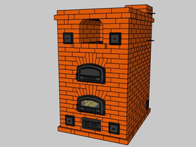

Посмотрите еще пожалуйста вот этот вариант.
Это противоточка или каминопечь?

Если бы каминопечь была - то уж точно без ниши посредине. Противоточка с ХК. Верхний колпак ограниченных размеров и под особое расположение трубы. Хотя , судя по габаритам, верхний колпак не зря ограничен.

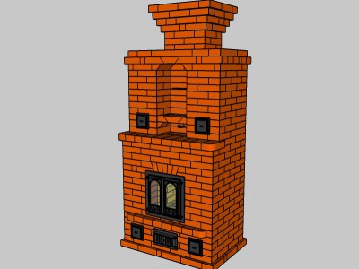

Почитал, что там и вещи детей мокрые с улицы можно сушить. У меня тока пол теплый планируется , без радиаторов. А если спереди мешает, можно в бок переместить этот выем?
игорь липецкий
Зарегистрирован: Ср 7 Декабрь 2016, 15:39
Сообщения: 42
Регион: Егорьевск
СообщениеДобавлено: Вт 20 Декабрь 2016, 22:05 Ответить с цитатойВернуться к началу
[quote="Андрей .."]В каминопечи пламя из топливника можно пускать напрямую вверх, quote]
Андрей не могли бы фото этой каминопечи. Чтоб я мог догнать что это. Противоточку вроде пошел процесс понимания.
Это оно7
 Размер файла:  103.41 КБ
 Просмотров:  528 раз(а)
Игорь 2
Сообщения: 1006
СообщениеДобавлено: Ср 21 Декабрь 2016, 11:04 Ответить с цитатойВернуться к началу
Выход из топки (хайло) в задней части топки. Подъёмные каналы нижней части пущены спереди печи. Наверху П-образный колпак, подвёртки под трубой. Видно, что топка выложена на плашку - я б не стал, лучше на ребро в два слоя. Нормальная, рабочая модель, одно НО. Велика вероятность расползания кладки напротив хайла (местный локальный перегрев) и даже растрескивания кирпича, если, к примеру, использовать Lode. Чтобы этого не произошло желательно футеровать нижнюю часть, но там каналы по 13 см. Значит, даже при использовании лещадки, останется максимум 8см. В принципе ничего страшного, но сильно затруднит чистку печки. Кстати, ниши в верхних колпаках таких печей (п-образные колпаки) здорово прибавляют к площади активной поверхности печи - это не плохо, а совсем даже наоборот. Smile

Из этих двух предоставленных мною схем ,
1) кто противоточка , а кто камино-печь
2) Какой вариант предпочтительней для быстрого прогрева помещения по выходным
3) Какой вариант экономичнее (расход дров)
4) У какого варианта больше отдача тепла
Игорь 2
Сообщения: 1006
СообщениеДобавлено: Ср 21 Декабрь 2016, 13:45 Ответить с цитатойВернуться к началу
камино-печь - термин, используемый для конструкций теплоёмких печей, внешне (более или менее) напоминающих камин.
Для быстрого прогрева по выходным нужна чугунная буржуйка либо кассета. Остальное, при использовании в зимний период, очень быстро умирает.
Некорректный вопрос. Экономичным, с точки зрения отопления, может быть только Ваш дом. Насколько он экономичен? - это вопос к Вам
4) У какого варианта больше отдача тепла[/quote]
Больше отдача тепла у того, у кого кирпичей больше в кладке
