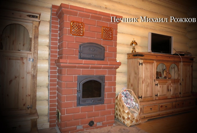

так я собственно и хотела не большую. Это же дом для сезонного проживания. Печь нужна для отопления дома в октябре в основном. Ну и в мае, если май такой как в этом году)). А на 800 кирпичей камино-печь приблизительно как выглядит, чтобы примерно понять? Может есть фото, буду очень признательна.
Добавлено:
Ср 17 Май 2017, 16:40
Если не предвидится задача готовить в хлебной камере (чугунок, гусятница, противни), то подобных картинок не мало... набираете в поисковиках "камино-печь кирпичная"
И уж точно - в размерах Ваших 138х88см., делать следует с преимущественно нижним прогревом и ЗЛХ.
Глубина КП в 3,5 кирпича "располагает" к использованию в оболочке, на ложок, Ильинского полуторного...
Добавлено:
Ср 17 Май 2017, 18:40
| Светлана507 писал(а): |
| ... А на 800 кирпичей камино-печь приблизительно как выглядит, чтобы примерно понять? Может есть фото, буду очень признательна. |
Вот например:

Шура, а что-то здесь кирпичи какие-то большие или такие и должны быть? Мне кажется они больше, чем обычные

На картинке показан дымоход сверху что предполагает вывод его через крышу, но конструкция позволяет делать вывод на все четыре стороны, например через стену, а так же в коренную трубу и т.п.

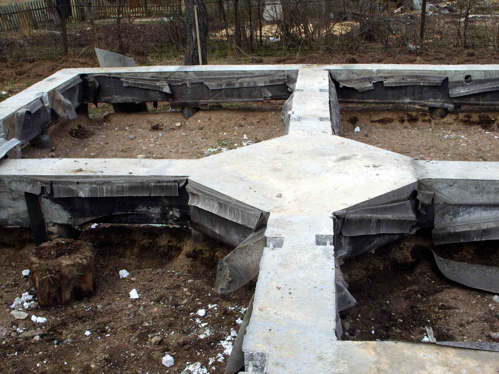

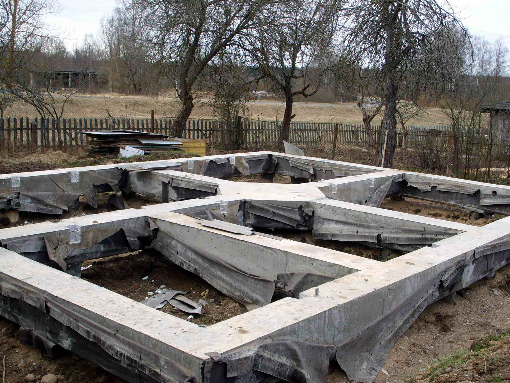

Ср 9 Август 2017, 15:15
| Ну неужели никто не ставил печь на сваи? Мы же смотрели ролик, где на сваю давили 9т, и она просела на 1 см., но это же 9т! Печь не весит столько. Сейчас очень распространено строительство на сваях, неужели в таких домах нельзя поставить печь? |
У меня ТИСЭшный фундамент. В перекрестии будет двухэтажная печь. Под этим ромбом (единый фундамент) четыре сваи с расширением внизу 60 см. Теоретически до 40 тонн центр выдержит.
