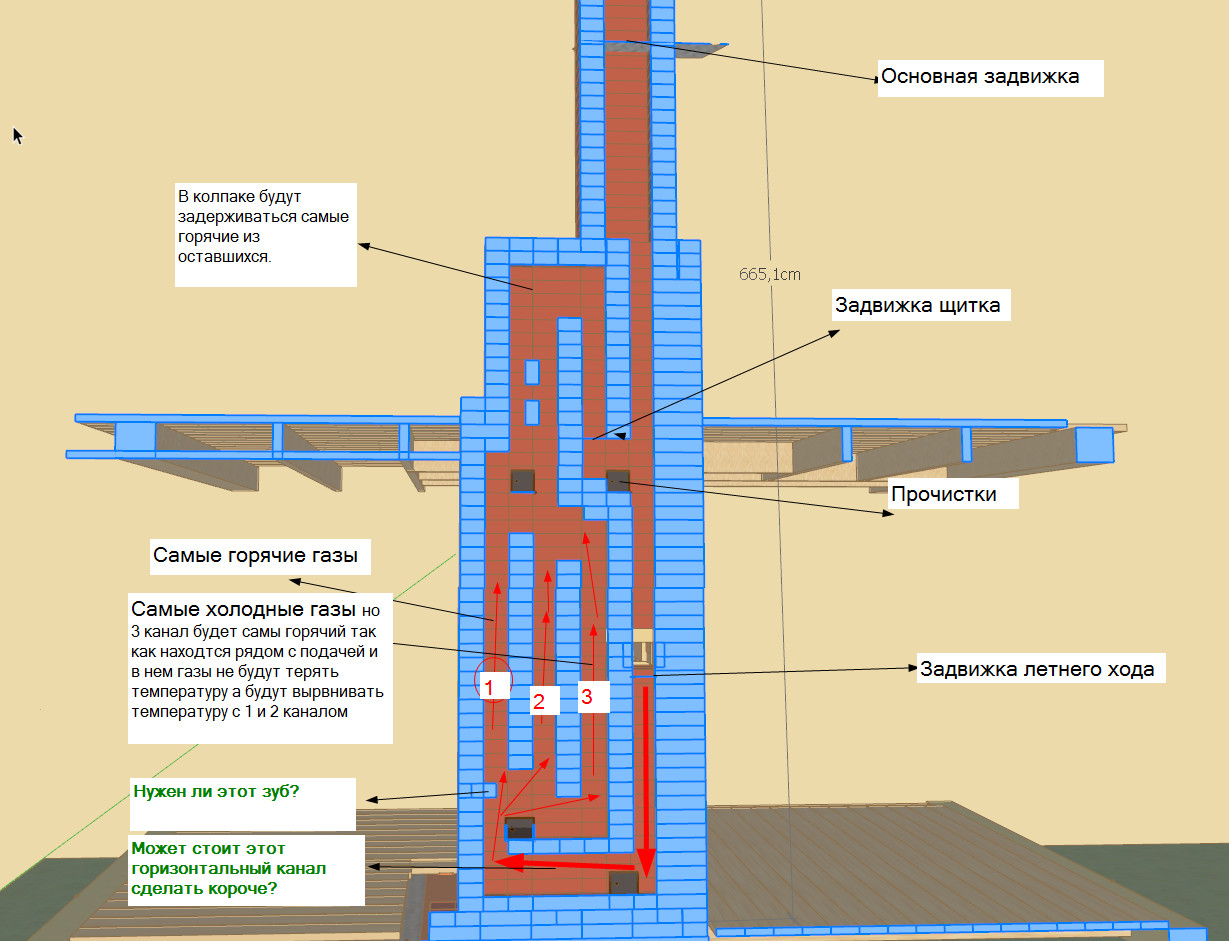

СообщениеДобавлено: Вт 6 Февраль 2018, 16:40 Ответить с цитатойВернуться к началу

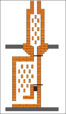

С термосом более менее понятно. Что скажете про такую схему движения газов в щитке.

СообщениеДобавлено: Вт 6 Февраль 2018, 22:37 Ответить с цитатойВернуться к началу

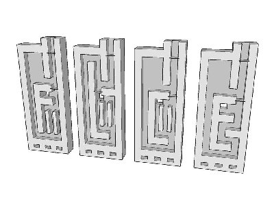

Или лучше сделать каналы опускными?
И то и другое не айс .Неравномерный прогрев щитка в обоих случаях.Основой прогрев должен быть снизу и постепенно к верху щитка дым. газы отдают тепло.

СообщениеДобавлено: Ср 7 Февраль 2018, 08:57 Ответить с цитатойВернуться к началу

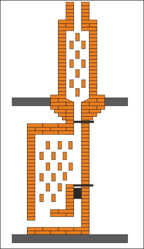

В какую сторону двигаться что бы был равномерный прогрев?
Какая часть щитка будет отставать в прогреве?
А. М. Шепелев в своей книге пишет, что схема с преимущественным нижним прогревом является более рациональной из всех существующих.
Такая схема будет равномерно прогревать?

Сообщения: 10151
СообщениеДобавлено: Ср 7 Февраль 2018, 09:16 Ответить с цитатойВернуться к началу
Будет, но не долго... не знаю, как вы будете чистить эту конструкцию от сажи. Это проекты печников прямоточников для дачного хозяйства, с периодичностью эксплуатации два раза в год. Потом дрова в трубу ...

СообщениеДобавлено: Чт 8 Февраль 2018, 19:22 Ответить с цитатойВернуться к началу

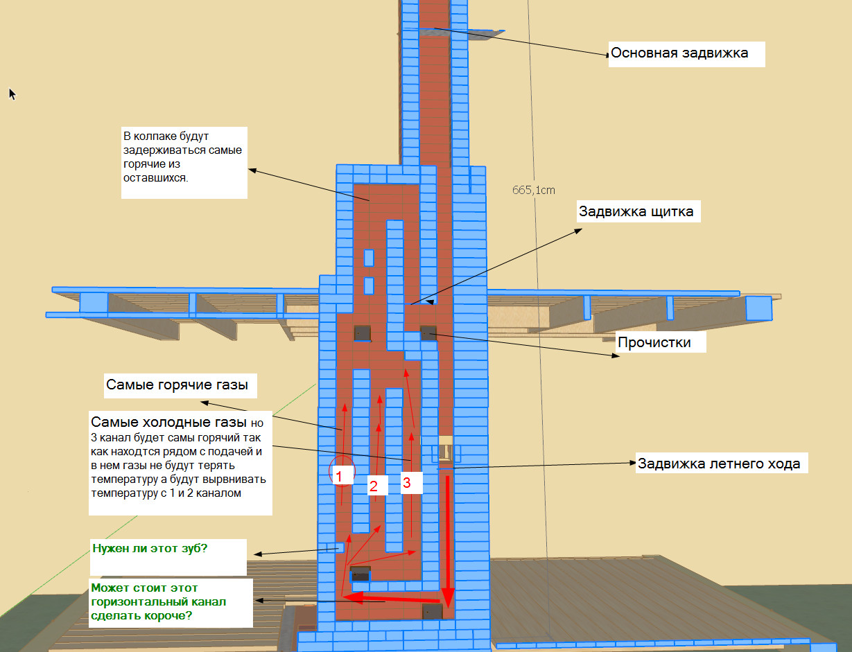

Что скажете по схеме.

СообщениеДобавлено: Вс 11 Февраль 2018, 18:33 Ответить с цитатойВернуться к началу

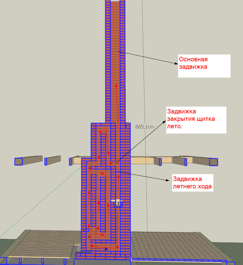

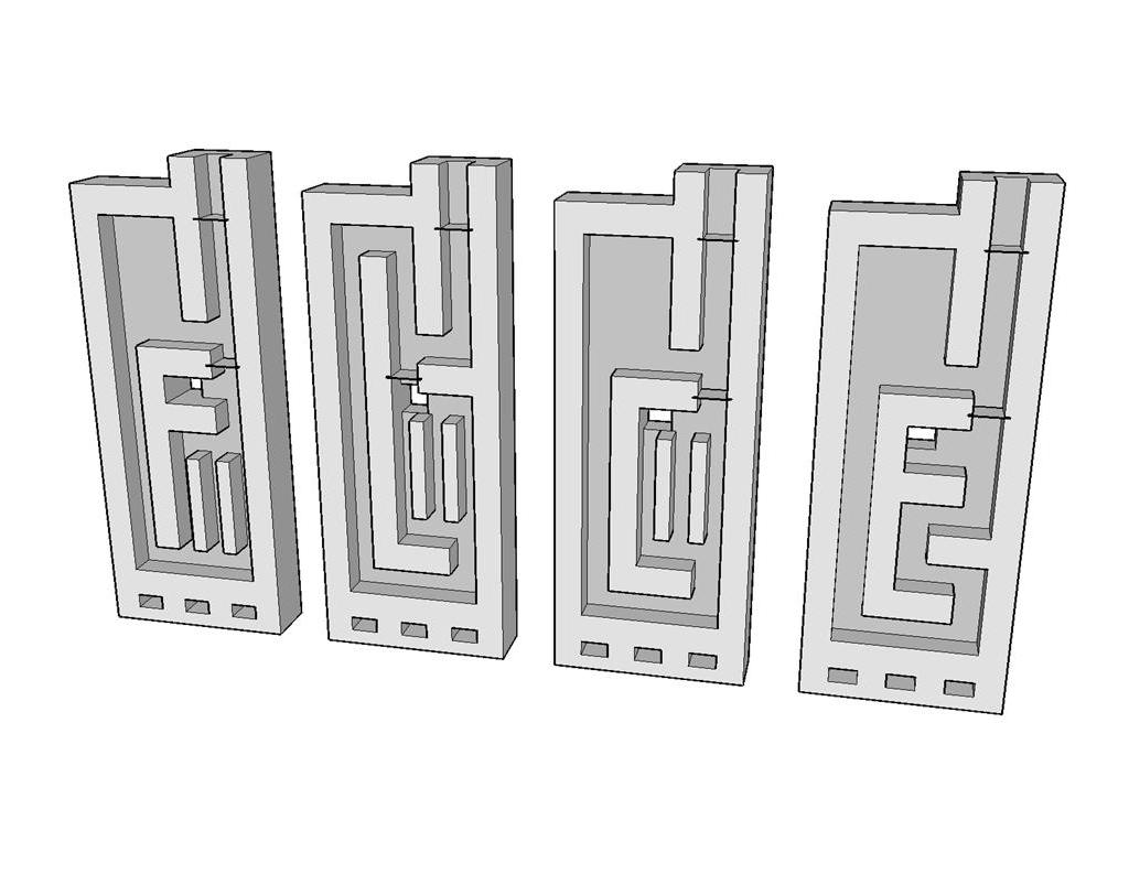

Может из специалистов кто нибудь про комментировать щиток?
Спасибо!
