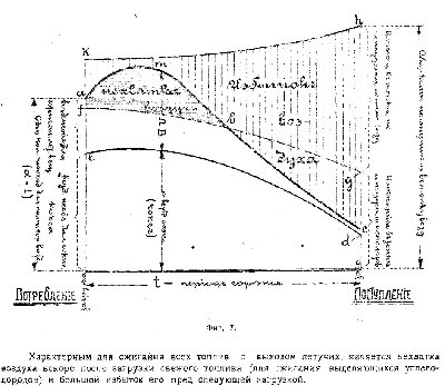

1. По поводу "перегруза по топливу на начальном этапе" - это к В.В.Шевякову.
Вряд ли он сможет получить низкие альфа при растопке.
Я же ни разу не видел ни одной "кардиограммы" печи с альфа меньше единицы в начале топки.
Альфа меньше единицы - это ведь отсутствие кислорода в продуктах сгорания (в дымовых газах).
2. Альфа меньше единицы характерны для микротопок между горящими поленьями в закладке дров.
Это является причиной появления факелов-языков пламен (струй-потоков горючих газов) над закладкой дров.
Если топка раскалена, то микротопка может возникнуть между горящими поленьями и горячими стенками.
И оттуда тоже может возникнуть факел пламени.
Поэтому при резком закрытии дверки топки пламя может затухать при относительно холодных стенках (регулируемый режим топки). А может и резко удлиняться при относительно горячих теплоемких стенках с проходом языка пламени в каналы и на крышу (неуправляемый режим топки с "саморазгоном" печи).

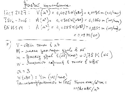

3. Понятия "локальной теплонапряженности" в топке никто пока еще не вводил. Дайте, пожалуйста, определение и способ замера.
Кстати, "CO и ароматика" сгорают факелом в холодном воздухе непринужденно.
1. Ну почему только к Шевякову.. А что с Киршем делать? С его диаграммой? Вроде он четко пшет , что в началной фазе недостаток воздуха..Мужик он был грамотный...профессор.. про дрова писал.. Обижать его не хочется.. Very Happy
Да и альфа не обязетельно должна быть меньше единицы.. В диапозоне от 1 до 3 так же имеется нехватка воздуха для горения из за плохого перемешивания.
2. Про альфу меньше единицы в микротопках .... это да.. логично. Ну т.е. в объеме топки есть участки пространства где локално с горением не очень.. по причине недостатка воздуха.. Осталось признать что на этих локальных объемах теплонапряженность отличается от тех , где с горнием все хорошо. Вот и вышли на локальную теплонапряженность в микротопках. Smile
О теплонапряженности в пламени опять же не я придумал.. Все придумано до нас ))) У Кукина в его книге о горении есть об этом ..

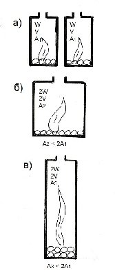

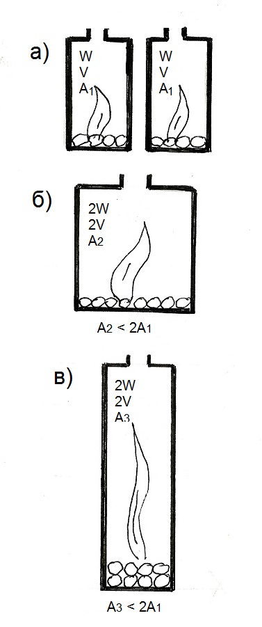

Это сводка формул расчета размеров топки по разным стандартам.
Эти формулы для нормального печника как-бы "мертвые".
Редко кто соберется по ним считать что-то на "логарифметической линейке".
Но приглядимся к сути "арифметики".
1. Формула по ГОСТ указывает, что вдвое более мощная топка должна быть вдвое большей по объему.
Это значит, что если взять две одинаковые топки и объединить их, то получим вдвое более мощную топку. С той же толщиной слоя дров. И с той же высотой. Ничего заумного.
Или сделать топку вдвое более высокой и с вдвое более высокой высотой закладки. И сжигать дрова с той же скоростью.
А это уже повод подумать.
Чтобы сжигать с вдвое большей скоростью, надо и воздух подавать с вдвое большим расходом. То есть через вдвое большую решетку. Но вдвое большая решетка попросту не влезет в под!
Что делать? А ничего не делать. Поскольку вдвое высокий слой ГОСТом не предусматривается. Слой должен быть толщиной 25-35 см. Игра в теплонапряженность закончилась.
2. Формула по ТРОЛ указывает, что для увеличения мощности вдвое надо вдвое увеличить внутреннюю поверхность топки. Поскольку при расчете по ГОСТ мы убрали общие (примыкающие) для двух топок стенки, это означает, что в два раза большая мощность требует по ТРОЛ большего объема, чем по ГОСТ (топка "раздувается" сильнее).
Физическая суть формулы в том, что удельная мощность тепловыделения в топке (на 1 м2) остается прежней. То есть внутренняя поверхность (футеровки) вдвое большей топки должна нагреваться с той же скоростью, что и вдвое меньшей. Чтобы не было перегрева, наверно? Или чтобы все же нагревалась достаточно "нормально"? И чтоб сохранялся тот же лучистый тепловой нагрев на горящую закладку дров.
Проблемы с размером решетки сохраняются такими же, что и в ГОСТ.

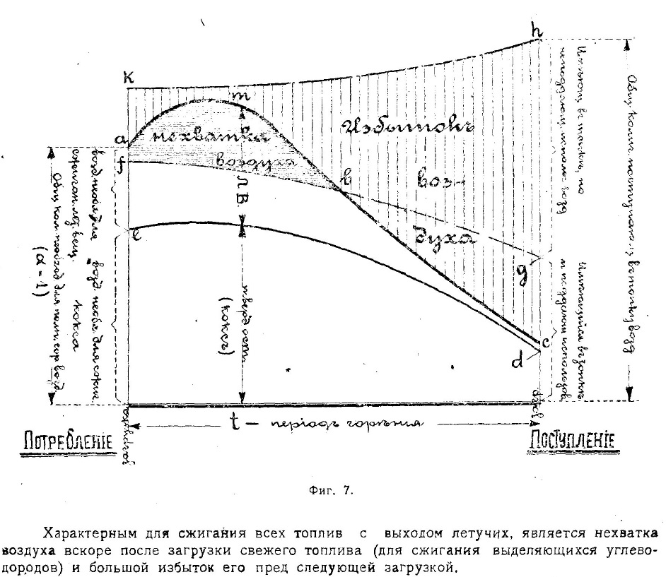

Vladimir-spb
Сообщения: 1522
Регион: S-Pb
СообщениеДобавлено: Чт 21 Май 2020, 20:09 Ответить с цитатойВернуться к началу
Vladimir-spb писал(а):
А что с Киршем делать? С его диаграммой? Вроде он четко пишет , что в начальной фазе недостаток воздуха...
Нет. У Кирша избыток. Мне помнится...
Ну так диаграмку с текстом я привел... Что бы напомнить )))
Характерным для сжигания всех топлив с выходом летучих , является нехватка воздуха вскоре после загрузки свежего топлив а (для сжигания выделяющихс я углеводородов ) и большой избыток его пред следующей загрузкой .
...нехватка воздуха вскоре после загрузки и большой избыток его пред следующей загрузкой
Даже в непрерывной котельной топке с периодической загрузкой твердого топлива.
А на разовых закладках дров - вначале избыток у всех...
Даже у Е.В.Колчина.

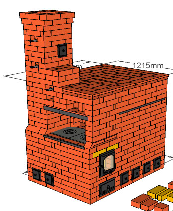

Конструкция топливника обычная, футерованный топливник под размер чуг. плиты 71*41 см. Печь как на фото. Дрова в прошлый раз были обычные берёзовые, заготовлены с прошлого года, с весны. Закладка 8 - 10 кг.
Да, нехватка воздуха, подозреваю, что за время простоя на колоснике скопился бумажный всякий мусор, и он частично перекрыл сечение поддува...пепел от белёного картона плотный, поэтому так. Сноп пламени был багровым. Похожие ситуации бывали и без мусора, видимо так же перекрывался колосник, на начальной стадии протопки. Теперь печку растапливать придётся нескоро, наверно...
