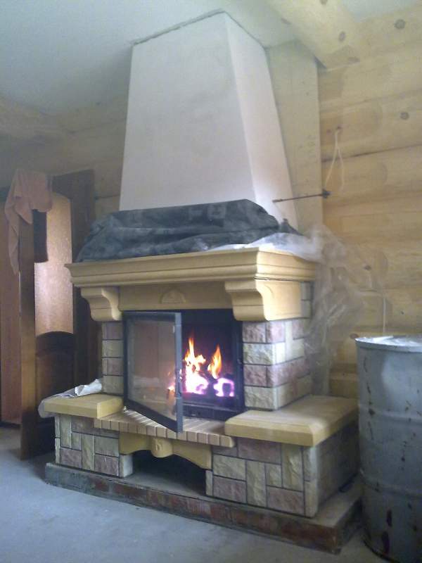

кирпичный дымосборник на камилле-800
 Размер файла:  37 КБ
 Просмотров:  1231 раз(а)
