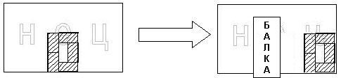

Формируем транзит.
М.б исполнение через боров, как указано на схеме, или смещение под острым углом в сторону боковой стенки.
Здравствуйте Евгений, подскажите пожалуйста можно ли обойти несущую балку смещением трубы описаным выше Вами способом для печи ОИК 4 ? Высота помещения позволяет выполнить этот способ.
Пример модернизации
