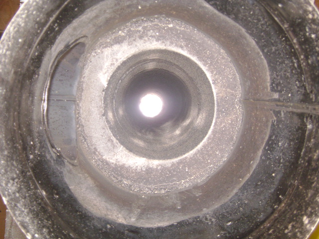

На мой взгляд, если отбросить ситуацию, когда при топке печи, образуется очень много несгорающих летучих(креозот, при недостатке воздуха), который конденсируется в дымоходе(при температуре ниже 180С), то нормальный процесс может выглядеть несколько иначе.
При розжиге теплоёмкой печи, стенка дымохода остаётся "холодной" какое то время, за которое, на её поверхность выпадает конденсат, сначала вода(до 100С), затем креозот(до 180-220С), затем сажа(до 600-800С).
Теперь посмотрим что происходит при использовании различных типов дымоходов:
1. кирпичный - Все три конденсата оседают на поверхность максимальное количество времени, поэтому вода впитывается, сажа смешивается с креозотом и покрывается ещё слоем сажи. Нижние слои креозота+ сажи, коксуются но при остывании поверхности не отваливаются.
2. нержавейка (0,5-0,6мм) - вначале тоже самое, только время воздействия воды гораздо меньше(до 1-3мин), далее креозот и на него сажа. Когда температура поверхности достигает 250-300С, креозот "выгорает" вместе с сажей. если температура ниже(180-250С), то креозот коксуется с образованием сухой корки, которая имеет тенденцию отваливаться от гладких стенок(при перепаде температур).
3. вермикулит - процесс очень похож на нержавейку, только возможно стадия конденсации воды проходит несколько раньше.
Пока основной вопрос для меня, происходит ли отслаивание нагара от стенок, при перепаде температур?
Насколько долговечно покрытие мастикой?
Стадия конденсации наступает при прочих равных условиях (давление, абсолютная влажность воздуха, температура поверхности твердого тела) при более низкой температуре тела.
От шероховатости зависит очень много.
По факту процесс происходит в рамках конвективного теплообмена, где поверхность и скорость прогрева поверхности совершенно другие нежели у метала.
По поводу 600-800С честно говоря прокомментировать не могу, на чем основано это утверждение?
Мастика с поверхности выгорает при первой протопке.
На заводе есть срезанные образцы испытанных труб, слой внутри материала 4-5 мм остается не тронутым.

"Время кондесации", я имел в виду время, в течении которого на поверхности будет конденсироваться вода, пока температура не достигнет 100С и конденсация не прекратится.
На нержавейке (в норме) это 1-3минуты.
А на вермикулите может и меньше?

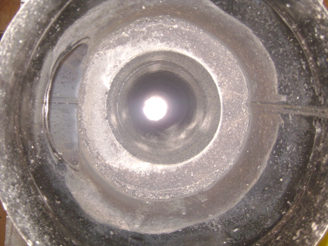

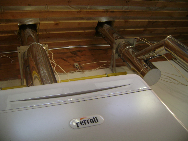

Про время достоверно говорит реальная эксплуатация.
Подпись на реконструкции...

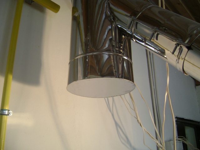

Вид изнутри на рабочий дымоход.
 Размер файла:  143.46 КБ
 Просмотров:  881 раз(а)
Конденсатоотводы не предусмотрены.

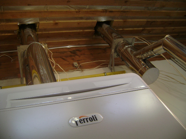

Котлы газовые атмосферные.
 Размер файла:  139.16 КБ

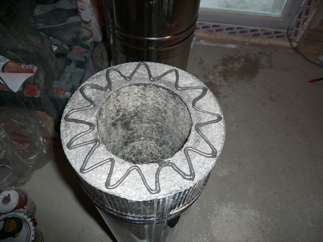

Теперь понятно почти. Т.е. поверхность не глянцевая а шероховатая, но влагонепронецаемая?
Да. Все верно.

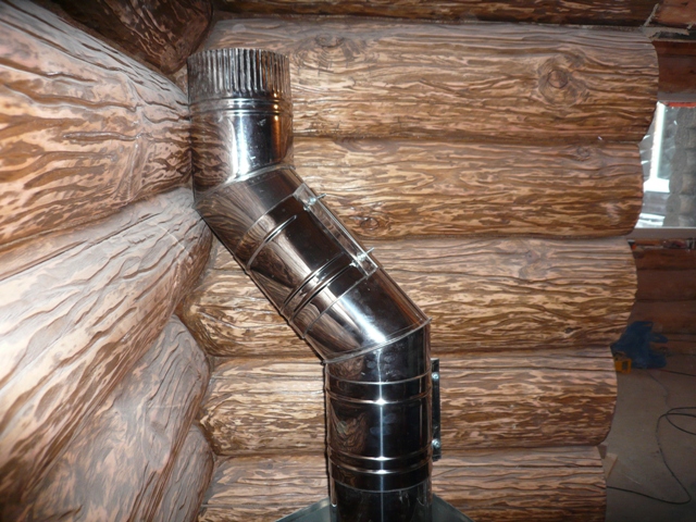

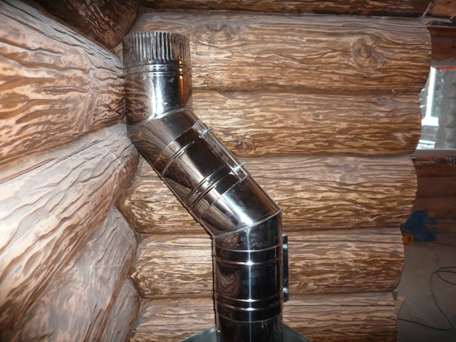

Собирается в стык. Понятия по конденсату или по дыму нет.
Высота зиговки по оболочке всегда 80мм. Ширина хомута всегда 200мм.
 Размер файла:  226.01 КБ
 Просмотров:  889 раз(а)
 Размер файла:  217.56 КБ
 Просмотров:  877 раз(а)
Нанесена мастика. Нанесен герметик жаропрочный до 1500С

Стык профилированый - мама вверх, папа вниз...
