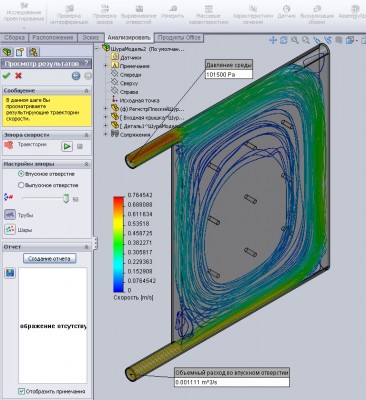

Пока считается очередная Шурина модель, позвольте несколько соображений о величине объемного расхода воды в системах отопления с ПЦ.
В приведенных моделях, обратите внимание, берется значения объемных расходов воды в пределах 0,5-4 м3/час. Это связано с тем, что самые массово/доступные циркуляционные насосы обладают как раз такими характеристиками. Однако, для более точной оценки эффективности системы отопления и, в т.ч., оценке эффективности регистра в котле, очевидно необходимо знать как можно более реальные значения не только теплопотерь помещений и теплоотдачи радиаторов, но и гидравлическое сопротивление всей системы отопления и необходимый объемный расход воды в системе. Тогда и нужный насос подобрать и конструкции системы оптимизировать...
Из этих рассуждений вытекает очень важный вывод - нельзя считать/подбирать котел без оценки всей системы отопления, а следовательно - печник и сантехник должны вести проект СОВМЕСТНО, от расчетов, до запуска системы в эксплуатацию... Иначе, в случае неважно каких и кем допущенных просчетов, всегда будет виноват печник - мол, котел плохо работает... Сталкивался. Неприятно... Embarassed

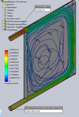

Ну вот и посчитались модели... В качестве исходной геометрии взята геометрия плоско го регистра "Ковче-га" 20 кВт, что б меньше рисовать Smile
Результаты интересные, наводят на размышления... Как расположить перегородки, для организации турбулентного потока - предлагайте...
Q=0,5 м3/час

Q=4 м3/час
 Размер файла:  237.98 КБ
 Просмотров:  910 раз(а)

Андрей Владимирович, Турбулентность это ведь не сама цель, а средство котороё по Вашему только и может сделать плоский регистр эффективным, я полагаю что именно горизонтальные перегородки в любом виде не нужны в регистре, с ними велика вероятность появления стука, и вообще система с таким регистром менее гибкая , подвержена разбалансировке от малейшего изменения режимов, т.е. требует очень точной настройки. Почему Вы не хотите позволить нагретой жидкости спокойно подниматься вверх, создаёте на пути вольного движения преграды в виде горизонтальных перегородок?
А Ваши т.н. математические модели не учитывают интенсивного нагрева жидкости от стенок регистра, и ещё на картинках линии потоков очень-уж ламинарные как в газе, в жидкости не может быть ламинарных потоков при данных искоростях и масштабе.
В регистре на рис. 11 перегородки для улучшения гидротермических характеристик по моему не нужны, не горизонтальные ни вертикальные, только технологические.
По расчёту/подбору котла для СО согласен, добавлю что надо ещё учитывать тип помещения, теплопотери, температуру воздуха(погоду), ну и платёжеспособность заказчика.

Мдя....
учите мат.часть тщательнеЕ... Какие стуки?! Какая разбалансировка? Какие изменения режимов? Адрес не попутали? Это не авиационный форум...
Надеюсь, другим мои усилия окажутся полезными... Crying or Very sad

Андрей Владимирович.Мы,кажется,говорим о разных вещах.
Попробую изложить свою мысль совсем просто.
Вы построили гидродинамическую модель движения воды в регистре
с целью построения внутренних перегородок для лучшего съёма мощности с
котла.
В Вашей схеме теплоноситель - вода имеет t=70гр.С. и давление в системе
1 атм.
Представленные Вами эпюры движения воды наверное справедливы,но только в случае если
наружная т-ра окружающая регистр будет равна т-ре воды,т.е. 70гр.С
В этом случае стенки регистра не оказывают т-рного воздействия на
движение воды.
На практике такой режим мало кому интересен, но именно для него
Вы строите в ретистре перегородки для турбулентности.
Если наружная т-ра меньше, чем т-ра воды,то регистр играет роль радиатора
и изображённые на эпюрах линии совершенно не соответствуют действительности
т.к.стенки регистра-радиатора должны греться неравномерно, но это не
подтверждается практически.Непонятно про какой воздух и накипь ВЫ пишете
если разговор идёт о виртуальной модели.
И, наконец, в случае когда т-ра окружения регистра значительно выше Т-ры
воды,тепловое движение воды,полученное от нагрева(мощностью 40 Квт) напрочь
"снесёт" все линии на эпюрах,которые определены двигателем насоса мощностью 150 ватт,
которые так долго и старательно рисовал
SolidWorks.
Исходя из этих рассуждений и своих практических экспериментов(15-ти летней давности)
считаю, что никакие перегородки внутри регистра (плоского) не нужны.
Не пдумайте,Андрей Владимирович,что я пытаюсь отговорить Вас от опытов
с конфигурацией котла.Действуйте по своему разумению т.к. собственный
опыт самый дорогой.
Удачи Вам. Серафим Горский.
